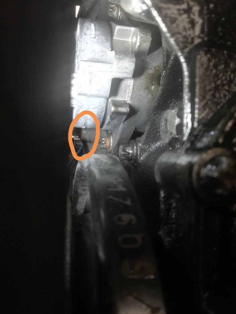

Heute endlich alles wieder zusammen gebaut...
Gestartet - Thermostat geht wieder
Ölverlust leider noch immer da.
Dank der guten motorreinigung konnte ich den Fehler entdecken.
Weiss jemand was für eine schraube das ist hinter dem riemenspanner?
Am Foto ist sie frisch abgewaschen...
Die krieg ich hoffentlich ohne kompletten ausbau raus :/

Nochmal ein Foto von der schraube.
Sollte da ein kupferring rauf? Ist ja konisch.... :roll: 90

Und das gewinnerfoto...
Das schwarze is Korrosion...
