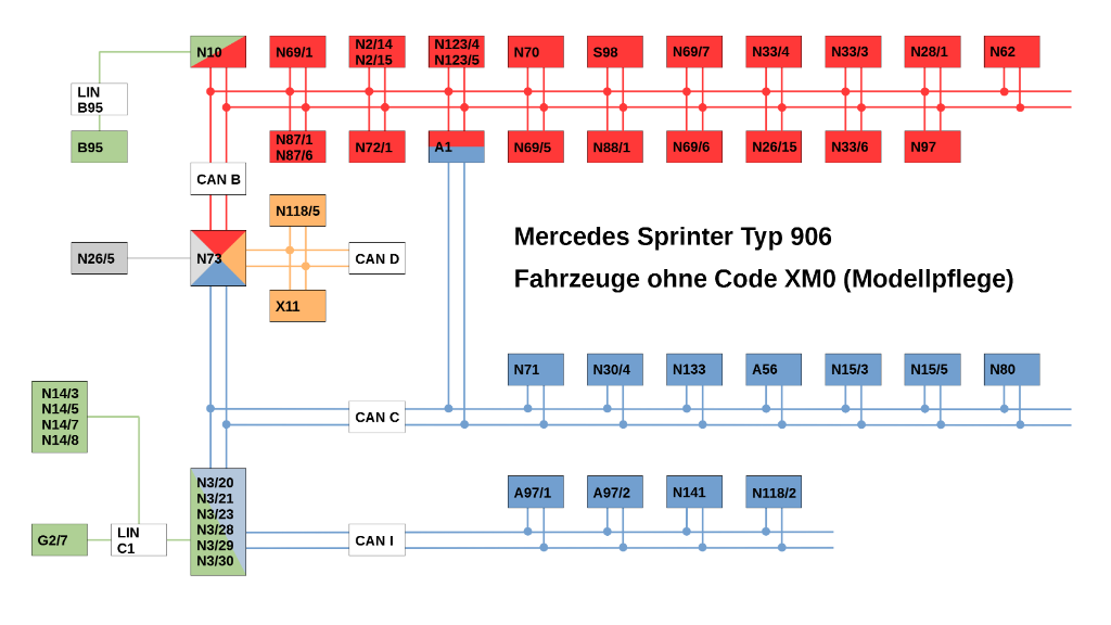

906: Fahrzeuginternes Datennetz der vor-MOPF Fahrzeuge
Die Steuergeräte im 906 sind in einem weitverzweigte Netzwerk miteinander verbunden. Hier die Übersicht zum 906 vorMOPF.
Datennetzwerk vor-MOPF
Die Bezeichnungen der einzelnen Steuergeräte befindet sich weiter unten in diesem Beitrag. Die einzelnen Datennetzsegmente können wie folgt aufgelistet werden:
  • CAN B Innenraum-CAN
  • CAN C Motorraum-CAN
  • CAN D Diagnose-CAN
  • CAN I Antriebssensor-CAN
  • LIN B15 Batteriesensor-LIN
  • LIN C1 Antriebs-LIN
Nachrichten von einem Segment zum anderen kann nur über die aktive Mitwirkung des Steuergeräts erfolgen, welchen mit beiden Segmenten verbunden ist. Hierbei erfolgt auch eine Filterung der Nachrichten und eine physische Trennung, sodass eine fehlerhafte Funktion in einem Segment keine Auswirkungen auf das andere hat. Zudem arbeiten die Segmente mit verschiedenen Protokollen und verschiedenen Geschwindigkeiten, sodass auch aus diesem Grund eine Trennung notwendig ist.

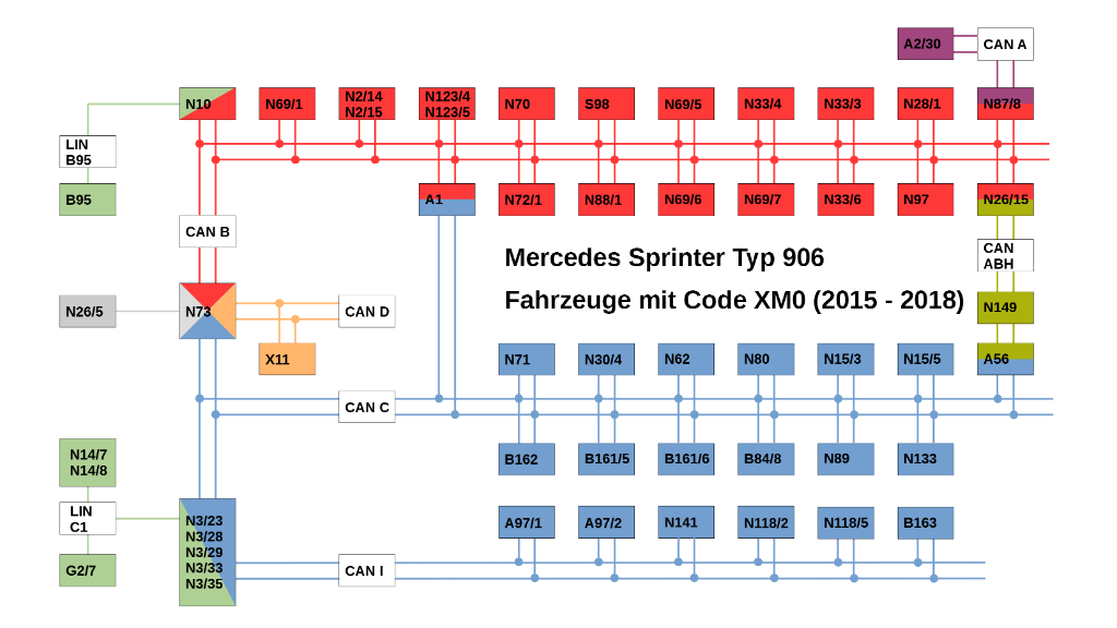

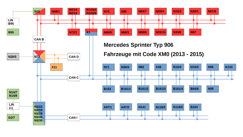

906: Fahrzeuginternes Datennetz der MOPF Fahrzeuge 2013 - 2015
Im Vergleich zu den vor-MOPF Fahrzeugen sind wesentlich im Bereich den CAN-C eine ganze Reihe Komfort-Sensoren hinzugekommen. So die Radarsensoren, oder der Spurhalteassistent. Bemerkenswert ist auch die Position des Steuergeräts für die Kraftstoffpumpe, die vom Diagnose-CAN zum Antriebssensor-CAN gewandert ist.
Datennetzwerk MOPF 2013 - 2015
Weitere Änderungen ergeben sich kaum, anbei noch die vollständige Liste möglicher, an das Datennetz angeschlossener Steuergeräte.

906: Fahrzeugeigene Datenvernetzung
906: Fahrzeuginternes Datennetz der MOPF Fahrzeuge 2015 - 2018
Mit dem Baujahr 2015 werden beim 906 weitere CAN-Bus-Verbindungen hinzugefügt. Mit dem neuen Radio kann ein externes Navigationsmodul angeschlossen werden, das unter anderem über eine eigene Telematik-CAN-Verbindung an das Radio angeschlossen ist. Das Radio arbeitet dabei als Gateway in beiden Richtung zum Innenraum-CAN-Netzwerk.
Neu hinzugekommen ist auch das ABH-CAN für die Aufbauhersteller. Damit ist es erstmals möglich, den Aufbau eines Fremdherstellers mit dem Fahrzeug-CAN zu verbinden. Das PSM als Gateway zwischen ABH- und Innenraum-CAN sorgt für die nötige Betriebssicherheit des Fahrzeugs. Dennoch können Fahrzeugzustände im ABH-CAN detektiert, und anders herum verschiedene Fahrzeugzustände aus dem ABH-CAN beeinflusst werden.
Liste der CAN-Netzwerke im 906 ab BJ 2015:
  • CAN A Telematik-CAN
  • CAN ABH Aufbauhersteller-CAN
Datennetzwerk MOPF 2015-2018
In der Liste der Steuergeräte sind u.a. die seitlichen Radarsensoren entfallen. An dem Tachographen kann zusätzlich ein Steuergerät für das Fleet-Management angeschlossen werden. In der Übersicht nicht dargestellt ist das in diesen Baujahren in Russland bereits vorgeschriebene eCall Steuergerät, inklusive Kamera und GNSS-Empfänger.
