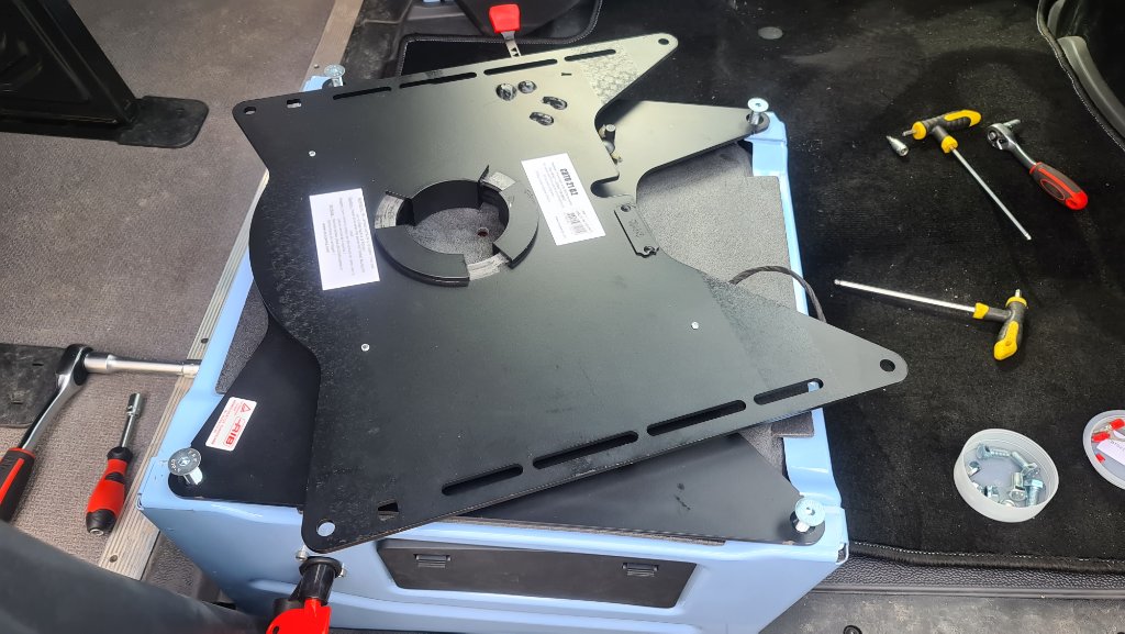

Nachtrag: bei Camping Wagner gibt es Drehkonsolen von Sportscraft für den Sprinter ab Bj. 2019. Auf der Webseite der Herstellers bin ich im aktuellen Produktkatalog allerdings nicht fündig geworden.
Nachtrag 2: habe jetzt die bestellt: https://www.ebay.de/itm/254917583539?ha ... SwQRJgygyN
Mal sehen ob die passen.. Zum TÜV muss ich sowieso. Da ist mir die ABE egal. Hauptsache es sind alle erforderlichen Dokumente zur Eintragung dabei, damit ich nicht an dieser Stelle Rennereien habe.

Beitrag von jensen66 »
Hallo Seackone
Habe meine gestern verbaut, war ganz einfach, da Schrauben mitgeliefert wurden. Sie ist im gedrehten Zustand etwas wackelig, aber ok.
Auch die selbst angebaute äußere Armlehne hat keine Probleme da der Sitz etwas (3cm) höher ist.
