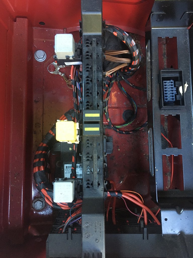

meine Klimaanlage hinten geht nicht. Kein Lüfter, kein mucks. Überhaupt nix. Ich habe einen 9 sitzer Bus und die Hintere Klimaanlage geht nicht. Vorne ist alles fein.
Ich dachte ich suche mal das Relais dafür, aber finde es nicht. Es kommt hinten kein Strom an. Ja ich habe vorne alles richtig eingestellt.
Wo könnte das Relais sein oder gibt es noch was anderes was ich tun kann.
Danke leute
Das ist die Dach klima
So sieht es unter dem Sitz aus

ich würde erstmal die Haube abnehmen um Klarheit zu schaffen.
Eventuell ist ja auf dem Dach auch noch eine Sicherung verbaut..

mandør hat geschrieben: 15 Jun 2021 11:28 ich würde erstmal die Haube abnehmen um Klarheit zu schaffen.
Habe ich auch gedacht, aber es kommt ja auch nix an strom an, also vorher schon. habe ich gemessen.

Hast du Sicherung F69 50A Kl.30 abgecheckt?

Vanagaudi hat geschrieben: 15 Jun 2021 11:39
Sick Ranches hat geschrieben: 15 Jun 2021 11:38
Müsste ich gleich mal schauen, welche das ist. aber igrendeine zuständige im seitlichen Fahrersitz habe ich gechekt. wobei da eine 5er sicherung drin war, welche aber nicht durchgeschmort war. aber auch der wechsel dieser hat nix gebracht.

Sick Ranches hat geschrieben: 15 Jun 2021 11:17
mandør hat geschrieben: 15 Jun 2021 11:14 Hat die denn jemals funktioniert?
Anders gefragt: Ist denn sichergestellt, dass es wirklich eine Klimaanlage ist, oder vielleicht nur Heizung?
soll angeblich beides sein, heizung und klima. kommt aber nix raus und kein lüfter. hat bei mir leider noch nicht funtioniert und ich habe beim kauf nicht darauf geachtet.
aus den lüftungsdüsen am dach kommt nur kalte luft. unter der haube sitzt ein 2. verdampfer mit gebläse. das system hängt am klimakreislauf des fahrzeuges. und funktioniert temperatur abhängig.
die heizfunktion wird über einen zusatzwärmetauscher mit gebläse zwischen b und c säule links am boden abgebildet.
die temperatureinstellung vorn bestimmt ob die dachklima kalte luft ausströmen lässt oder die heizung unten losbollert. klimaregler steht auf volle pulle rechts?
wenn du den plastiktritt beim fahrer entfernst siehst du auch ein dickes rotes kabel aus der fahrersitzkisten rauskommen wass dann über die b säulenverkleidung links nach oben wandert. das kabel hat eine steckverbindung. ist die ok? nix korrodiert? steht da das wasser drin rostet dein einstieg gut und die steckverberding liegt irgendwann im wasser. have a look.

unter der haube ist kein relais verbaut. wenn dann ist dies unter der verkleidung innen im bereich des luftfilters.

f54 hat geschrieben: 15 Jun 2021 13:34
Zwischen b und c Säule ist nix, bei mir kommt nur ein Hauch(auch wenn es volle pulle ist) zwischen dem Fahrer und Beifahrer undten am boden was raus.
f54 hat geschrieben: 15 Jun 2021 13:34 die temperatureinstellung vorn bestimmt ob die dachklima kalte luft ausströmen lässt oder die heizung unten losbollert. klimaregler steht auf volle pulle rechts?
Wenn der Klima regler das WARM/KALT rad ist, beides hat keine wirkung :)
f54 hat geschrieben: 15 Jun 2021 13:34 wenn du den plastiktritt beim fahrer entfernst siehst du auch ein dickes rotes kabel aus der fahrersitzkisten rauskommen wass dann über die b säulenverkleidung links nach oben wandert. das kabel hat eine steckverbindung. ist die ok? nix korrodiert? steht da das wasser drin rostet dein einstieg gut und die steckverberding liegt irgendwann im wasser. have a look.
Das letzte werde ich auch ma checken
