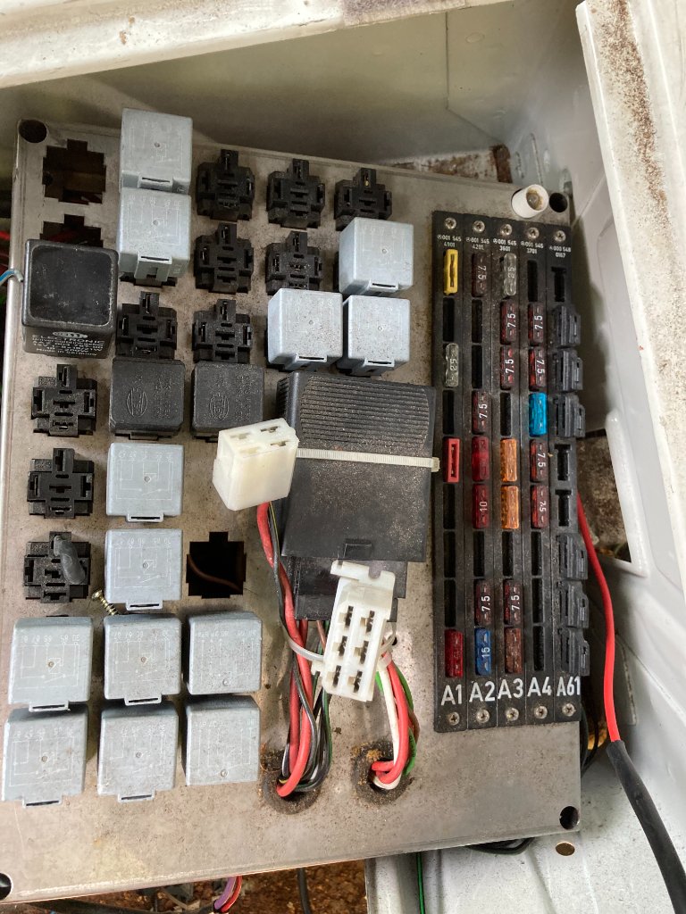

ich habe seit Februar einen RTW Sprinter 312D, Modell 903, Bj 1998, 300.000 km den ich zum WoMo umbauen möchte. Erst mal alle Kabel raus und nur noch die hinteren Beleuchtungskabel drin gelassen. Auch den UDS (Unfalldatenspeicher) habe ich per Seitenschneider entfernt. Leider springt er jetzt nicht mehr an. Es leuchten zwar alle Kontrollleuchten und er glüht vor, aber wenn ich weiterdrehe passiert gar nicht. Auch die Tankanzeige und Temperatur bekommen keinen Strom. Jetzt weiß ich nicht, ob es an dem UDS lag, den könnte ich ja wieder einlöten, sind nur 28 Kabel, oder ob es an den "Tür offen" Kabeln lag. Die habe ich natürlich auch alle entfernt. Kann mir Jemand einen Tipp geben, wo ich suchen soll. Ich wohne in der Nahe von Lehrte.

Super Ansatz. Ich habe jetzt alle Sicherungen angeschaut, es waren auch zwei 15 A Sicherungen defekt, aber das Tauschen hat noch keine Verbesserung gebracht.

Unter dem Sitz war es die Sicherung auf der Bank "A4", die blaue
Unter dem Lenkrad war es die Sicherung auf Platz 16

nur als Hinweis auf Bild 1 liegt bei den Relais liegt eine kleine Schraube nicht das die da später Unfug treibt ( Kurzer)

Mir sind keine Schaltbilder für RTWs bekannt. Vielleicht kannst du den Hersteller des Aufbaus erweichen und von dort ein Schaltbild bekommen. Demzufolge habe ich für die Sicherung aus dem oberen Bild keine Hinweise, wohin die gehören könnte.
Für die Sicherung aus dem unteren Bild schaue ich gleich nach. Die wird vermutlich relevant für den Ausfall der Anzeigen im Tacho sein, und vermutlich auch, warum der Wagen nicht anspringt.
