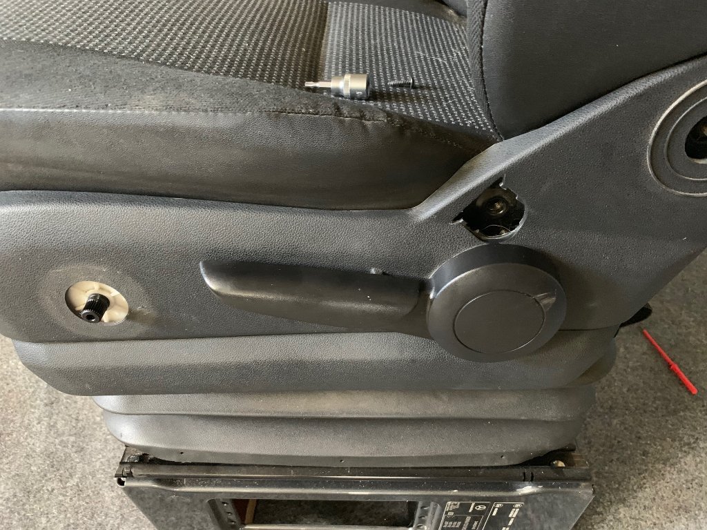

Ich habe von daher soeben angefangen und habe mal den alten Vor Facelift Sitz zu demontieren.
Angefangen habe ich mit den Plastikverkleidungen hinten und sehe nun auf die Drahtgitter und seitlich.
Seitlich kriege ich die Höhenverstellungshebel nicht ab. Die Torx Schraube ist bereits gelöst. Gibt es da einen Trick?
Auf der anderen Seite sehe ich sonst nicht viel, was demontiert werden könnte von der Konsole, daher erlaube ich mir nochmal die Verständnisfrage, ob Du die Sitzpolster heraus genommen hast und nur getauscht hast oder tatsächlich das Komfortsitzgestell einfach nur auf die Schwingsitzeinheit gebracht hast.
Vielen Dank für Antworten :-)
Ich mache auch gerne Bilder, sofern etwas unklar erscheinen sollte.
Christian

Anbei nochmal zwei Fotos.
Ich vermute, dass es ausreichen dürfte die großen Torx Schrauben zu lösen. Dies wären somit vermutlich 4 Stück.
Korrekt?

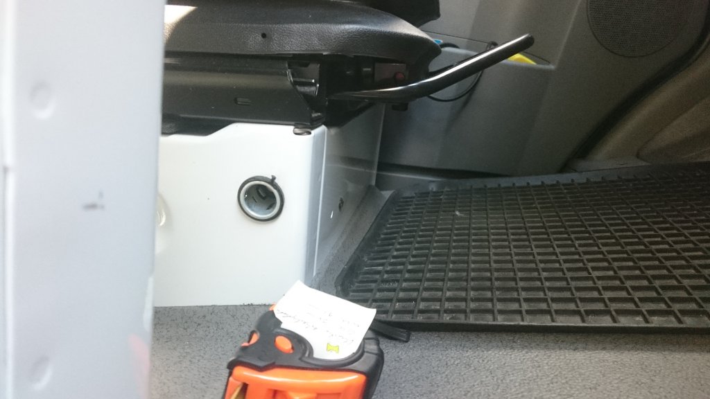

ich bin nun schon etwas weiter und habe den hohen Sitzkasten draußen.
Allerdings passt der niedrige nicht rein, da eine Batterie unterm Fahrersitz sitzt.
Kann mir jemand sagen für welche Funktion diese dort verbaut ist?
Batterie unterm Fahrersitz zum Fahrgastraum
Hat jemand ein Bild eines Facelift Modells mit Schwingsitz und kann mir ggf. zeigen wie es bei ihm verbaut ist oder mir Teilenummern verraten, die ich benötige?
ggf. ist der niedrige Sitzkasten nochmal unterschiedlich bei einigen Modellen.
Ich habe darüber hinaus bisher eine kleine Fotodoku erstellt, die ich im Anschluss gerne hier bereit stellen würde, sodass andere "Profi" Schrauber ggf. Ideen oder eine Vorstellung davon bekommen.
Christian
Re: Komfortsitz auf Schwinggestell
Ich rate mal: Du hast ein Fahrzeug mit Start-Stopp-Betrieb des Motors, und das ist die Stabilisatorbatterie für die Bordspannung.

Oh ja, der Hebel ist mega ätzend.
Ich kann dir leider auch keine genaue Technik dazu sagen, mit viel gefummel habe ich es immer irgendwie hinbekommen.
Mit den vier Torx Schrauben liegst du genau richtig, mehr ist es eigentlich nicht.
Mit den Schrauben aber schön sachte, mir sind bereits bei zwei Sitzen die Gewinde ausgerissen, da scheint das Material ziemlich weich zu sein.

Beim Spendersitz des Schwinggestells habe ich den Hebel schon ab, beim neueren Komfortsitz muss ich noch prokeln :-)

Es muss definitiv noch für das Modell mit Start Stop einen anderen niedrigen Sitzkasten geben.
Den , den ich habe, der passt nicht aufgrund des hinteren gebogenen Bleches.
Die Batterie hätte man ausbauen können und ggf. vor die Rückwand setzen können, allerdings klappt das bei der vermutlichen Start-Stop Elektronik nicht, die sitzt auch noch im Weg.
Bin grade am Überlegen, ob ich die hintere Wand raus flexe, habe aber die Befürchtung, dass dann ggf. das Gestell zu instabil werden könnte.
Hat irgendwer vielleicht einen Sprinter ab 2014 mit Start Stop und Schwingsitz und kann mir ggf. die Teilenummer der KOnsole verraten?
Vielen Dank und viele Grüße
Christian

Ich hab das auch bei meinem 318er gemacht.Hab aber nur die Polster getauscht . Das geht einfacher ! Dazu einfach unter dem Sitzpolster die weißen Klammern abschrauben , dann können die seitlichen Sitzverkleidungen dran bleiben :roll: Der Verstellhebel der Höhenverstellung muß , nach lösen der Schraube "Verdreht" werden.Weiß nur auswendig nicht ob nach oben oder nach unten , naja, der Hebel ist nicht teuer 8) :lol:

Ich habe allerdings erstmal abgeschlossen mit dem Projekt, da es Montag auf eine größere Tour geht und ich den Sitzkasten nicht verbaut bekomme, da dieser wiegesagt "schlecht" geformt ist.
Aktuell läuft eine Anfrage über Mercedes für mein Modell eine niedrige Sitzkonsole zu beschaffen. Der freundliche Teiledienstmitarbeiter findet die passende Konsole aber auch nicht bzw. ist sich nicht sicher und hat daher eine Anfrage an irgendein Partner Unternehmen gestellt bezüglich der Konsole.
Ich bin auf jeden Fall jetzt erstmal wieder dabei alles wieder zu montieren und versuche vermutlich gleich mal auf die hohe Konsole, zumindest testweise, die Schwingeinheit und einen Sitz zu setzen. mal schauen, ob es wirklich so schlimm ist mit der Sitzhöhe.
Bin recht groß, von daher könnte das ggf. trotzdem funktionieren.
Ich melde mich erneut, sobald ich etwas von MB gehört habe bezüglich der Konsole.
Alternativ hege ich noch die Hoffnung, dass jemand ggf. auch einen Bluetec fährt mit Start und Stop Automatik und ggf. mal mitteilen kann, wie das bei ihm im Auto gelöst ist mit der Batterie, dem Stromverteiler und /oder der Konsole.
Vielleicht gibt es ja tatsächlich eine grade Konsole auch bei der niedrigen Sitzkonsole.
