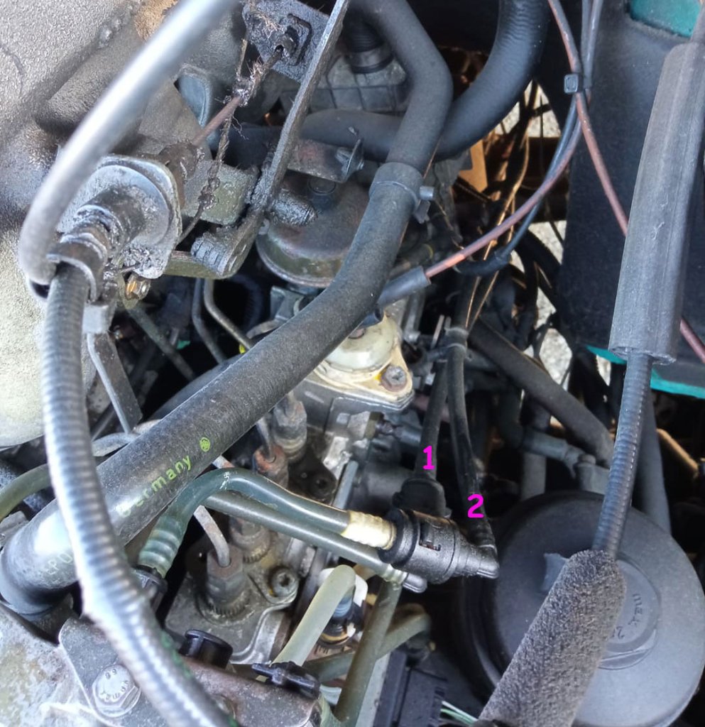

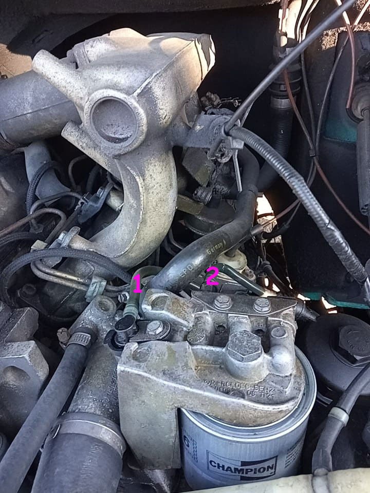

Re: Sprinter 208D Bj97 springt nicht an bekommt kein Diesel?
Ist Leitung 1 oder 2 die Ansaugleitung?
1 sieht aus als würde sie auf den Vorfilter gehen und wäre so der Vorlauf.
Habe ich nicht gut fotografiert. Hier nochmal. 1 oder 2 Vorlauf also wo angesaugt wird.
Opa_R hat geschrieben: 08 Jun 2021 22:46 Hy![]()
Möchte zwar keine Ängste streuen aber ich denk es liegt am Abschaltventil an der EinspritzpumpeSo einen Fall hatte ich schon
Warum? Ist das Abschaltventil dort wo der Schlauch rein geht wo markiert ist?
Hy
Das ist das Abschaltventil (roter Kreis) der Wegfahrsperre , Airbag hängt da glaub ich auch dran.Ist das mechanisch verklemmt , bekommt die E-Pumpe keinen Saft
Alle Angaben ohne Gewähr
Möglich wäre es aber wenn das Ventil der WSP kaputt ist dann springt er eigentlich gar nicht erst an.
