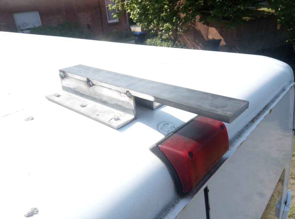

Für den die Kastenwagen gab es bei Mercedes eine original Halterung die über die 3 Bremsleuchte geht. Ersatzteilnummer A9016570014
Wurde allerdings nur exklusiver für UPS gebaut.
Ob es sowas auch von VW für den LT gab weiß ich nicht.
Die Halterung gibt es nicht mehr neu zu kaufen. Deswegen baue ich mir gerade selber eine.
Meine ist aber deutlich rustikaler gebaut. 2 Winkeleisen auf den ich eine langes stück Flachstahl geschweißt habe(auf den Bild noch gepunktet)
Befestigt wird der Halter mit 6 10er Senkkopfschrauben und einer Gegenplatte von innen
An das Ende vom Flacheisen kommt ein weiteres Winkeleisen angeschweißt woran dann die Kamera befestigt wird.
Als Kamer nutze ich die Dometic CAM 44.
Die hat 2 Kameras eingebaut. Eine als Rückfahrkamera mit Linien zum einparken und eine weiter mit weiter Sicht nach hinten. Das war mir wichtig, weil ich die Kamera gleichzeitig als Rückspiegel benutzen will.
Der aktuelle Rückspiegel wird abgebaut, an der gleichen Position wird der ein 7 Zoll Monitor angebaut(Dometic PerfectView M 75L AHD) . Der Monitor wird mit dieser Halterung am Dachhimmel befestigt. Ist auch von Dometic, Bezeichnung MH-570. Leider scheint es so als ob Dometic den Halter aus den Programm genommen hat. Auf der Website ist er nicht mehr zu finden.
