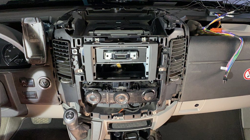

Guten Tag, ich bin ein Sprinter Neuling und frage hier, wie ich den Halb-Deckel von dem Ablagefach über dem Radio ausgebaut bekomme, anbei ein Bild.
Vorab Danke für Euere Hilfe. Euroopa

Ich "glaube", resp. versuche aus der Erinnerung vom Schreibtisch aus zu beschreiben, daß zuerst die gesamte mittlere Radioblende vorsichtig nach vorn abgeklipst wird, dann beide silberne Spangen mit den Luftdüsen rechts + links nach vorn gezogen werden, nachdem unterhalb noch paar Schrauben rausgeschraubt wurden und dann sieht man oben die Schrauben und der vordere/mittlere "Lautsprecher" ist auch bloß geklipst, was beim Vollintegrierten jedoch modifiziert sein könnte.
Euroopa hat geschrieben: 20 Mai 2021 20:47... wie ich den Halb-Deckel von dem Ablagefach über dem Radio ausgebaut bekomme ...
Dieser feste Deckel hängt m.W. mit dem gesamten Ablagefach zusammen.

Hallo Rosi, Danke für Deine etwas detailiertere Antwort. Im Grunde will ich eine Navi-Halterung auf dem Deckel befestigen. Um im Falle eines Verkaufes dies wieder zurückbauen zu können, habe ich mir in der Bucht einen unversehrten Deckel besorgt. Jetzt sehe ich, daß man hier eine ganze Menge zerlegen muß um den Sch... Deckel zu tauschen. Mal sehen, vielleicht traue ich mich, oder finde einen versierten Sprinterschrauber in der Nähe. Nochmals Danke und Gruß, der Euroopa.
