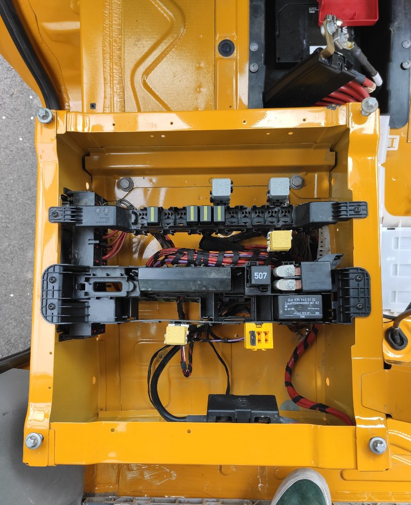

Ich habe die Aufbaurichtlinien durchgeschaut. Leider fehlt bei mir die dafür vorgesehene Klemmleiste im Sitzkasten (siehe Anhang). Ich habe allerdings eine Zweitbatterie mit Trennrelais.
Meine Idee wäre es jetzt für Klemme 30 die Zweitbatterie zu nehmen (dann eigentlich Klemme 30a). Allerdings brauche ich dann immer noch ein Zündungsplus zum Steuern des Relais. Könnte ich dazu einfach den entsprechenden Pin vom Anhängeranschlussgerät anzapfen? Eine Belegung habe ich hier im Forum gefunden, die würde ich natürlich nachmessen. Oder ist das alles (auch, dass ich die Zweitbatterie belasten will) keine so gute Idee? Was wäre der Königsweg? Muss ich tatsächlich so einen Adapter kaufen, wie in anderen Threads beschrieben, oder seht ihr anhand der Austattung in meinem Sitzkasten (identifizieren konnte ich bislang: Trennrelais, Zusatzblinkmodul, AAG) eine weitere Möglichkeit?

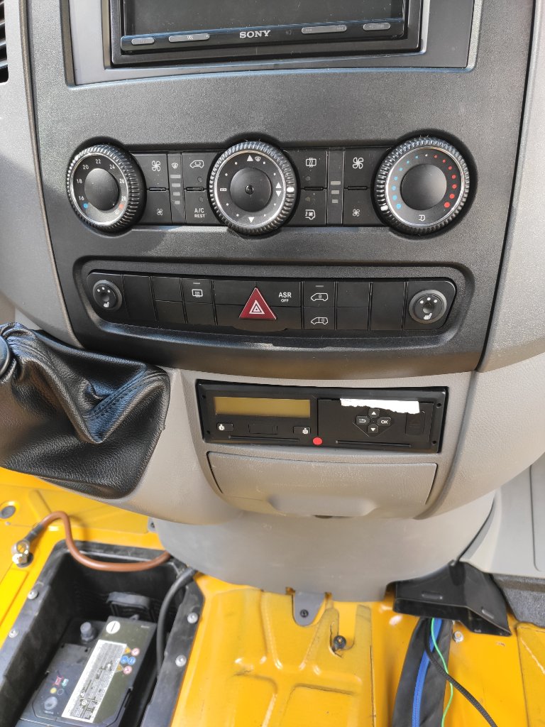

Eine komfortable Möglichkeit wäre, das obere Bedienfeld "OBF" (das mit der Warnlichttaste) gegen ein mit Sitzheizungsansteuerung zu tauschen, und die Heizelemente dort anzuschließen. Ist aber aufwändiger zu realisieren.
In deinem Sicherungshalter am Sitzkasten findest du alle Klemmen, die du benötigst. Du solltest dir entsprechende Federleisten (zwei dreifache und zwei einfache) für den Halter besorgen und gleich deine Sicherungen dort platzieren. Freie Steckplätze sind sicher vorhanden.

Der Vorteil an dem vorhandenen Sicherungshalter am Sitzkasten ist, dass du dort sehr einfach an die Leitungen für Kl.15 und Kl.30 heran kommst, und dass im Fehlerfall diese Sicherungen für die Sitzheizungen sehr leicht zu erreichen sind. Zum Beispiel, wenn das Steuergerät auf Kurzschluss defekt gehen würde, kannst du dort die Sitzheizung abstellen.
Für die zuführenden Adern für Kl.15 und Kl.30 kannst du möglicherweise eine der Adern am Sicherungshalter mittels einer Verzweigung abgreifen und auf einem freien Sicherungsplatz unterbringen. Vielleicht hast du sogar Glück, und da ist an einem Dreifach-Platz noch ein Steckplatz mit genügend hoher Absicherung frei. Dann brauchst du nur noch eine weitere Einfachfeder für die Stecksicherung einsetzen.
Dein Relais kannst du auch an dieser Stelle einbauen, da sind sicher noch Relaissteckplätze frei. So bekommst du einen sauberen Aufbau, der sich auch später bei Arbeiten durch Werkstätten einfach handhaben lässt.

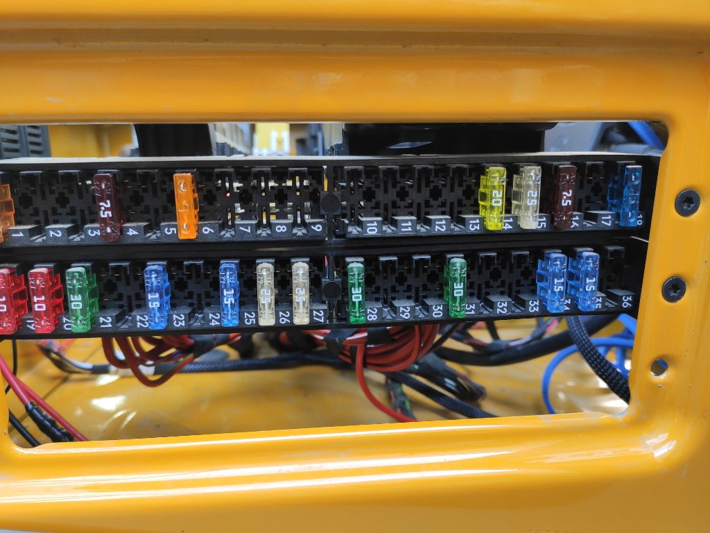

Wollte nur mal eine Wasserstandsmeldung rausgeben und habe noch eine Frage: ich habe die Federkontakte wie oben geraten beim Boschdienst bestellt und das Relais damit an den Sicherungskasten angeschlossen. Klemme 15 habe ich an Position 6 gefunden, Klemme 30 an Position 15. Sieht man auch gut auf dem angehängten Bild.
Dazu habe ich noch eine Frage: es gibt da ja je Position/Sicherungsplatz drei Möglichkeiten einen Federkontakt zu setzen. Der obere ist wohl für die "Fahrzeugseite" vorgesehen, aber gibt es Unterschiede zwischen dem mittleren und dem unteren?
Um alles wieder zusammenbauen zu können muss ich noch die Kabel der Knöpfe verlängern. Habe sie aber auch schonmal eingelassen. Sieht ganz ok aus, wie ich finde :)
