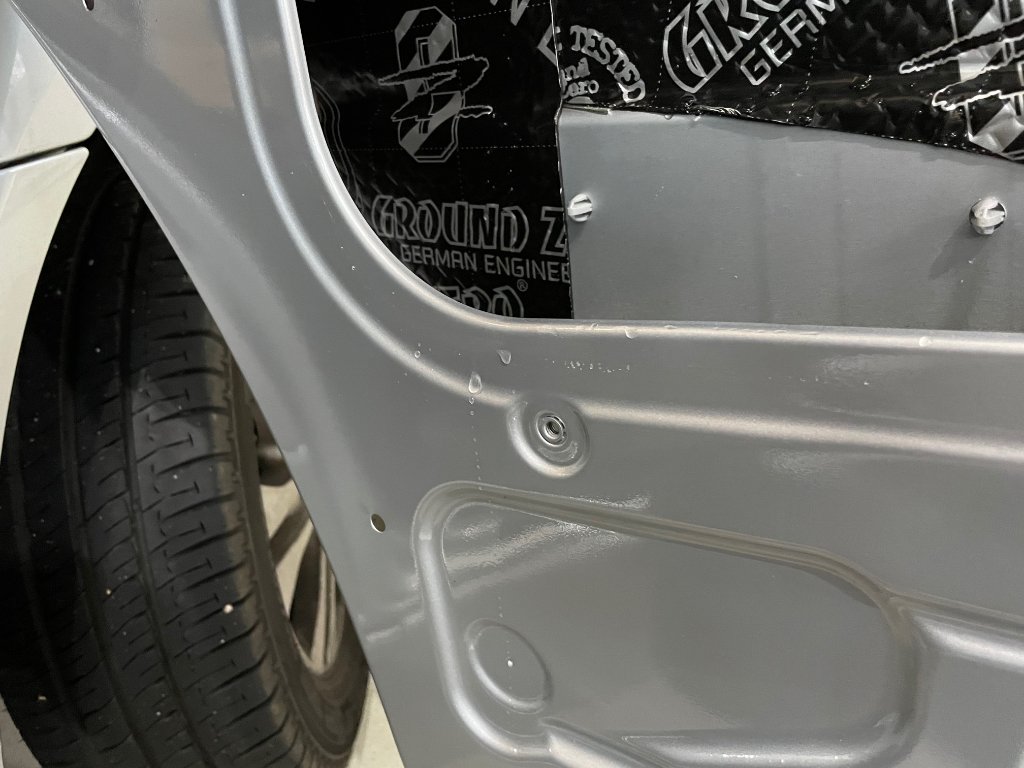

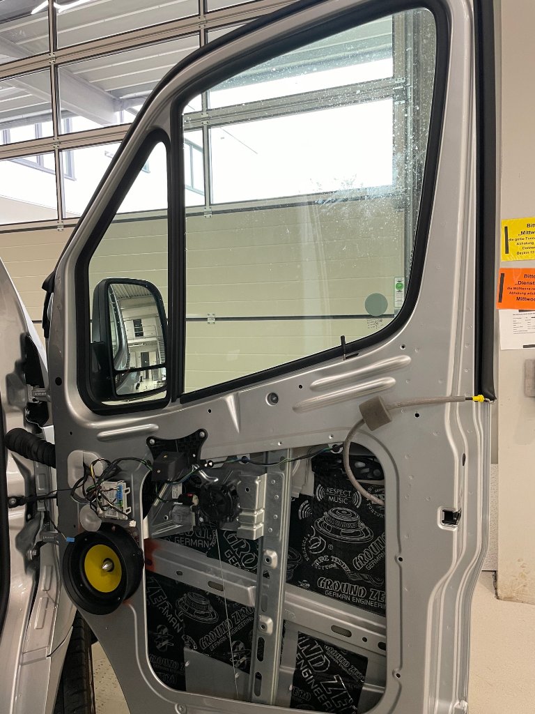

Liebe Forengemeinde,
als ich am Samstag nach den heftigen Regen- und Sturmereignissen der Vorwoche das WoMo öffnete, stand in den Türtrittausbuchtungen des Fahrerhauses ca. 2cm hoch Wasser.
Ich weiß nicht woher, könnte es an ausgebauten Türverkleidungen liegen?
Auch an der Innenseite des Karosseriebleches der Türen waren Wassertropfen (die Türverkleidung war demontiert um wohlklingendere Boxen zu verbauen). Ob die Wassertropfen an der Türinnenseite durch Kondensation an der ggü. dem Innenraum kälteren Innenseite des Außenbleches auftraten kann ich auch nicht sagen...
Die Tür liegt eigentlich gut an der Dichtung an, daher würde ich eine Undichtigkeit durch den Türgummi eigentlich ausschließen oder habt Ihr da andere Erfahrungen???

Also, es dringt Wasser über die untere Fensterdichtung ein. Ich finde es ist zuviel, als das man es vernachlässigen könnte.
Problematisch ist vor allem, dass z.B. mit dem Fensterheberantrieb elektrische / mechanische Bauteile in einer schlecht belüfteten Umgebung wirklich nass werden. Einige Bilder finden sich weiter unten...
Die Fensterscheiben fahren ja nicht komplett in die Gummidichtung, wenn das Fenster geschlossen ist. Im unteren, vorderen Teil erkennt man so richtig schöne Dreckablagerungen - wodurch sich die Undichtigkeit ziemlich gut lokalisieren lässt.
ich nutze den verregneten Tag zur Fehlersuche...

Das Wasser dringt durch die untere Fensterdichtung ein, da diese nicht straff am Glas anliegt. Insbesondere in den ersten 10cm vom Fenstertrennsteg aus - dort hat das Fenster bis zur Filzdichtung einen ca. 1,5mm Spalt.
Ich glaube gern, um den Fensterhebermotor nicht zu stark zu belasten, ist es sinnvoll ein gewisses Spiel in der Abdichtung zu haben. Erschrocken war ich nur über die Menge an Wasser, welches ich im Fußraum fand (ca. 800mL bzw. 2cm Wasserstand nach 2h Regen) und hätte nicht gedacht, das der Abfluss solcher Mengen quasi durch's Türinnenleben scheinbar normal ist. Auch unterschätzte ich die Wichtigkeit der Schaumstofffolie in Bezug auf die Dichtigkeit des Fahrzeugs.
@der.harleyman
Der Fehler zum Wassereintritt führende Fehler war eine nach Türdämmung / Lautsprechereinbau nicht ordentlich verklebte bzw. teilweise sogar eingerissene Dichtungsfolie. Genau dort, wo die Folie eingerissen bzw. nicht ordentlich verklebt war, lief das Wasser quasi im Innenbereich das Türblech hinunter und wurde durch die funktionierende untere Türdichtung im Eintrittsbereich gehalten.
Die Beiden teilweise eingerissenen Dichtfolien (A9077270100 & A907727000) habe ich nun neu bestellt.
@der.harleyman
