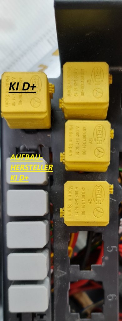

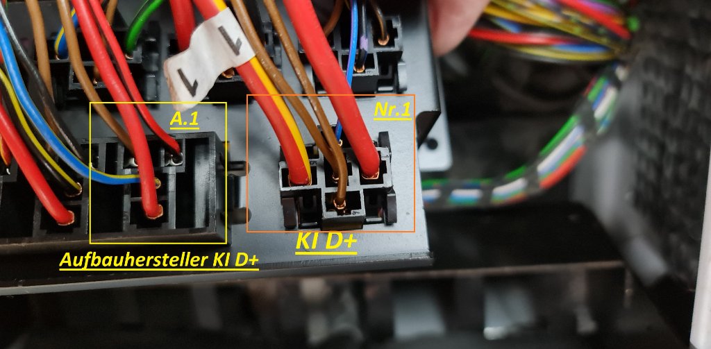

Auf dem Aufkleber, den du fotografiert hast, steht in der zweiten Spalte:
  • A1 Aufbauhersteller D+
An diesem Anschluss hätte die gelbe Ader der EBL richtigerweise angeschlossen werden müssen.
Weiter oben sind die Relais aufgelistet, unter 1 das D+ Relais. Leider kann ich die Prägungen auf dem Relaishalter nicht erkennen, aber das D+ Relais ist vorhanden und sollte für den EBL und andere Verbraucher verwendet werden.
Ich habe mir nochmal die Schaltung deines EBL angeschaut. Über die 2A Sicherung im Motorraum mit den beiden gelben Adern wird der EBL D+ Eingang gespeist. In dem EBL sind am D+ Eingang zwei interne Relais und ein externes Trennrelais angeschlossen, die alle über eine Diode vom D+ Eingang des EBL entkoppelt sind. Am D+ Eingang des EBL sind parallel der D+ Anschluss für den Kühlschrank und ein weiterer D+ Ausgang an Block 7 angeschlossen. Falls ein Kurzschluss an diesen Stromkreisen aufgetreten wäre, kann man die 2A Sicherung im Motorraum, die mit den beiden langen, gelben Adern, ziehen und dort eine Widerstandmessung gegen Masse vornehmen. Da hier mehrere Verbraucher angeschlossen sind, darf hier ein relativ geringer Widerstand messbar sein, aber er darf nicht 0 Ohm betragen. Er muss mehr als 6 Ohm betragen, da ansonsten die Sicherung auslösen würde.
Da kommt mir die Frage, mit wie viel Ampere darf ich den D+ Anschluss belasten? -> Ich habe nichts belastbares gefunden, nur einen allgemeinen Hinweis, dass dieser Strom unter 2A bleiben soll.

Vanagaudi hat geschrieben: 08 Mai 2021 15:39 Auf dem Aufkleber, den du fotografiert hast, steht in der zweiten Spalte:
Ich habe mir nochmal die Schaltung deines EBL angeschaut. Über die 2A Sicherung wird die EBL gespeist. In dem EBL sind am D+ Eingang zwei interne Relais und ein externes Trennrelais angeschlossen, die alle über eine Diode vom D+ Eingang des EBL entkoppelt sind. Am D+ Eingang des EBL sind parallel der D+ Anschluss für den Kühlschrank und ein weiterer D+ Ausgang an Block 7 angeschlossen. Falls ein Kurzschluss an diesen Stromkreisen aufgetreten wäre, kann man die 2A Sicherung im Motorraum, die mit den beiden langen, gelben Adern, ziehen und dort eine Widerstandmessung gegen Masse vornehmen. Da hier mehrere Verbraucher angeschlossen sind, darf hier ein relativ geringer Widerstand messbar sein, aber er darf nicht 0 Ohm betragen. Er muss zumindest mehr als 6 Ohm betragen, da ansonsten die Sicherung auslösen würde.
Wie erwähnt ich bin da nicht so der Profi :( LEIDER aber das klingt für mich so das es nicht sehr viel sein kann bei 2 Ampere oder ?

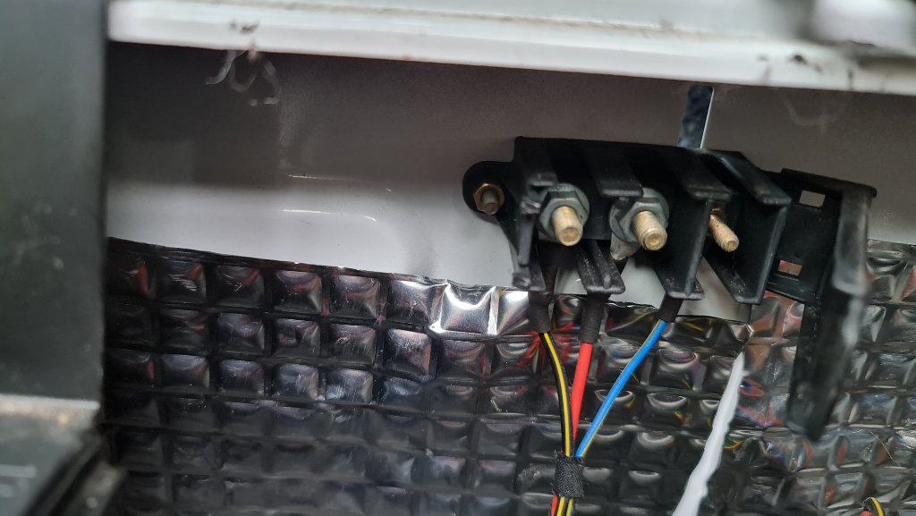

Hallo eine Teil habe ich geschafft .
Batterie ist frisch geladen und voll ,
Ich habe die Zündung angemacht,Batterieleuchte blieb aus und auf Pin 1 war 10,80 Volt ging aber langsam auf 11,20 Volt hoch .
Wenn ich jetzt die Zündung wieder aus mache Schlüssel raus rein und gleich wieder an mache bleibt die Batterieleuchte an und wir haben Pin1 nur noch 0.80 Volt .
Wenn ich die Zündung aus mache,Schlüssel raus nehme und etwas länger warte und dann die Zündung wieder an mache bleibt die Batterileuchte aus und auf Pin 1 habe ich diese 10,80 Volt die langsam auf 11,20 steigt .
Das mit etwas länger warten klappt aber nicht immer .

ganz schnell 😉 der Widerstand von gelben Kabel Richtung EBL hat 6,2 Ohm. Den anderenTest mit oder ohne gelbes Kabel mach ich Morgen.

Edit: Ich habe mir den Aufbau mit den Relais auf dem Sicherungs- und Relaisblock genauer angesehen. Mit A1 bis A5 sind die kleinen grauen Relais bezeichnet, die größeren gelben mit 1 bis 4. Der vom Fahrzeughersteller vorgesehene D+ Anschluss für den Wohnmobilaufbauer befindet sich im Fahrersitzkasten, Klemmleiste EK1 (Stecker X190). D+ kann hier mit 10A belastet werden. Das Relais K26 auf Steckplatz A1 steuert ein Relais K78 (in der Sitzkiste) an, welches endgültig den Strom für D+ an EK1 liefert. Du musst also die gelbe Leitung bis in den Sitzkasten verlängern, oder die Sicherung gleich in den Sitzkasten verlegen. Dein EBL, vermute ich, befindet sich ja sowieso direkt hinter dem Sitzkasten. Da sind die Wege auch gleich viel kürzer.
Bevor ich gelbe D+ Ltg.an A1 anschliesse muss ich ja sicher erst raus finden was da faul ist mit doofen gelben Ltg. :( .
Ja Du hast Recht A1 ist Aufbauhersteller KI D+ usw.

speeedi hat geschrieben: 10 Mai 2021 18:52
Vanagaudi hat geschrieben: 08 Mai 2021 17:38 Du solltest, unabhängig von weiteren Ergebnissen, die gelbe Leitung der 2A Sicherung Motorraum von der blau-weißen D+ Leitung entfernen und an den Anschluss A1 "D+ Aufbauhersteller" anschließen.
Ich habe mich an dieser Stelle vertan. Ich habe "A1" für einen elektrischen Anschluss gehalten. "A1" ist aber ein Relaissteckplatz. Dieser Steckplatz ist für das Relais mit Namen "D+" vorgesehen, im Schaltbild K26 genannt. Aber es besitzt keine Ader, die für den Aufbauhersteller vorgesehen wäre. Statt dessen steuer K26 das Relais K78 an, als es ziehen immer beide zusammen aber nacheinander an. An K78 ist letztendlich die Klemme D+ für den Aufbauhersteller angeschlossen. An diesen Anschluss kommst du am Besten über die Klemme D+ des Klemmblocks EK1 heran. Da ist dann ein Bolzen, an dem du deine gelbe Ader mit einem Ringkabelschuh anklemmen kannst.
Ich glaube, da ist nichts faul an der gelben Leitung. Da hängt einfach zu viel Last dran, sodass das KI den Erregerstrom abschaltet.
Warum das Jahrelang funktioniert hat, kann ich dir jedoch nicht erklären. Kann sein, dass das immer grenzwertig war, und nun durch Alterung von Kondensatoren beispielsweise die elektronische Sicherung des Erregerstroms im KIs auslöst.
Ich prüfe nochmal die Aderfarben der Relais...

Beitrag von speeedi »
Danke
ich musste erst mal googeln was EK1 ist und wo das sitzt :) habs dann aber glaube ich gefunden :) .
Wenn dort eins der Kabel D+ ist kann ich echt nicht verstehen warum der Hersteller das so kompliziert gemacht hat :? Weil der Kabelschlauch vom EBL dierekt an der Sitzkonsole vorbei läuft.
edit : ich habe nochmal mehrmals gemessen ich komme nicht höher als 7,2 Ohm von der gelben Ltg Richtung EBL.
Wenns Heute Nachmittag nach Feierabend trocken ist werde ich die Lichtmaschine mal wieder anschliessen schauen ob alles läuft u.s.w. mal eine Runde drehen .
dann mal eine Woche stehen lassen,wieder Starten und wenn alles IO ist kümmere ich mich um den Rest ich traue mich noch nicht die gelbe LTG anzuschliessen :) .
mfg Dieter
Zuletzt geändert von speeedi am 11 Mai 2021 10:41, insgesamt 3-mal geändert.

#59
speeedi hat geschrieben: 11 Mai 2021 07:18Wenn dort eins der Kabel D+ ist kann ich echt nicht verstehen warum der Hersteller das so kompliziert gemacht hat :? Weil der Kabelschlauch vom EBL dierekt an der Sitzkonsole vorbei läuft.
So, wie das aussieht, ist das die Klemmleiste EK1. Vom Aufbauhersteller völlig ignoriert. Unglaublich. :|
Klemmenbelegung Klemmleiste EK1 (X190) für Typ 901.6, 902.6, 903.6, 904.6, 905.6 mit Ausstattungscode EK1:
  • Klemme 1__D+____2,5mm²__blge__Relais K78 Pin1
  • Klemme 2__Kl.30__2,5mm²__rt____Sicherung F116 25A
  • Klemme 3__Kl.15__2,5mm²__swge_Relais K79 Pin1
speeedi (11 Mai 2021 11:13)
Re: Batterie wird nicht geladen
#60
speeedi hat geschrieben: 11 Mai 2021 07:18 dann mal eine Woche stehen lassen,wieder Starten und wenn alles IO ist kümmere ich mich um den Rest ich traue mich noch nicht die gelbe LTG anzuschliessen :) .
Da braucht du keine Angst haben. An Klemmleiste EK1 Klemme D+ ist nur das Relais K78 mit dem Einschaltkontakt, und dahinter eine Sicherung 10A angeschaltet. Daran anschließend direkt die Batterie. Sonst ist in diesem Schaltkreis nichts angeschlossen. Du kannst sogar die Zusatzsicherung 2A aus der gelben Leitung weg lassen, wenn du die 10A Sicherung F115 gegen eine 2A Sicherung austauschst. Dann sind die Schaltungsvorgaben von Schaudt für den EBL erfüllt. Vergiss aber nicht, dies in der Tabelle zum Sicherungsplan, insbesondere auf dem Plan am Sicherungshalter, zu vermerken. Nicht, dass ein Techniker später die Sicherung gegen eine 10A Version tauschen will.
