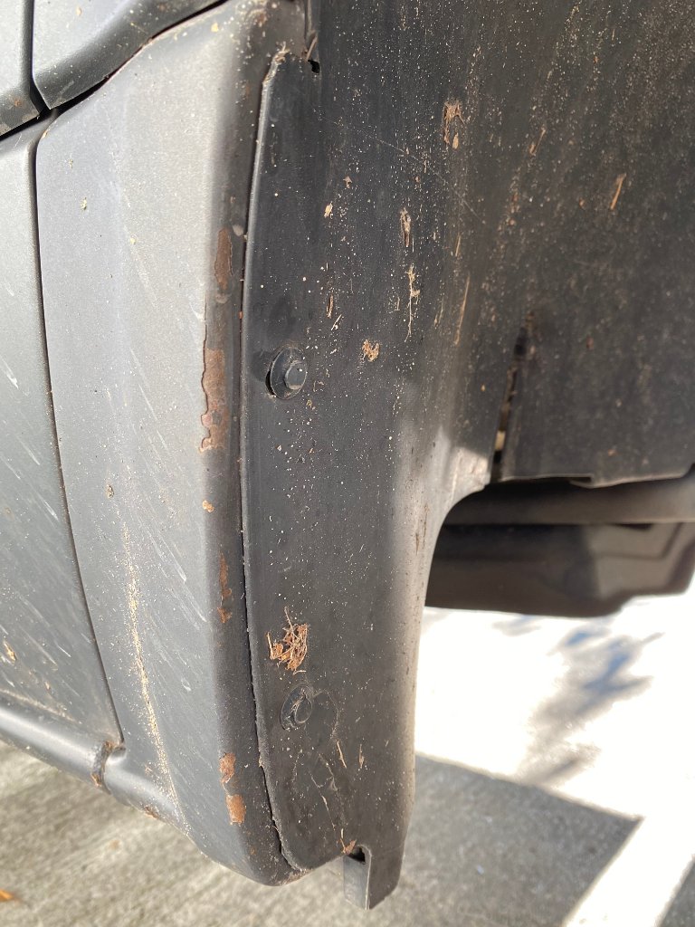

Als ich meine ebay-Plagiate montieren wollte, war es sehr warm. Von mir aus kann sich mit Fön fummeln, wer und was das will ./. ich nicht

Der Dreck hinten auf meinem Bild ist vor der Montage dahin gekommen. Bin im Regen 30km in die Werkstatt gefahren und dort nur den Montagebereich saubergemacht.twinmichel hat geschrieben: 20 Nov 2020 18:36 Moin,
als Frischling mal Hintergrundfrage....
Der Schmodder sammelt sich aber dennoch hinter der Verkleidung?!
Also mehr Optik, oder schützen die sinnvoll?
Gruss

Ich mag vorne diese steifen Plastikkasten"Lappen" nicht.
Da ich momentan keinen passenden Gummilappen im Regal habe, wurde ein Rest Bodenbelagsfliese aus Synthesekautschuk zurechtgeschnitten und mit hinter die 2 Plastikdübel geklemmt.

In der Not wird man kreativ.Exilaltbier hat geschrieben: 22 Nov 2020 14:55 Da ich momentan keinen passenden Gummilappen im Regal habe, wurde ein Rest Bodenbelagsfliese aus Synthesekautschuk zurechtgeschnitten und mit hinter die 2 Plastikdübel geklemmt.

Muss mal diesen alten Post wieder hochholen:Rosi hat geschrieben: 20 Nov 2020 12:47 Ich hatte das am W906 hinten probiert; die Teile von ebay sehen quasi genauso aus, wie originale, sind aber steifer und pass(t)en überhaupt gar nichtIch bekam diese nicht mal mit Gewalt + Wut reingedrückt.
ich hatte mir bereits letzten Herbst "günstige" (30€) Schmutzfänger für vorne in der Bucht geholt. Dann habe ich leider hier erst über die unzulängliche Passgenauigkeit dieser Billigteile gelesen.
Heute wollte ich es dann doch mal probieren:
es klappt sie zu montieren und sie kommen auch gut rüber, sofern man die Geduld hat sie an drei Stellen nachzuarbeiten, ansonsten kann man sie gleich in die Tonne kloppen oder die Originalen kaufen.
Wer sich also die Arbeit antun und nicht die Originalen Schmutzfänger besorgen will, bitte um Info und ich schick die Fotos wo man Material wegnehmen muss.
PS: zum "günstigen" Preis kommen natürlich noch die Ausgaben für eine 3M-Folie zum selberzuschneiden und für die Schrauben und Blechmuttern dazu.
