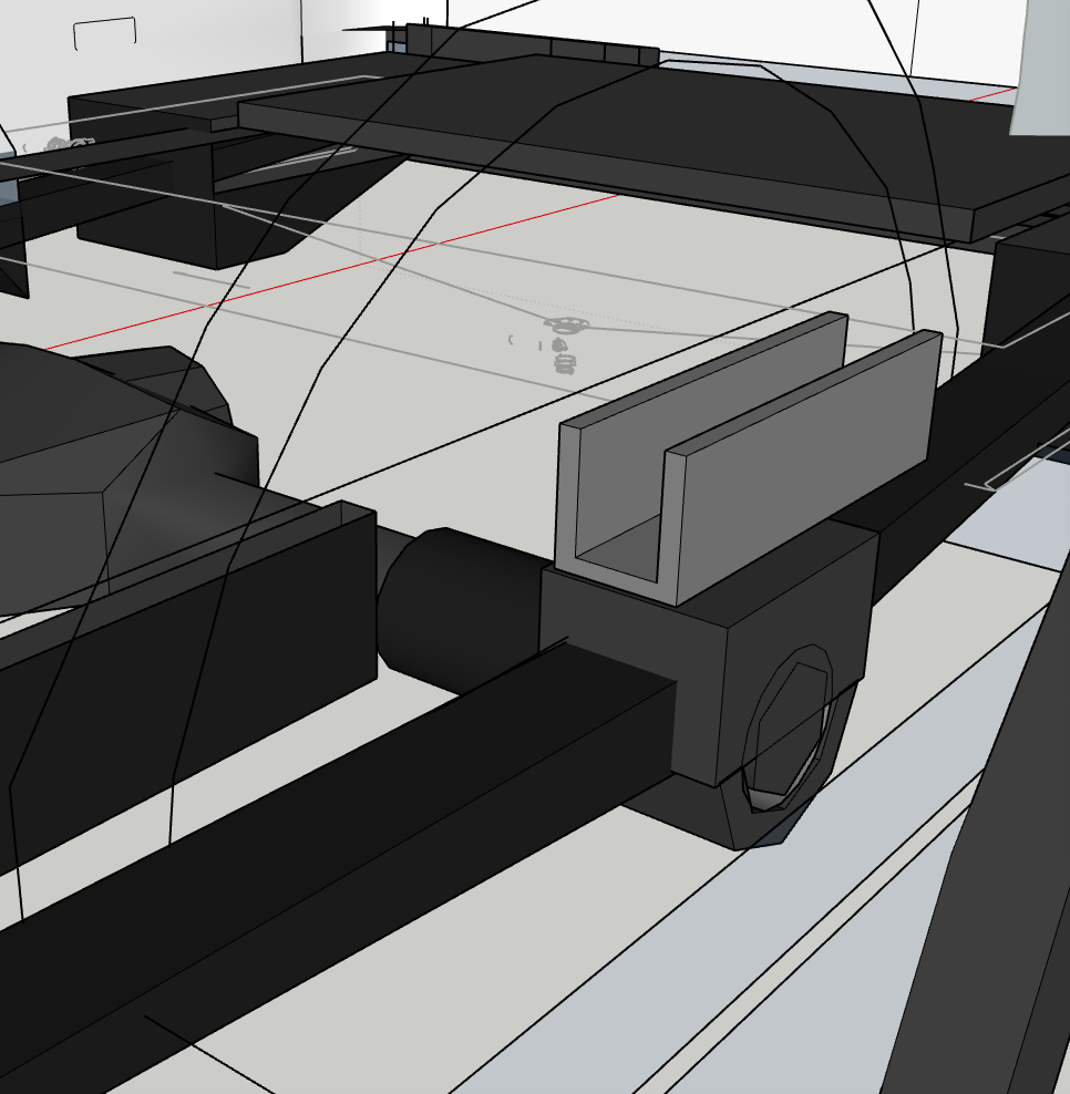

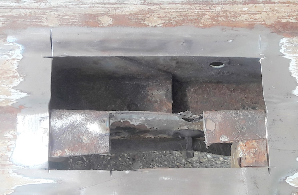

Abend,Schnafdolin hat geschrieben: 27 Apr 2021 12:48 Schau mal beim Schrotti auf dem Hof nach einem Unfallsprinter (falls der nicht im nächsten Moment auf den Frachter nach Afrika rollt) und schneide dir so ein Teil mit dem zugehörigen Laderaumboden komplett raus. Mir sieht das nämlich aus, als ob dort nicht nur eine Doppelung des Blechs ist, sondern durch den Federanschlag sogar drei Bleche übereinander geschweißt sind. Da freut sich der in deinem Auto wohnende kleine braune Kontaktkorrosionist immer ganz besonders. Drei Bleche übereinander, feines Fresserchen, jahrelang![]()
ja genau so würd ich es auch machen, wird nur schwierig sein einen Rostfreien zu finden
Das mit den 3 Blechen stimmt, denn im Längsträger ist noch eine Verstärkung eingeschweißt, so wie außen auch eine ist, die den Gummi hält... und ja da fühlt der Rost sich besonders wohl bei 3 Blechen...

rausch00 hat geschrieben: 28 Apr 2021 18:44Abend,Schnafdolin hat geschrieben: 27 Apr 2021 12:48 Schau mal beim Schrotti auf dem Hof nach einem Unfallsprinter (falls der nicht im nächsten Moment auf den Frachter nach Afrika rollt) und schneide dir so ein Teil mit dem zugehörigen Laderaumboden komplett raus. Mir sieht das nämlich aus, als ob dort nicht nur eine Doppelung des Blechs ist, sondern durch den Federanschlag sogar drei Bleche übereinander geschweißt sind. Da freut sich der in deinem Auto wohnende kleine braune Kontaktkorrosionist immer ganz besonders. Drei Bleche übereinander, feines Fresserchen, jahrelang![]()
ja genau so würd ich es auch machen, wird nur schwierig sein einen Rostfreien zu finden![]()
Das mit den 3 Blechen stimmt, denn im Längsträger ist noch eine Verstärkung eingeschweißt, so wie außen auch eine ist, die den Gummi hält... und ja da fühlt der Rost sich besonders wohl bei 3 Blechen...![]()
Vielen Dank für euren Beitrag !!!
Sehe ich das richtig das dieses Foto aus dem Innenraum des Busses gemacht wurde?
Also hast du durch die Karosse ein Rechteck ausgeschnitten und dann das Foto gemacht ?
Macht das Sinn das man das so macht um besser ranzukommen ?
Hast du davon eventuell noch mehr Bilder ?
Sollte das Blech als U Profil mit 3,5 mm Blech dann ungefähr so aussehen?
Was passiert mit dem Rost der noch drinnen ist? Wie würdet Ihr den behandeln ?
Hat hier jemand so etwas mal dokumentiert ?
Würde mich riesig freuen.

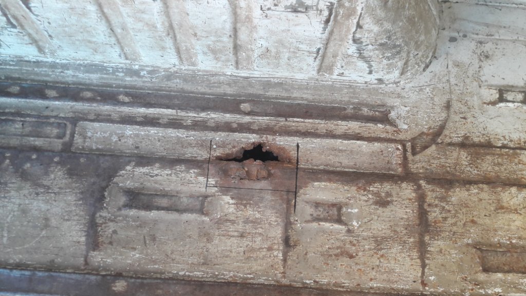

Re: Lohnt es sich noch weiter zu machen ?

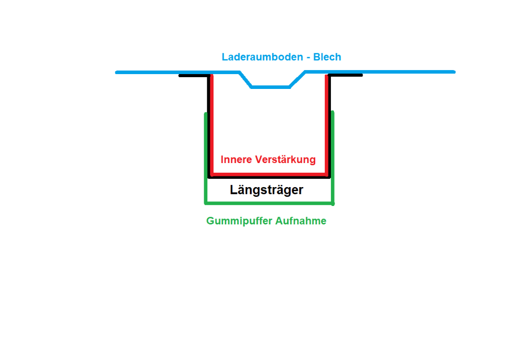

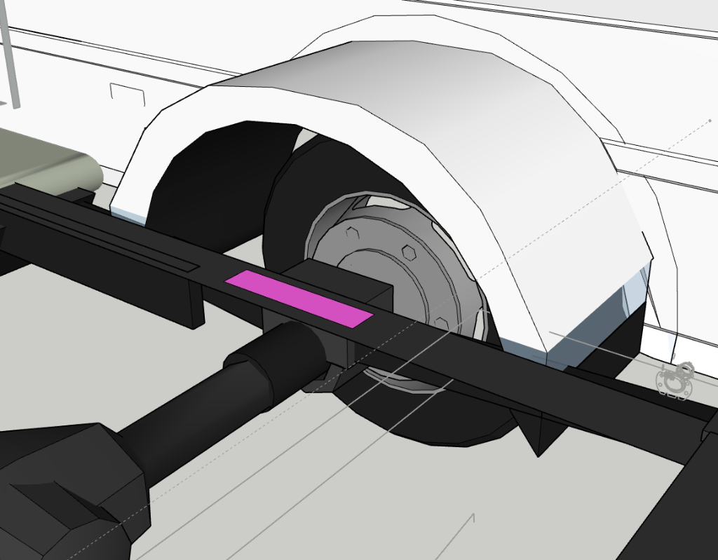

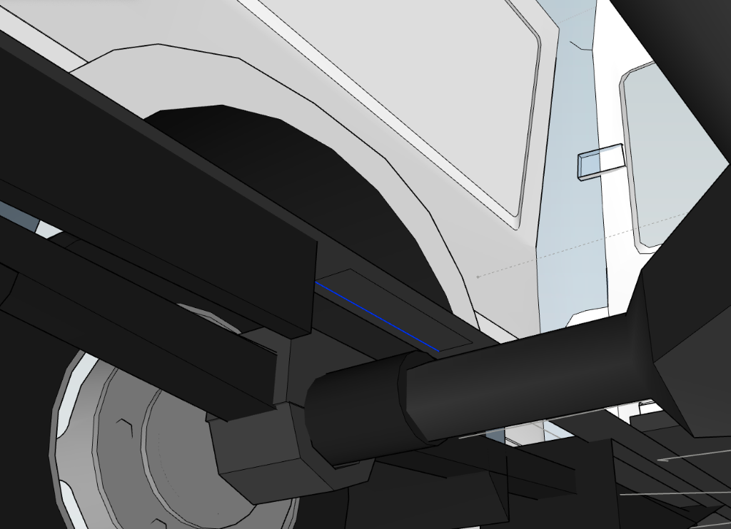

ja das Foto ist aus dem Innenraum, da wie gesagt meiner auch sehr verrostet ist und da ich aber einen Holz Laderaumbelag haben wollte, musste erst das Loch im Boden zu... das der Längsträger dann auch davon betroffen ist sah ich erst später, wo ich das Loch schon ausgeflext hatte
Sorry aber mehr Bilder hab ich nicht, da ich die Stelle ja noch nicht behandelt habe, ich würd es aber besser von unten machen, da sieht man mehr.
Ein weiteres Problem ist das der Längsträger am Gummipuffer eine gebogene Stelle hat, ich hab deswegen schonmal hier im Forum gefragt wie das damit aussieht wenn man dort einfach ein grades Stück Blech einsetzt und mir wurde gesagt das man dort Probleme mit dem TÜV bekommen könnte, habe da aber Persönlich keine Erfahrung da ich noch nicht beim TÜV damit war.
Zur Info, wie der Längsträger meines Erachtens nach aufgebaut ist siehst du im Bild
https://www.sprinter-forum.de/viewtopic ... 12&t=13205
Restlichen Rost im Längsträger wirst du nicht wegbekommen, Hohlraumversiegelung ist da die einzig Möglichkeit dem Rost Einhalt zu gewähren... und am besten dann gleich beim ganzen Fahrzeug damit er überall gestoppt wird, denn viele stellen rosten von Innen nach außen

wenn du etwas geschickt mit dem Schweißgerät bist, biegst du dir erstmal (oder eine Schlosserei in deiner Nähe) einen U-förmigen "Kasten" aus stabilem Blech mit der Breite und Höhe plus ein paar Zentimeter deines Längsträgers. Die Länge je nach Durchrostung... Dann flext du in Höhe des Gummipuffers das Blech mehrmals ein, um den Radius über dem Puffer zu biegen. Dann die entstandenen Lücken mit Blechstreifen verschweißen und alles etwas planflexen. Danach den Kasten auf " Höhe bringen", dabei nicht vergessen, dass der obere Rand evtl. noch abgekantet werden muss, falls du den mitmachen willst. Alternativ kannst du dort auch ein Winkelblech anschweißen, falls du keine Möglichkeit zum abkanten hast. Ich habe bei mir dann noch zusätzlich innen beidseitig Verstärkungsbleche mit verschweißt. Dann trennst du das alte Teil raus und setzt das andere stumpf dazwischen, schön verschweißen und ordentlich schleifen. Vielleicht ist der "Pufferträger" deines alten Teils noch so in Ordnung, dass du den auf den neuen Kasten punkten kannst.
Dann ordentlich gute Farbe wie Brantho rüber und danach den "neuen Träger" mit ordentlich Fett wie FluidFilm o.ä. fluten. So habe ich das an meinem 212D vor ein paar jahren gemacht und es hält bis jetzt tapfer durch...
Lieben Gruß und viel Erfolg, Piet

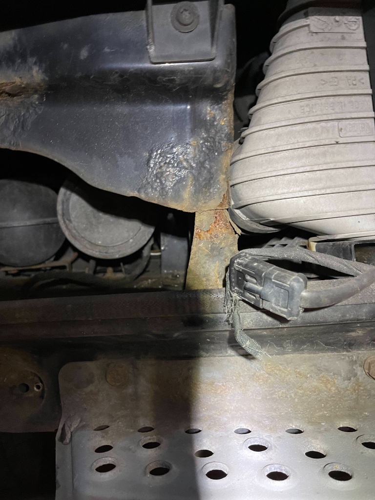

Re: Vol.2 Lohnt es sich noch weiter zu machen ? Es geht weiter...

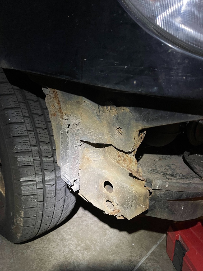

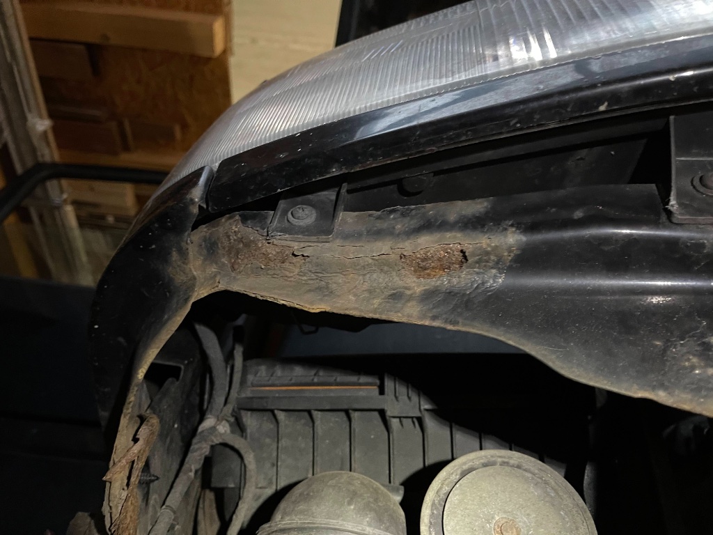

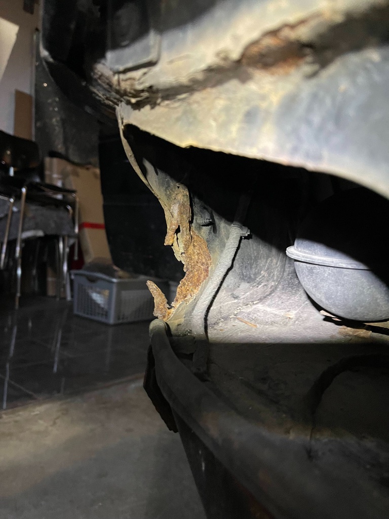

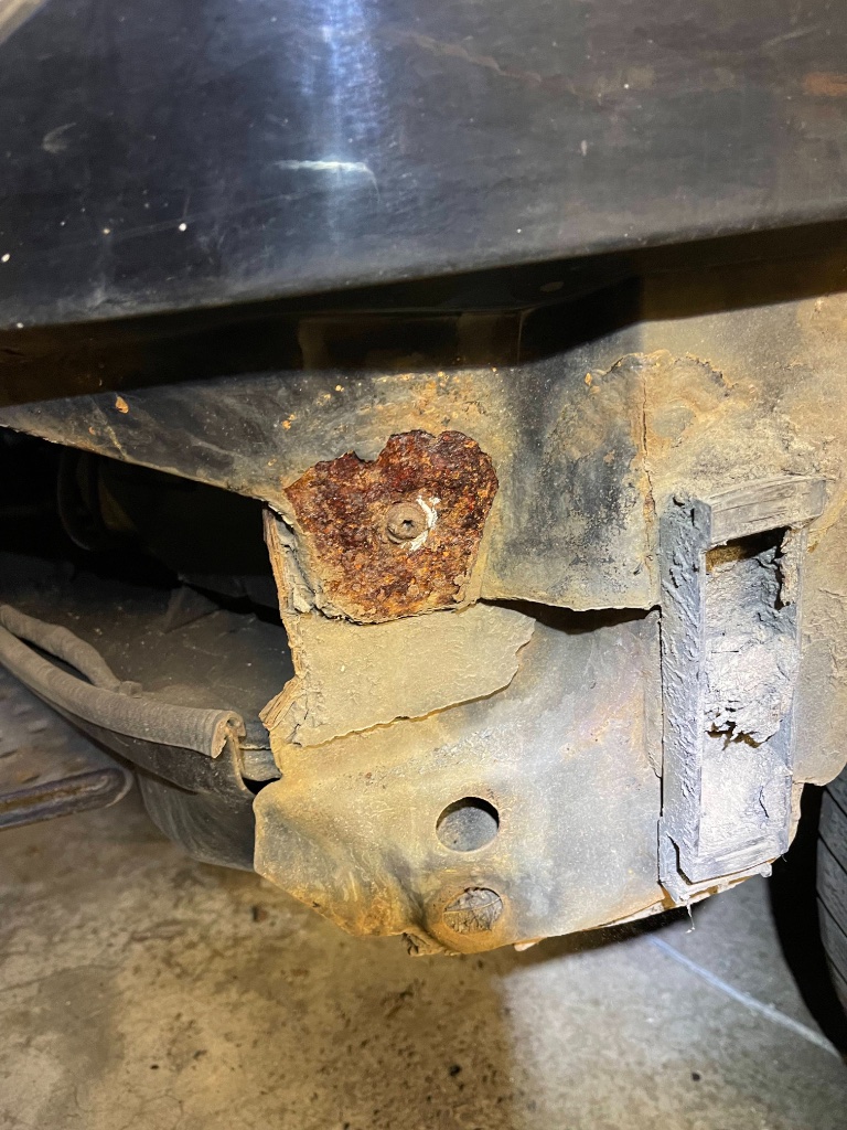

Hallo Gemeinde der grossen Sternfahrern,
wie der Titel schon verrät geht es weiter...
Habe gerade mal vorne die Hose Aufgemacht und folgendes Gefunden.
Wie man sieht sind die Seiten gut von Rost befallen.
Was ich mich frage ob die Seite (von vorne links) wo die Hupe im Hintergrund zu sehen ist, mal zu gewesen ?
So wie ich das sehe muss auch hier auch geschweisst werden oder ?
Würde mich riesig freuen wenn hier jemand mal was zu sagen kann !!!
Fragen die ich mir gestellt habe:
- Was muss gemacht werden ?
- Wie muss das richtig aussehen?
- Schaffe ich das ?
Lg und schönen Abend euch !
