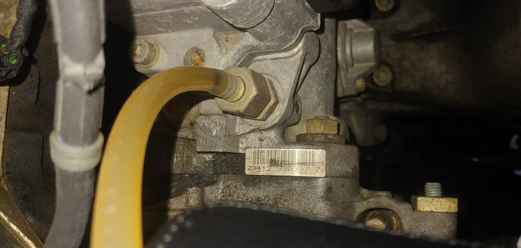

so mit einem Boschdienst der auf Dieselpumpen ein Spezi sein soll telefoniert. Er sagte das wohl höchstwahrscheinlich die Dieselpumpe sich verabschiedet hat bzw. einen defekt hat. Angeblich ist der Fehler - Code P1351 meistens ein Fehler der in der Delphi Dieselpumpe und seltener von den Einspritzdüsen her. Er sieht da auch Probleme Ersatzteile zu bekommen, keine Ahnung ob er Lieferzeit oder Verfügung also Lieferbar. Meine Frage ob eventuell neue Boschdieselpumpe sagte er das dies kaum und wenn dann nur unter extremen Aufwand möglich sei, das wisse er ersteinmal so nicht. Was nun? Kann man ja als Laie nicht nachvollziehen was nun wirklich daran ist. Jetzt bin ich erstmal Ratlos, sind ja mal schnell 2-3 tausend € zusammen ohne das etwas repariert ist.
Das ist alles schon merkwürdig wenn man den ASU Test im ersten Versuch beim TÜV gerade erst bestanden hat, wo der Sprinter am morgen auch dieses Qualmen und Leistungsverlust hatte. Hat vielleicht jemand beruhigende Vorschläge oder Meinungen dazu?
Gruß xstiko (Uwe)
Gruß xstiko (Uwe)

Delphi-Pumpe im OM602DE29LA? Hab ich da was verpasst?
Such Dir einen anderen Bosch-Dienst.

Er hat mit Schlüsselnummer gesucht, ich bin da ja aussen vor da ich an der Dieselpumpe keine Nummer oder Herstellerschild finden kann, zumindestens im Eingebauten zustand. Aber gut zu wissen das hier schon einmal Zweifel aufkommen. Kann hier jemand im Forum anhand von Schlüsselnummer oder der Fahrzeug-Id.Nr. da eventuell mehr Info zu geben? Würde ein oder 2 Bilder helfen die Dieselpumpe zu bestimmen?v-dulli hat geschrieben: 27 Apr 2021 12:00 Delphi-Pumpe im OM602DE29LA? Hab ich da was verpasst?
Danke schon einmal.
xstiko (Uwe)
