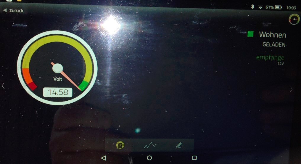

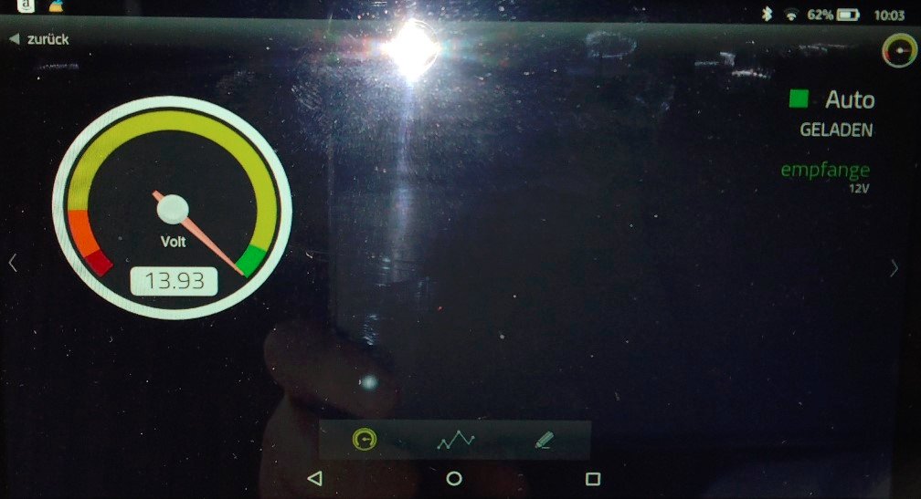

Ich hatte doch weiter oben geschrieben dass bei meinem GCS alle 3 Batterien über Landstrom geladen werden.

Ich habe gerade nochmal darüber nachgedacht, ich glaube wir haben beide recht. Der EBL ist definitiv nicht auf die Starter Batterie verkabelt. Aber ich hatte letztens eine GCs gesehen der hatte 3 Ladegräte verbaut 1x der EBL und 2x Schaudt direkt unter den Aufbau Batterien. War einer mit der Hymer Lithium. Das hatte mich schon gewundert wieso? Aber das würde auch deine Aussage erklären...vermutlich ist eines der Ladegeräte direkt auf die Starter-Batterie verkabelt. Ich habe gerade einen 2020er GCs da, der noch original ist … Da schau ich mir das Morgen mal an.
