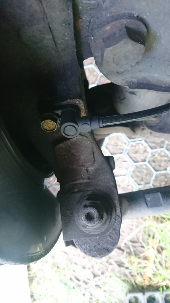

Der neue Sensor ist angestöpselt.
Die Warnleuchten sind weg.
Jetzt muss ich nur noch die abgerissene Schraube aufbohren und den Sensor aus dem Achsschenkel raus bekommen, damit ich den neuen verbauen kann.
Was für ein Spaß...
Crafter EZ 2012, L3H2, 163PS, Wasserstandheizung, Einzelsitze vorne, Drehkonsolen, 3er Rückbank, Tempomat, PDC v+h, Fiamma Biketräger, Fiamma Heckleiter, Rhino Dachträger, 160x200cm Bett, 2x 95Ah Bordbatterie
Mat
Beiträge: 252
Registriert: 26 Jun 2016 11:53
Wohnort: Ulm
Re: ABS / ESP Problem - 3 Warnleuchten im Tacho
Beitrag von Mat »
Sensorrest ist rausgebohrt und mit Schraubendreher und Pinzette rausgeprökelt.
Schraube aufgebohrt, neues Gewinde im Achsschenkel und alles montiert. Auch während der Fahrt keinerlei Warnleuchten mehr im Tacho und Tempomat und Anfahrhilfe funktionieren auch wieder.
Was für ein Genuss! :-)
PS: Die Schraube hat die Maße M6x16.

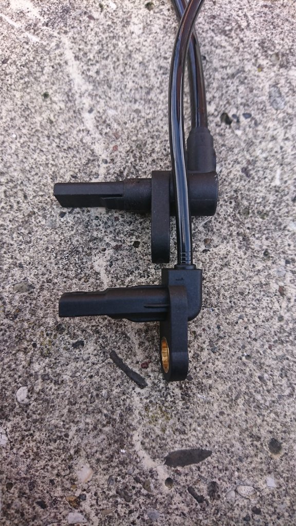

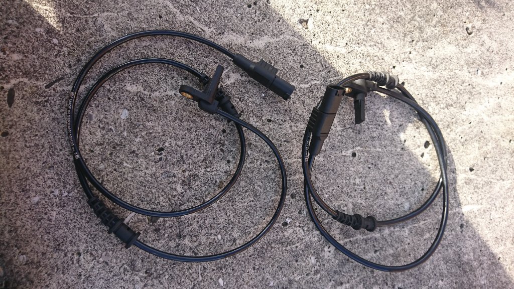

Moin, mein Fahrzeug : MB 216 CDI, EZ 2013, 76 Tkm, Domo-Ausbau.
Störung : wie vor, alle 3 Lampen im Display an.
Vorgeschichte : Stellplatz ÜN, ganze Nacht und morgens Regen, unbefestigter Platz mit vielen Pfützen ( die am Tag vorher noch nicht waren ). Morgens Abfahrt, nach ca 5 km Störung : ABS springt b Bremsen bergab plötzlich an und alle drei Lampen im Display an = großer Schreck - hoffentlich bekomme ich die Karre am Bergende noch vor der Fußgängerampel zum Stehen. hat gefunzt, Lampen gehen bei Weiterfahrt auch wieder aus. ? = böses Manchmalproblem ?
Fehlersuche : in freier Werkstatt mit Bosch Tester : ein ABS-Sensor ( vr ) defekt, gute Aussage : erstmal Weiterfahrt möglich ). zu Hause : I-car soft : Drehzahlsensor VR

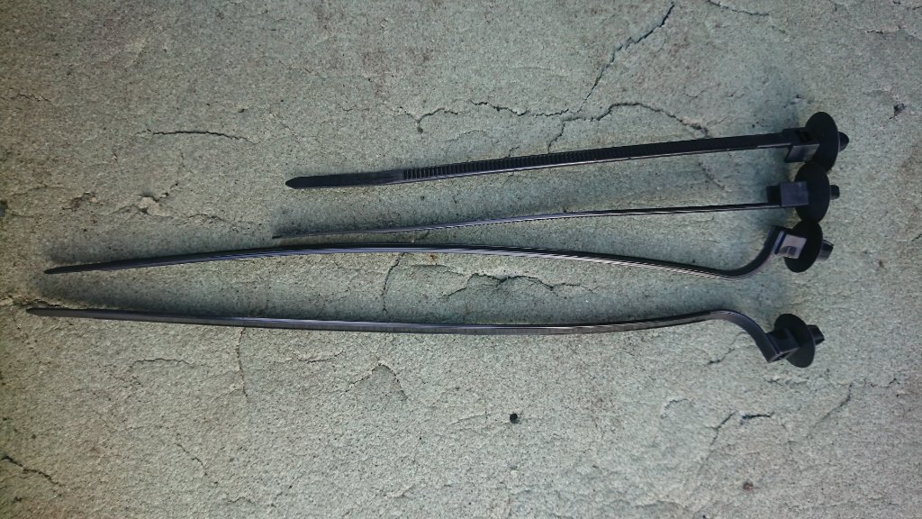

Lösungsversuch 1 in Eigenregie : alle 4 Sensoren ausgebaut, Halter gereinigt, Stecker und Kupplungen mit Kontaktreiniger geflutet. Probefahrt - Keine Änderung :evil:
Lösungsversuch 2 in Eigenregie : Ersatzteilsuche in einem großen Vergleichsportal mit Schlüsselnummern. Mehrere Kabel von unterschiedlichen Herstellern zu unterschiedlichen Preisen erhältlich. Entscheide mich für FEBI, da gutes Preis-/Leistungsverhältnis und bislang gute Erfahrung, Lieferzeit 4 Tage. Bei Einbau grob mit Altteil verglichen, sieht - scheinbar - gleich aus. 8-Kant-AußenTorxSchraube ersetzt gegen 6-Kant. Probefahrt - gleiche Störung wie vor, nur permanent.
Lösungsversuch 3 in Eigenregie : auf dem Altteil steht unter einer Dreckschicht :shock: die Original-Ersatzteil-Nr. A 906 540 39 17 002 = Internetrecherche
Preis beim Freundlichen 2-4 x mehr als im Vergleichsportal, und im Vergleich andere FEBI-Teile-Nr. Verbaut MB etwa unterschiedliche Sensoren für das gleiche KFZ :?:
ergo anderes Kabel im Netz bestellt, mit dem ersterem verglichen, marginale Unterschiede im Durchmesser und Länge des Sensors.
Einbau - Probefahrt - alles ok - Lampen sind aus - ABS ist ruhig.
Kosten : Originalteil ~ 75 € ( A 906 540 39 17 002 )
falscher Sensor ~ 20 €, Febi-Nr. 102731 ( 906 540 03 17 )
richtiger Sensor 30 - 50 €, Febi-Nr. 106159 ( 906 905 06 01 )
Fehlersuche in freier Werkstatt 15 €
I-car soft 140 €
Kabelbinder 0,10 € ( sollte sich jeder ein Set besorgen, brauch man immer )
Fazit : kann man selber machen, wieder was gelernt, :D , ABS-Sensor übrig.
Grüße Tommi 8)
