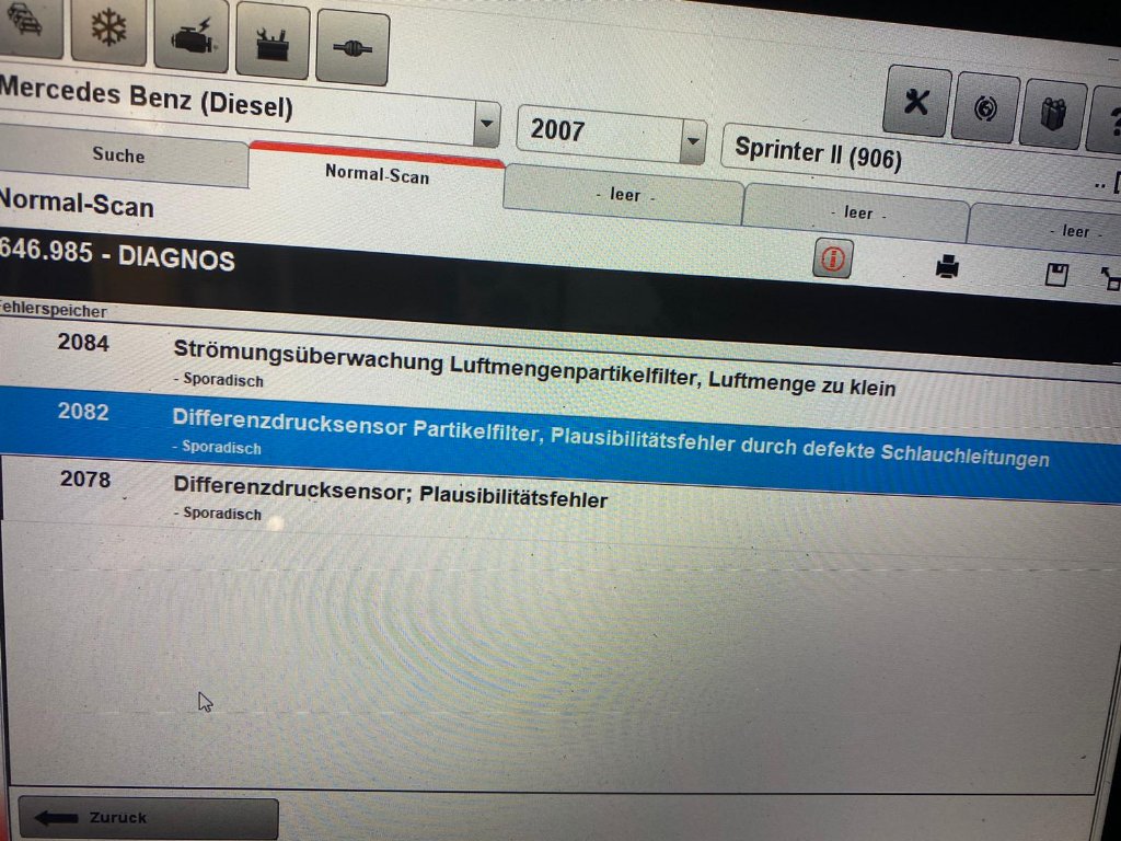

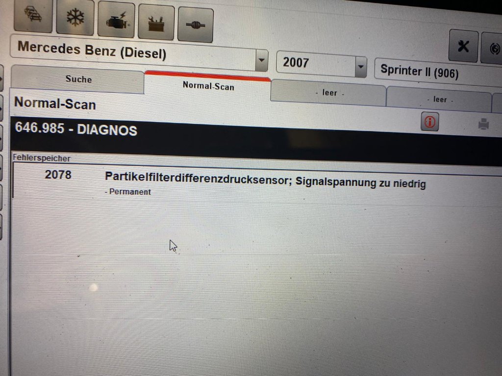

Problembeschreibung:
•Starke Rauchentwicklung (intensiver Gestank)
o Nach ca. 5 Min. auf Standgas
o Nach längeren Fahrten bei konstanter Geschw. und anschließendem Stop and Go Verkehr
o Bei starker Beschleunigung nach Stop and Go noch intensiver für eine gewisse Zeit
• Motorölstand wird mehr
o Langsam aber stetig
•Abgaskontrollleuchte erscheint nach unbestimmbarer Zeit und Kilometern immer wieder
•Manchmal auch weniger Leistung bzw. schlechtere Beschleunigung
o Aktuell kann man auf der Autobahn bei leichter Steigung und Gegenwind nur schwer einen LKW überholen
Bereits durchgeführte Maßnahmen und Untersuchungen die jeweils keine Veränderung am Verhalten bewirkt haben in chronologischer Reihenfolge:
•Erstuntersuchung des Fahrzeugs durch Mercedes Werkstatt Pappas Linz
o Auslesen des Motorsteuergeräts
o Viel zu häufiges und immer wieder abgebrochenes Regenerieren des Dieselpartikelfilters (DPFs) festgestellt
o Tausch des DPF empfohlen
• DPF getauscht
• Differenzdrucksensor des DPF getauscht
• Zylinderkopfdichtung überprüft (keine Ahnung wie genau) -> OK
• Injektoren geprüft und einen davon überholt -> Danach alle OK
• Differenzdrucksensor getauscht (mit original Mercedes Sensor)
• Zylinderkopfdichtung überprüft (mit CO2 Lecktester) -> OK
• Turbowelle auf radiales Spiel geprüft (händisch) -> OK
• Ladeluftschlauch auf Ölrückstände geprüft (visuell) -> OK

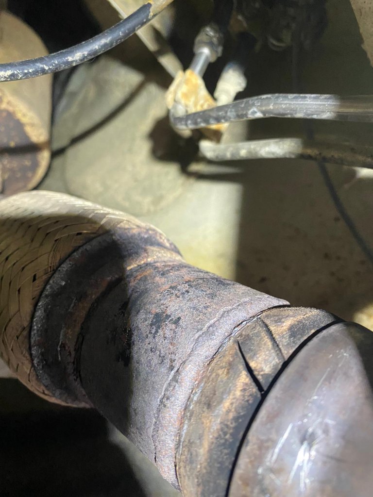

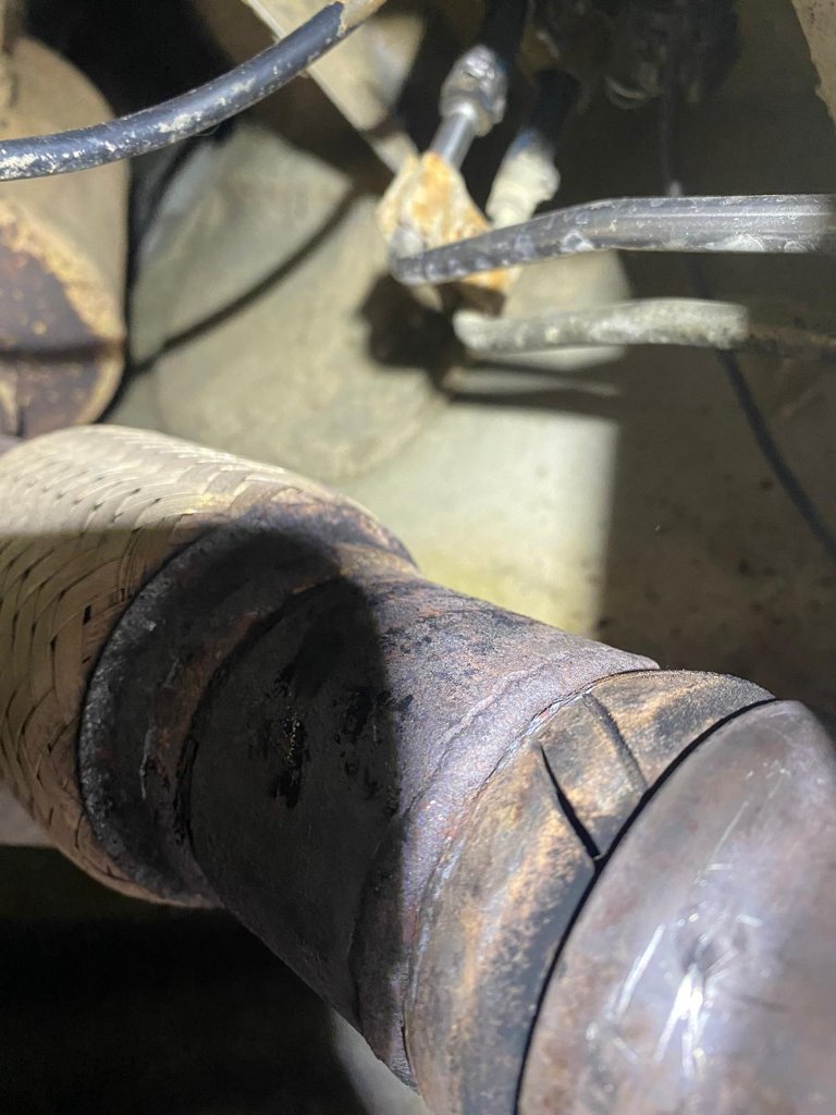

• Verbindungsstelle zwischen DPF und Flexrohr geprüft (da hier teilweise auch viel Rauch entwich)
o Einschnitte von Flexscheibe entdeckt (am Flexrohr Verbindungsstück) -> siehe nachfolgende Bilder (vermutlich vom Mechaniker beim Tausch des DPF verursacht)
o Löcher am Verbindungsstück verschweißt
• Motoröl visuell überprüft
o Bei offenem Deckel keine Blasenbildung zu erkennen
o Ölfarbe dunkelbraun
Rauchfarbe würde ich als Weiß Gräulich einschätzen
Bilder und Videos (von Rauchentwicklung usw.) weiter unten

Re: Sprinter 311 CDI Abgaskontrollleuchte, Rauchentwicklung und Öl wird mehr - kein Mechaniker kann uns helfen ;(
Hy
Komisch das er immer wieder Diff Sensor anzeigt
Schon mal die Leitungen durchgeblasen ? Natürlich mit abgestecktem Sensor !Wurde der neue DPF auch angelernt ? Und eventuell mal eine Manuelle Regeneration angestßen / durchgeführt ??
Lg Schorsch
Lg Schorsch
