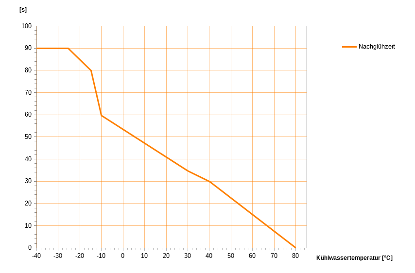

Startglühen
Das CDI Motorsteuergerät erhält über CAN-C vom EZS die CAN-Nachrichten "FBS 3 Botschaft MS" und "Kl.50 EIN", sowie bei Fahrzeugen mit Automatikgetriebe vom elektronischen Wählhebelmodul die CAN-Nachricht Wählhebelstellung "P" oder "N". Daraufhin steuert das CDI Motorsteuergerät die Glühendstufe an. Die Glühendstufe steuert die Glühkerzen plusseitig an. -> Startglühen im Detail
Nachglühen
Nach erfolgtem Motorstart steuert das CDI Motorsteuergerät in Abhängigkeit von der Kühlmitteltemperatur die Glühendstufe an. Die Glühendstufe steuert die Glühkerzen plusseitig an. -> Nachglühen im Detail

  • Nachglühen
    Unterstützt die Verbrennung durch kennfeldgesteuerte Temperaturbereitstellung.

Funktion
Beim Anlegen der Spannung an die Glühkerzen wird zunächst der größte Teil der elektrischen Energie in dem Heizwendel in Wärme
umgesetzt. Die Temperatur der Kerzenspitze steigt zunächst steil an. Die Temperatur der Sensorwendel erhöht sich zeitlich verzögert und
damit auch dessen Widerstand. Die Stromaufnahme und somit die Gesamtleistung der Glühkerzen nähert sich einem Beharrungszustand. Der Sensorwendel dient somit zur Temperaturstabilisierung während des Betriebs der Glühkerze.
Glühkerzendiagramm
Glühkerzendiagramm

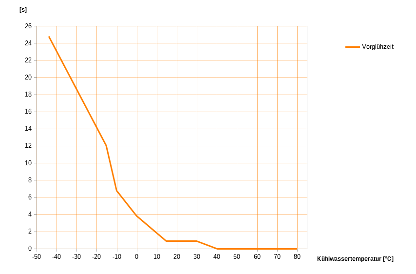

906: Bauteile und Funktionen des OM646: Die Funktion Vorglühen
Die Funktion des Vorglühens
Bei den Motoren OM646.984, OM646.985, OM646.986 und OM646.989 wird während des Vorglühens der Brennraum des Motors soweit vorgewärmt, sodass zumindest die mindesterforderliche Zündtemperatur des Kraftstoff-Luft-Gemischs erreicht wird.
Zunächst erhält das CDI Steuergerät (N3/21) über den CAN-Bus Motorraum (CAN-C) vom Steuergerät EZS (N73) die CAN-Nachricht "Kl.15 EIN". Darauf hin misst das Motorsteuergerät die Kühlmitteltemperatur mittels des Kühlmitteltemperaturfühler (B11) und steuert für eine der Messung entsprechend lange Zeitdauer die Glühendstufe (N14/2) und die Vorglühkontrollleuchte (A1e13) an.
Vorglühzeitdiagramm
Vorglühzeitdiagramm
Die Glühendstufe steuert die folgenden Glühkerzen plusseitig an:
  • Glühkerze Zylinder 1 mit Kurzbezeichnung R9/1
  • Glühkerze Zylinder 2 mit Kurzbezeichnung R9/2
  • Glühkerze Zylinder 3 mit Kurzbezeichnung R9/3
  • Glühkerze Zylinder 4 mit Kurzbezeichnung R9/4
Nach Beendigung des Vorglühens erlischt die Vorglühkontrollleuchte (A1e13).
Tritt ein Fehler in der Vorglühanlage, an den Glühkerzen oder an den Leitungen auf, so wird dieser durch die Vorglühkontrollleuchte angezeigt und ein Fehlercode wird zusätzlich im CDI Steuergerät abgespeichert.
Wird nach dem Erlöschen der Vorglühkontrollleuchte kein Startvorgang des Motors eingeleitet, beziehungsweise das CDI Steuergerät erhält keine CAN-Nachricht "Kl.50 EIN", steuert das CDI Steuergerät unabhängig von der Kühlmitteltemperatur für maximal 25s die Glühendstufe weiter an (Startbereitschaftsglühen).

906: Bauteile und Funktionen des OM646: Die Funktion Nachglühen
Die Funktion des Nachglühens
Bei den Motoren OM646.984, OM646.985, OM646.986 und OM646.989 verbessert das Nachglühen den Motordurchlauf nach Kaltstart und die Warmlaufeigenschaften des Motors. Ebenfalls wird eine Verminderung des Blaurauchs nach Kaltstart des Motors erreicht. Nach erfolgtem Motorstart misst das CDI Steuergerät (N3/21) die Kühlmitteltemperatur mittels des Kühlmitteltemperaturfühlers (B11) und steuert in Abhängigkeit von der Kühlmitteltemperatur die Glühendstufe (N14/2) an.
Nachglühzeitkurve
Nachglühzeitkurve
Die Glühendstufe steuert die folgenden Glühkerzen weiterhin plusseitig an:
Bei einem Signalausfall des Kühlmitteltemperaturfühlers wird der Temperaturmesswert des Motorölsensors (B40/5) als Ersatzsignal verwendet.
