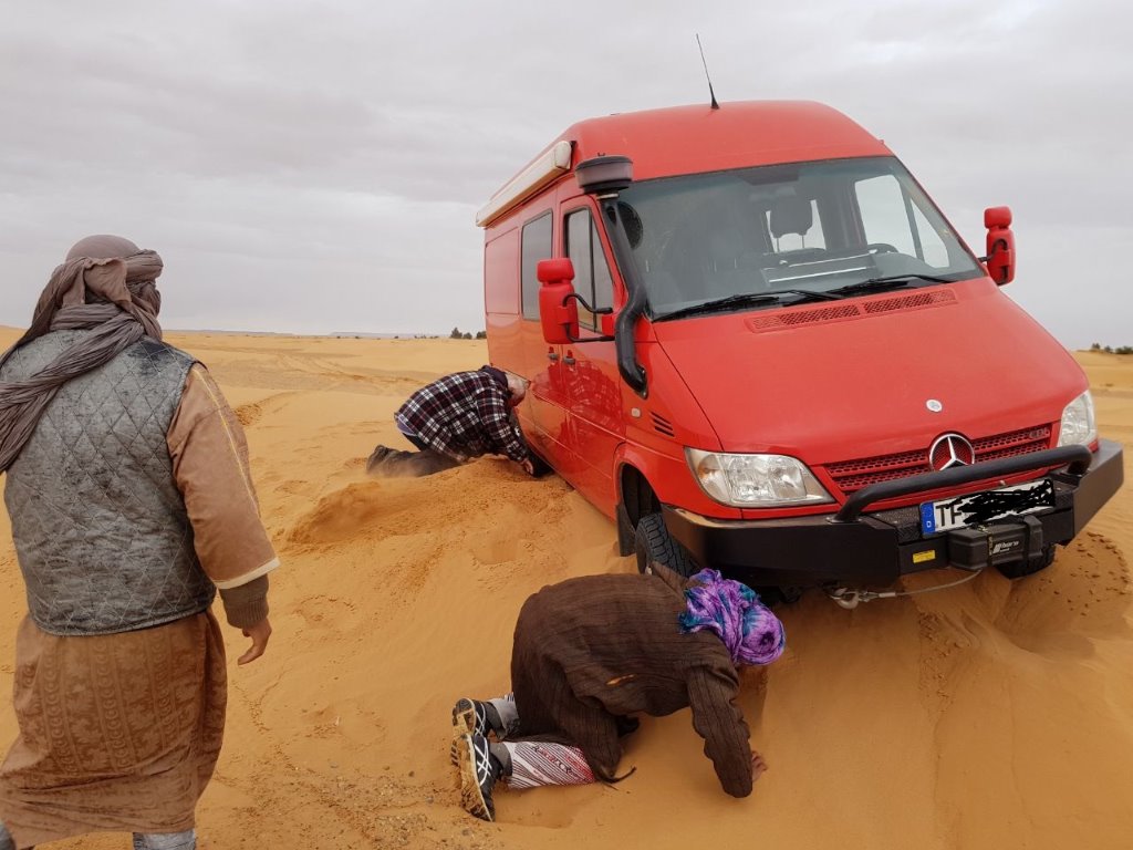

Schau dir mein Bild an, die Stoßstange ist von desert-service com, mit Tüv Eintrag, musst aber zeit haben und Termin ausmachen.
