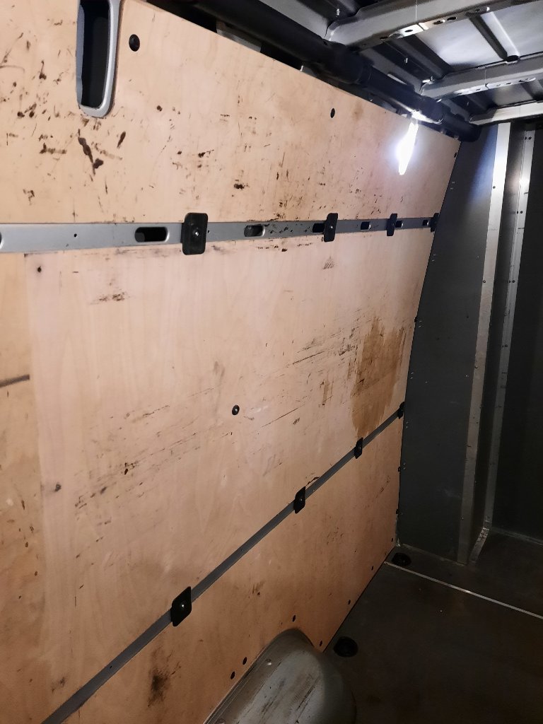

Hallo Leute
ich will die Deckenverkleidung mit den selben Airline Schienen befestigen wie sie auf Brüstungshöhe original verbaut sind.
Leider finde ich diese nirgendwo im Netz zu kaufen. Alle angebotenen sind nicht so wie die Original um die Verkleidung dahinter einzustecken.
Beim Händler bekomme ich sie nur als Set in den originalen Längen und zu Priesen.....
Kann mir jemand weiterhelfen, ich würde auch gebrauchte nehmen die ordentlich ausgebaut worden.
Gruß Leolemmi

Geht es dir auch um die Befestigungsmöglichkeit, oder möchtest du nur die Decke fliegend einhängen?
Denn für letzteres gibt es ein Alu oder Plastik Profil zum Beispiel bei Reimo.
(die sind scheinbar aus Plastik, ich hab sowas aber auch schon in Alu gesehen.)

Hallo danke erstmal für die Infos.
Ich will die Decke dort einhängen aber gleichzeitig die Airline Schienen nutzen.
Die von Mercedes sind andere die Hinterschnitte sind nur 6 mm für die Platten.

Dann suchst du diese Airline-Schienen mit Flügel -> Skizze. Findest du zum Beispiel bei Allsafe.leolemmi hat geschrieben: 04 Apr 2021 16:26Ich will die Decke dort einhängen aber gleichzeitig die Airline Schienen nutzen.

Ich suche aber die wirklich echten Schienen wie auf dem Bild !!!
Da ich die originalen nur ergänzen will benötige ich die richtigen, schon wegen der Höhe und dem breiteren überstand für das Holzpanel.
Im Forum reden alle über das Ausbauen, vielleicht hat jemand seine Schienen ausgebaut und die sind noch einigermaßen gut , kann Sie abschleifen und neu Eloxieren lassen.
Ansonsten muß ich wohl die bei MB kaufen.
Trotzdem danke

mit welchen Schrauben oder Befestigungen nutzt du denn um später was an den Schienen zu befestigen ....
reine Zurösen ?

diese Schienen bekommst Du bei der Fa. AMF-Bruns. Sie werden zum Ausbau der Rollstuhlbusse benötigt. Fa. ist in Norddeutschland, Aapen. Nur lieb fragern, länge angeben.

Hallo Asab
an den Schienen kommen dann meine Oberschränke und unten die Einbauten dran.
Befestigung mit Schraubpunkten ganz normal. Gibt diverse Systeme für Airline , wenn dann schau bei den Ladungssicherungsanbietern

ich wollte mal nachfragen ob mittlerweile jemand weiß wo man diese Airline Schienen bekommt, oder ob es diese nur bei MB zu kaufen gibt?
Diese haben, wie gesagt, die Besonderheit des "Hinterschnittes" von nur ~6mm (Angabe des Users hier), so dass die original Holzverkleidung geklemmt wird.
Im Internet habe ich nur Airline Schienen mit einem größeren Hinterschnitt gefunden.
Im Voraus vielen Dank.
Grüsse Thomas

ich habe noch 3 Stück hier liegen, da ich andere eingebaut habe ....
