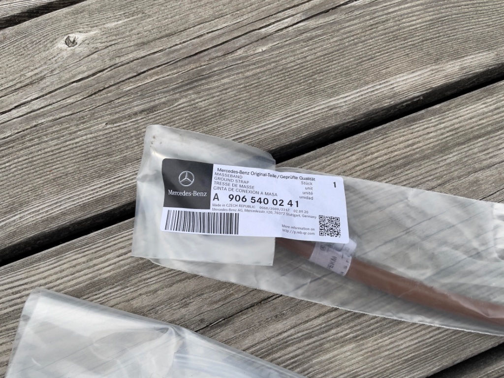

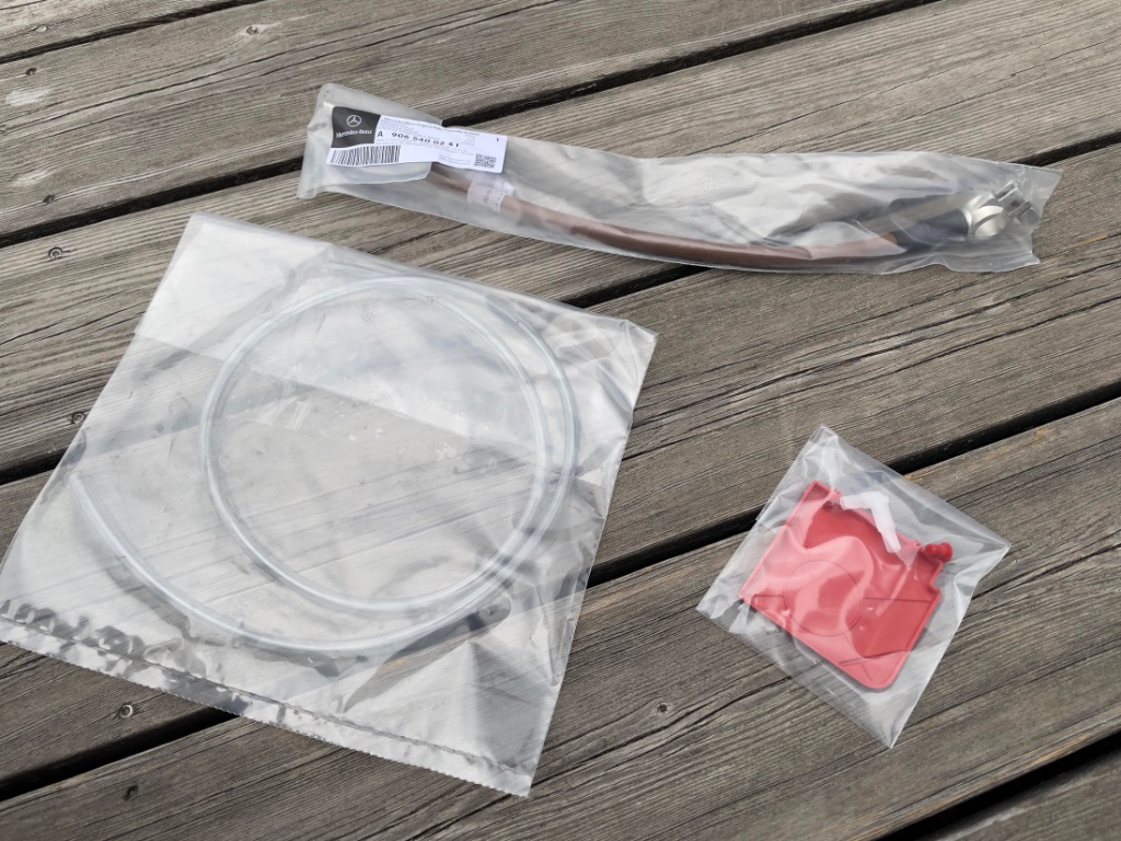

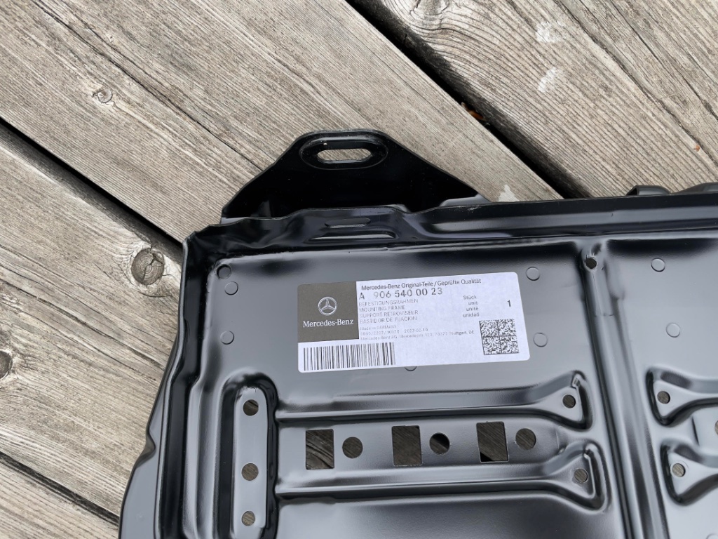

Re: Zweitbatterie im Motorraum
da ich nach knapp zweimonatiger Wartezeit nun auch das Teileset abholen konnte, habe ich mir gedacht, ich mache mal ein paar Bilder vor dem Einbau. Dann weißt die Nachwelt auch, was man geliefert bekommt. Vielleicht hilft es jemanden.
