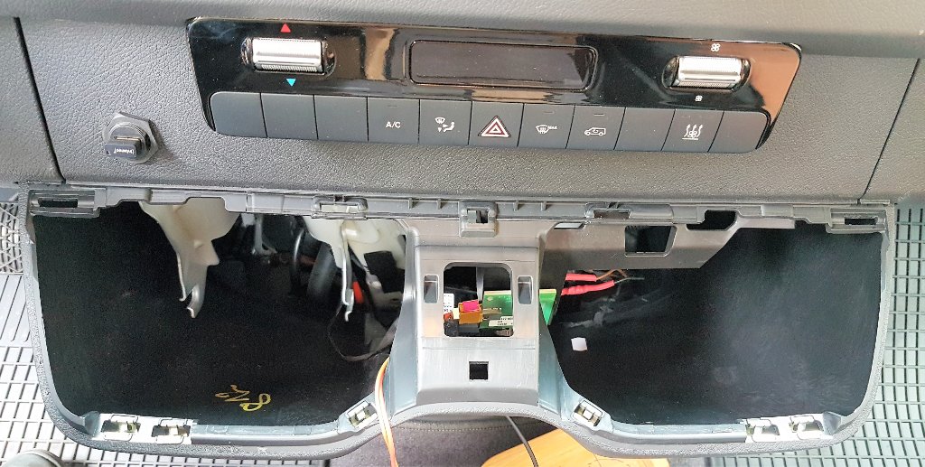

Super, du machst mir Mut. Was sind das bei dir für Schalter in der Mitte?
Sei so nett und mach noch ein Foto von den Befestigungsnasen.

Das sind die Taster für die Not- oder Connected Me Telefonrufe. Nasenfoto geht nicht mehr, ist schon wieder alles angebaut. Ich habe darunter eine doppelte USB - Steckdose eingesetzt!

O. K. Diese Knöpfe sind bei mir oben, neben der Cockpit Beleuchtung. Ich will eine USB 3.0 Buchse und einen Schalter für den Kühlschrank D+ und die Booster Freigabe einbauen.

Ausbau vom Becherhalter in der Mittelkonsole.
Mit einem stumpfen und nicht spitzen Gegenstand an einer Schmalseite gaaaaaanz kräftig anheben.
Beim erstemal kracht es schon weil die Klemmen noch ganz neu sind und sehr festsitzen.
Dann vorsichtig die gesamte Kunststoffeinheit anheben.
Ist alles erst einmal weg so kommt man gut ans untere Armaturenbrett heran.
Ich habe statt der beiden Flaschenhalter eine große Ablage auch Massivholz eingebaut
und eine Ladesteckdose eingebaut.
War gar nicht so schwer, die gesamte Ablage wir dmit nur 4 Schrauben gehalten.
Im Armaturenbrett darüber habe ich eine USB Steckdose eingebaut, weil man an die mit dem MBUX
verbundenen Steckdose in der Mittelablage sehr schlecht herankommt.
