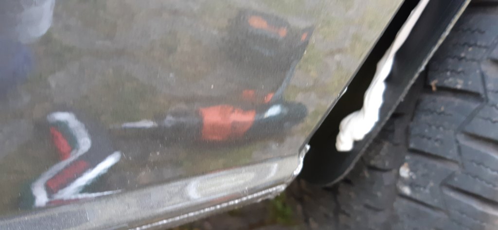

Wichtig ist der Rostschutz.
Das Bohrloch wird mit Mike Sanders verfüllt. Ich habe auch den Radlauf von hinten, da, wo die Schraube wieder austritt, dick mit Mike Sanders verschmiert.
Auf die Rückseite der Innenkotflügel kommt zur ,Polsterung' oder Abdichtung Dekaseal.

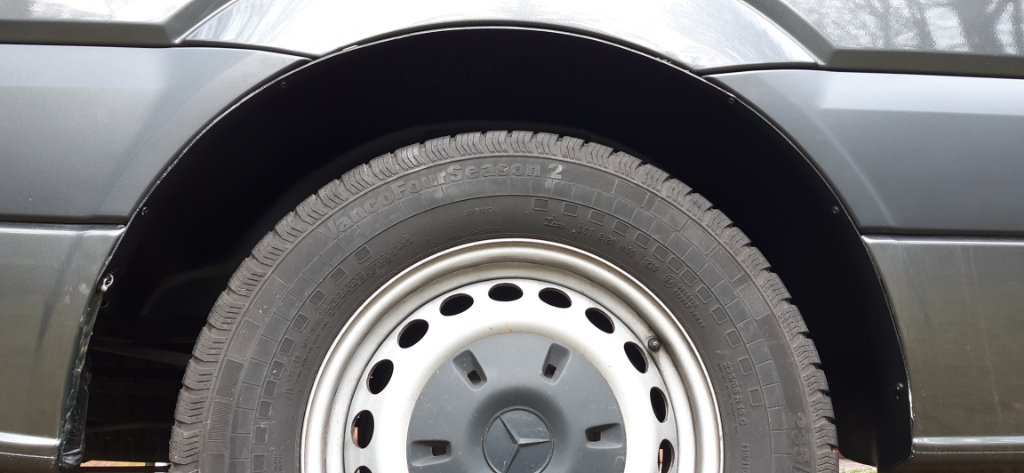

Schließlich arbeitet man sich entlang des Radlaufes weiter vor, indem man bis zu 6 Schrauben insgesamt zu Fixierung verwendet - Radlauf vorne, 2x Kunstoffbeplankung vorne und hinten, zuletzt Radlauf hinten.
Fertig
Fertig

Danke für die tolle Beschreibung! Es sieht so aus das hinten nicht ganz abgedeckt wird. Braucht man da noch den Schmutzlappen von Daimler?

Ja eigentlich schon, wird meines wissens auch in der Anleitung empfohlen.

Naja, empfohlen wird es nicht, nur erwähnt, dass die Schutzfänger nicht im Lieferumfsng inbegriffen sind. Sie gibt es auch von Lokari und sind ohne erneute Bohrung zu befestigen.
Ich halte sie nicht für zwingend erforderlich, da die neuralgischen Bereiche jetzt schon gut abgedeckt sind. Aber ggf schützen sie den Lack hinten noch besser und machen weniger ,spray' für den Verkehr dahinter...

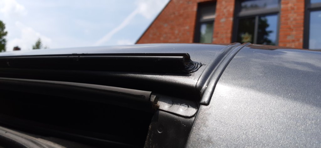

Alternativ habe ich mit einem leichten Vordach geliebäugelt und mir gekauft. Für die einfache Montage musste dann eine Kederschiene her:
PVC Kederschiene
Darein lässt sich rasch das Vordach schieben:
Das Vordach wird mit drei mitgelieferten Zeltstangen aufgespalten: Das ganze wiegt unter 5 kg und kostet unter 130 € plus ca 1 Stunde Arbeit.
Kederschiene ist von ,Die kleine Werft', Vordach mit Zeltstangen von Berger.

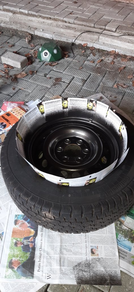

Felgen umlackieren mit abziehbarer Folie.
Ich fand die silberfarbenen Felgen immer etwas langweilig.
Bei der Konfiguration des Sprinters war mir nicht klar, dass man sie auch in Schwarz bekam. Außerdem wollte ich zunächst auch noch Alufelgen nachrüsten. Nur leider kann man beim Sprinter damit kein Gewicht einsparen.
Auch von der Umrüstung auf AT-Bereifung bin ich abgekommen, weil sie auf der Straße deutlich schlechtere Bremseigenschaften haben. Im Gelände bin ich aber fast nie.
Die Idee: Lackierung mit wieder abziehbarer Farbe in Anthrazith, passend zur Fahrzeuglackierung.
Im Lackierset sind Karten dabei, die Sprühnebel auf die Reifen verhindern.
Erste Felge ist fertig...
