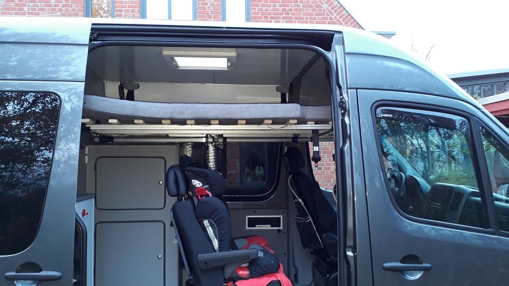

Hinten 3 Stockbetten quer für die Kleinen, Vorne Hubbett über der Sitzgruppe.
Alternativ Betten auslagern in ein Dachzelt.

Theoretisch kann man einen Tisch vor der Rückbank so konstruieren, dass er auch als Bettverbreiterung dienen kann. Also den Tisch auf Höhe der Rücksitzbank einhängen, Polster drauf, fertig ist das Querschläfer-Bett. Das reicht für Personen bis ca. 160cm.
Ich habe selber ein Hubbett über der Rücksitzbank verbaut, so wie von Steffen G beschrieben. Das System ist von Projekt2000.
( siehe auch in der Suchefunktion: https://www.sprinter-forum.de/viewtopic ... t&start=45 ).
Hinten sind dann noch 3 Heckbetten von 157-185 Länge
Eine weitere Möglichkeit ist im Heck Etagen-Doppelbetten. Such mal im Net nach ,Cleverly'. Bei dem ist das ganz gut gelöst.
