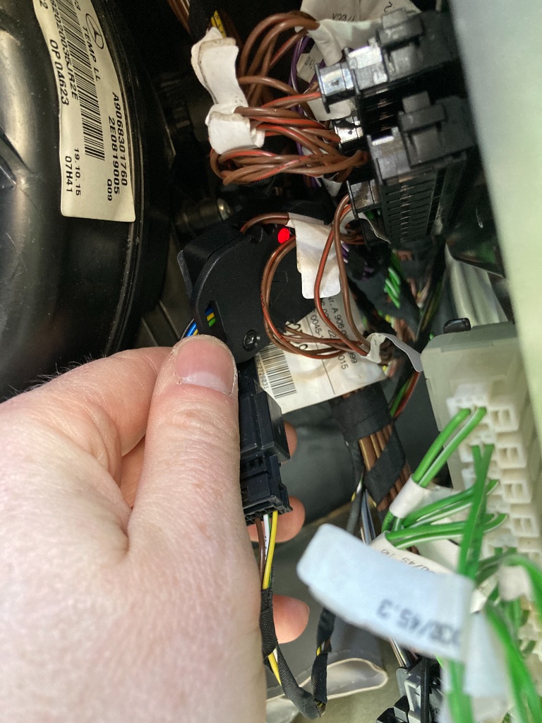

haha. wtf. heute ein könig. hab can hi und can lo bei x30/26 abgegriffen. habs grad durchgemessen. bei fernlicht an wirft die box ein steuersignal aus. alles so wie es sein soll. ist wie der erste sex nur geiler!
geilgeilgeil vor allem unter blickwinkel dass ich ne schrottbox für 30 eiro gekauft habe und die einfach ungepinnt habe mit logik und den bildern die lazer selber zeigt von deren box. was bin ich happy. jetzt schnell alles zusammenbauen, lightbar anschliessen und dann testen den shit!! kli

Also, der schwarze Kasten mit dem Daumen ist der Sensor. Der pinke Kasten die eigentliche Auswertung.
Re: CAN-BUS für Radio
jo. eigentlich wäre der weiss und kostet 130 euro. ohne den ausleser.
Funktioniert tadellos! Tolles Stückchen Technik dieser Induktionsausleser.
