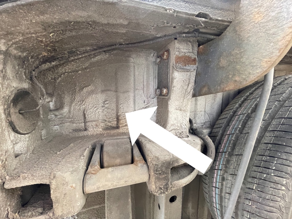

Damit es für alle anderen ein wenig anschaulicher wird, hier noch einiges Fotos (hinter dem linken Radkasten / Fahrerseite beim L2):
Damit hätte die Planar noch etwa 5 bis 10 cm Luft nach hinten zur Tür, um Frischluft anzusaugen. Das sollte ja hinhauen? Einen "Schalldämpfer" auf der Ansaugseite habe ich ohnehin nicht geplant.

Letztes Bild mit dem Federgehänge- dort würde ich die Heizung nicht hinbauen. Das ist der Bereich, der bei meinem Sprinter immer total mit Schlamm und Wiese zugeschixxxen ist. Man kommt so schon schwer zur Reinigung heran, da würde ich nicht noch eine Heizung da hinten drandrapieren.

Kurze Frage zur Orientierung: Das am Rand zu sehende Bauteil auf dem zweiten Bild über das die weiße Treibstoffleitung läuft ist die Aufnahme der Blattfeder, richtig (D.h. der Auspuff zeigt Richtung Rückseite des Sprinters)?
Dann werde ich es wohl auch dort machen. Meine Überlegung / Heizverhalten bei Nacht deckt sich ganz gut mit deinem. Natürlich habe ich im L2 etwas weniger Platz zur Hecktür. Dafür werde ich aber einige cm weiter von der Außenwand wegrücken.
