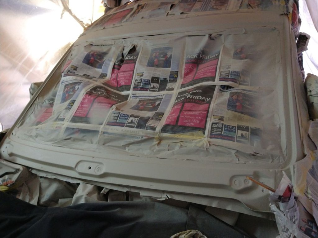

Hier noch ein frisches Bild von die Grundierung: Gruß, Jeroen
Kein Problem, ich mag es selber (auch) gerne wenn jemand postet wie es weiter geht.

Danke für die Bilder! Gut gemacht
Denk an den Hohlraumschutz, damit es nicht gleich wieder anfängt mit dem braunen Brösel.

Danke, ja, das steht sicher auf die Liste!
Erstaunlicherweise war das alte Teil, außer die gerostete Oberkante, innen und unten wie Neu. Da war schön ein gute schicht Konservierung darin.
Jetzt mal warten bis es ein bißchen warmeres Wetter ist, dann Schleifen und Orange, dann wieder Warten vor die Scheibe eingeklebt werden kann...
Jeroen

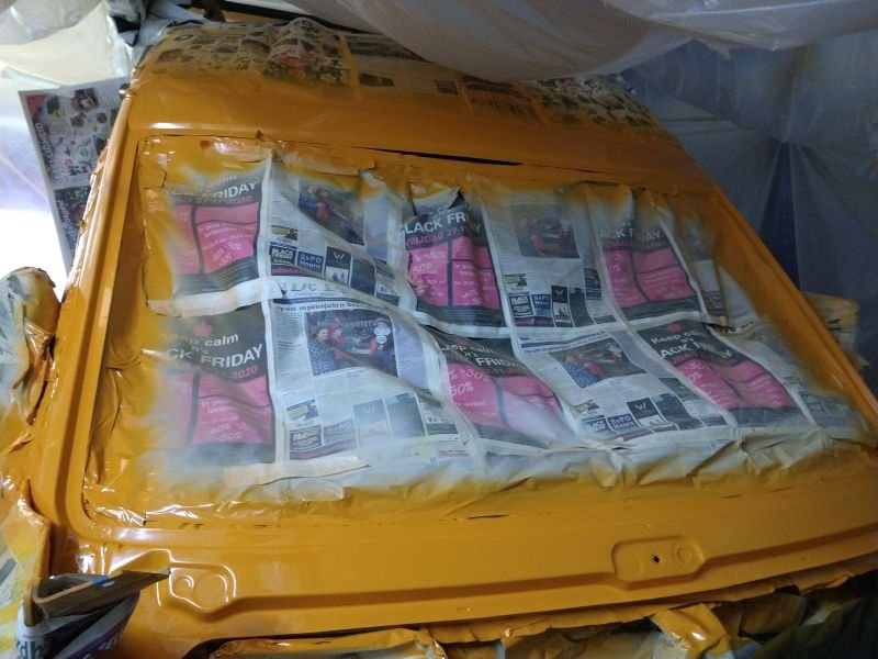

Letzte Schicht ist jetzt darauf, sicher nicht 100% wie bei ein Lackiermeister, aber für in ein Plastic-Zelt im nicht-so-saubere Scheune sicher nicht schlecht. Hauptsache ist, alles ist erneut, entrostet, usw damit es wieder halt.
Jetzt 2 Wochen warten bis die Farbe völlig gehärtet ist...

Re: War: Reparaturblech Frontscheibenrahmen, Jetzt: Sanierung!
Das hat ja perfekt geklappt.
Hat deine Zeitung extra eine Sonderausgabe gedruckt und hast du das Auto tatsächlich Freitags lackiert?
„Lack Friday ist echt der Brüller“
