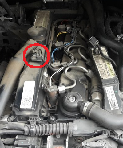

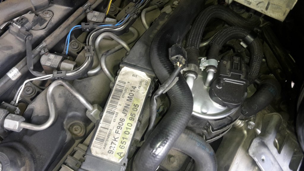

Bei der Gelegenheit fällt mir auf, dass da ein Stecker ohne Gegenstück unter der Motorabdeckung liegt.
Aus der Kabelbox in der Mitte kommt der Stecker. (Siehe Bilder). Was könnte das sein?

Re: 906, 316 CDI Bj 2011, AGR-Probleme
Reicht die Leitung bis hinter den Kraftstofffilter? Dann könnte das der Stecker für das AGR-Ventil sein. Die Adernfarben sollten 0,74mm² grau-braun und 0,75mm² grau-schwarz sein. Grau-schwarz ist dabei Kl.87, +12V vom Relais K40/9k7 Motorsteuerung auf dem SRM.
Edit: Von Öl- in Kraftstofffilter geändert.
Ich weiß aber nicht, ob es dir helfen wird, den Stecker lediglich einzustecken. Eigentlich müsste das Motorsteuergerät das offene Kabelende für das AGR-Ventil erkennen können und mit dementsprechender Fehlermeldung anzeigen. Ist es möglich, dass jemand das AGR-Ventil auch Software-Technisch still gelegt hat? Dann hat das MSG den Fehler P042F auf anderem Weg erkannt.

Ok, neuester Stand:
Die Kabel im Stecker sind weiß/rot, weiß/grau und weiß/braun. Also leider nicht der Stecker zum AGR-Ventil.
Aber was ist das, wenn eben nicht für AGR?
uli-906 hat geschrieben: 13 Mär 2021 12:39 Die Kabel im Stecker sind weiß/rot, weiß/grau und weiß/braun. Also leider nicht der Stecker zum AGR-Ventil.
Dreipolig, da hätte ich was ähnliches anzubieten: gelb-rot, gelb-braun und gelb-grau. Da ist dann der Nockenwellensensor B6/23. Aber ob der an dieser Stelle sitzt muss ich erst nachschauen. -Sorry, für den OM651 muss ich an dieser Stelle gerade passen- Siehe auch hier.
Also dies ist der Nockenwellensensor beim OM651:
OM651 Nockenwellensensor

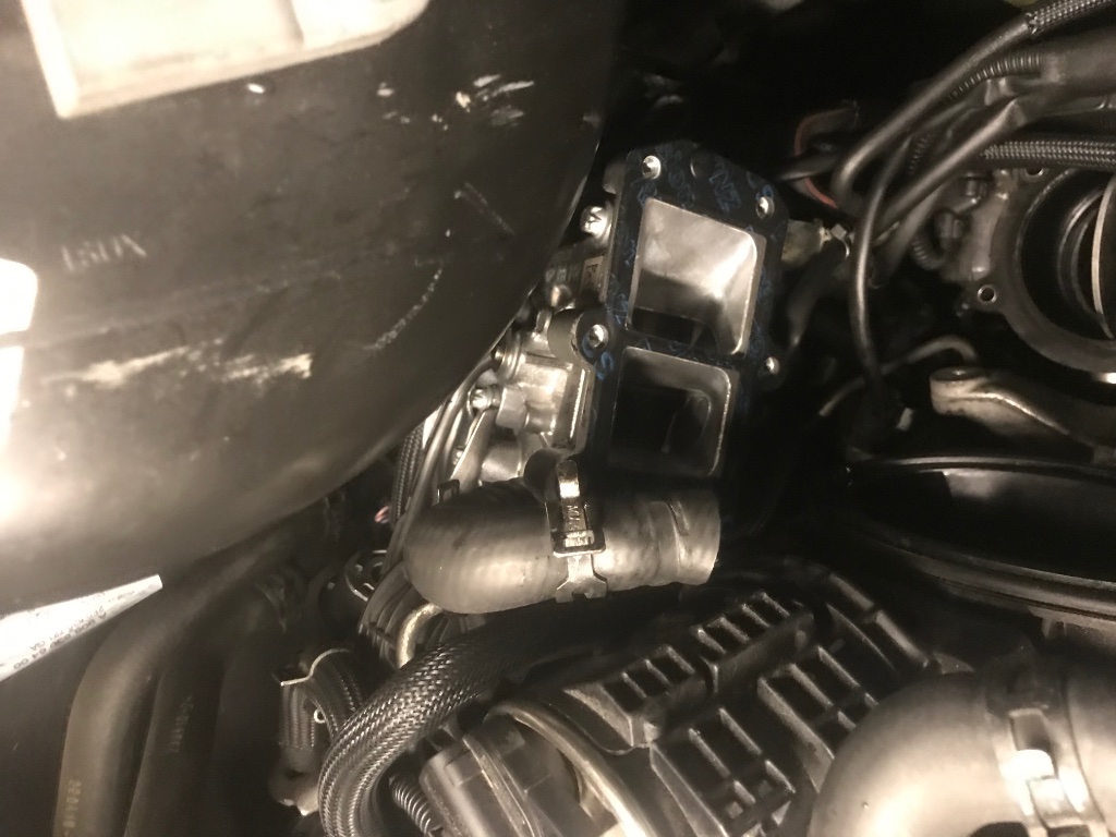

Beitrag von Lucjon »
Hey
Also ich hab keinen 316er sondern den 313er aber auf deinen Bildern sah das meinem sehr ähnlich.
Bei meinem sah das hinter dem AGR Kühler so aus:
Eventuell kann ja jemand sagen ob bei dir das selbe AGR verbaut ist!?

Hy :wink:
Der Stecker ist für die Kraftstofftemperatur und ist immer im Kabelstrang eingebunden.Nicht jeder 651er hat aber den Fühler verbaut ! Und das AGR Ventil sitzt hinter dem Abgaskühler in der Abgasstrecke ! Dazu muß der Kühler raus, das "Bogenstück" des Saugrohres , der Drosselklappensteller und die ganze AGR Strecke ! Da ist unten ein 5 poliger Stecker dran , vertausch den nicht mit dem DK Stecker ! Dann entspannt die AGR Strecke auf der Werkbank zerlegen und einen neuen AGR Steller dran.
Wenn du pech hast und der Steller ist geschloßen , meckert als nächstes der Abgasgegendrucksensor ! Einen Tod stirbst du so oder so :roll:
Wie genial , genau so ein Bild (Nr2) hab ich gesucht , das ist die AGR Strecke !

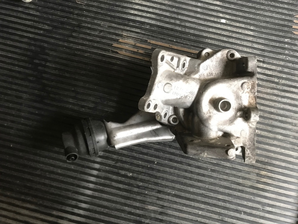

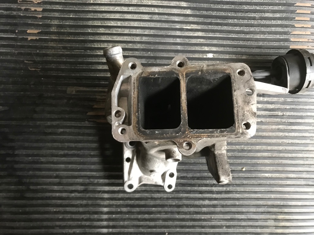

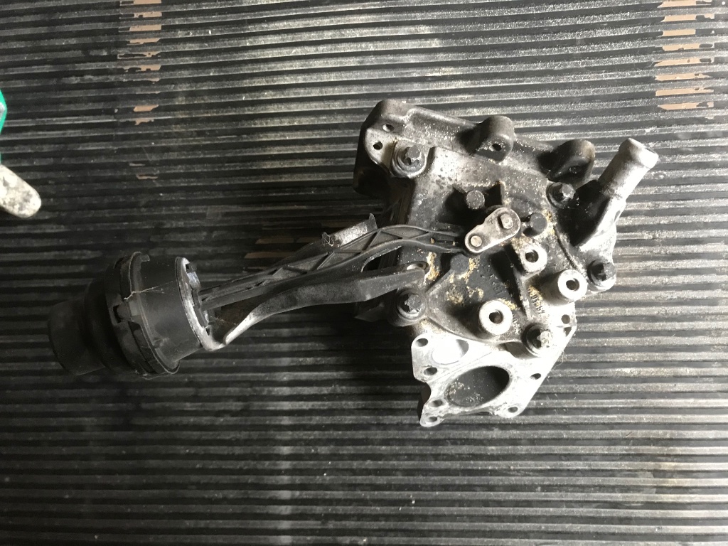

Ich hab mal noch Bilder vom alten AGR-Ventil gemacht.
