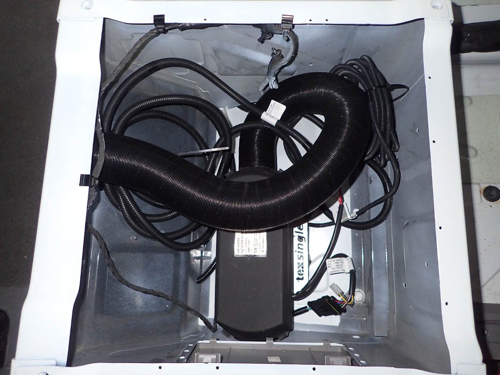

ich habe es so gemacht:

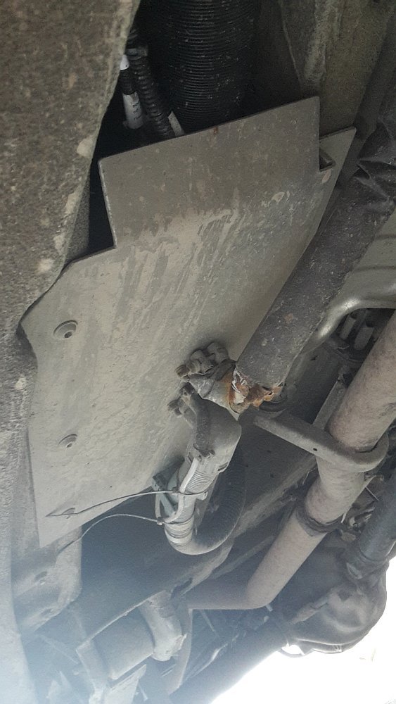

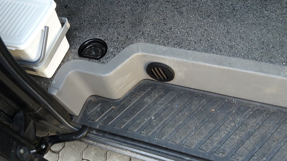

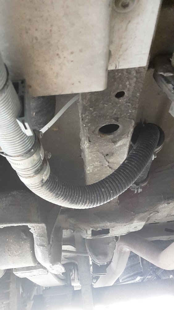

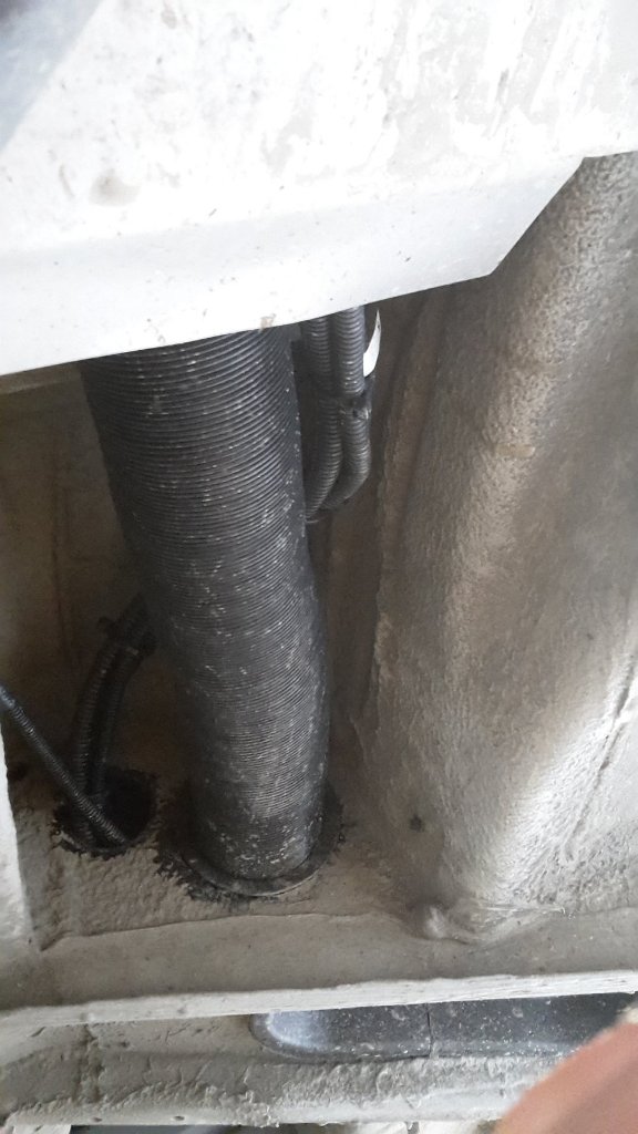

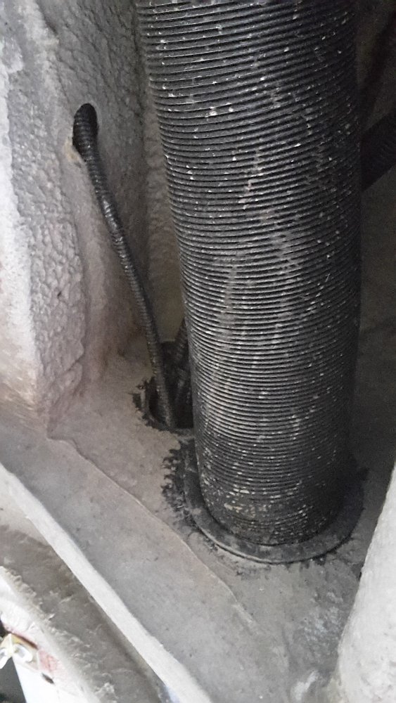

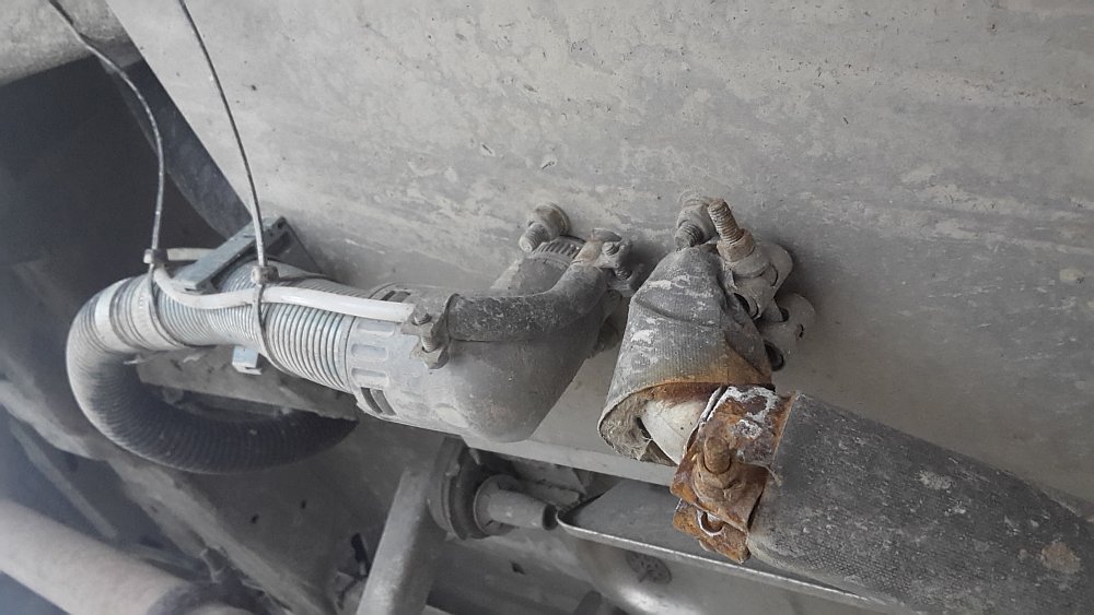

Ich habe Lösung 1 in die Tat umgesetzt und bin recht zufrieden mit mir. Es gibt eine Anleitung von Webasto, wo die Heizung so verbaut wird.
Ich habe das Blech, wo die Heizung drin sitzt so abgekantet, daß die Heizung zwischen Trittstufe und Längsträger weitestgehend vertieft sitzt. Abgas und Zuluft geht nach unten weg. Ich habe dort aber jeweils einen Krümmer eingesetzt, damit es sich schön anschmiegt.
Mein Beifahrersitzkasten hat auch die Einbuchtung wie Deiner und der Platz da drin war mir zu schade und vielleicht auch zu knapp für die Heizung.
Morgen könnte ich mal ein Bild davon machen...

Cowboy
Beiträge: 321
Registriert: 01 Jun 2004 00:00
Wohnort: Bischofsheim/Rhön
Re: Beifahrersitzkasten Achtsitzer - Platz genug für eine 2D Standheizung?
Beitrag von Cowboy »
So jetzt gibt´s Bilder.
Ich habe mich dafür sogar am Sonntag unter das dreckige Auto gelegt.
Für einen besseren Winkel zum Fotografieren hätte man es wohl besser etwas hochheben müssen.
Ich hoffe Du findest Dich zurecht. Ansonsten ruhig nachfragen.

Ganz herzlichen Dank für die Bilder!

Kali
Beiträge: 2
Registriert: 15 Dez 2019 10:18
Beitrag von Kali »
gestern habe ich den Schalldruckpegel ermittelt.
Ort: ruhige Halle
Messpunkt: in 500 mm höhe, 1000 mm von der Ausströmdüse entfernt (siehe Bild).
Ergebnisse:
1. Alles aus: 35,4 dBA
2. Original MB Wasserzusatzheizung an, volle Leistung: 52,2 dBA
3. Autoterm_AIR_2D (in der Beifahrersitzkonsole) an, volle Leistung: 51,9 dBA
