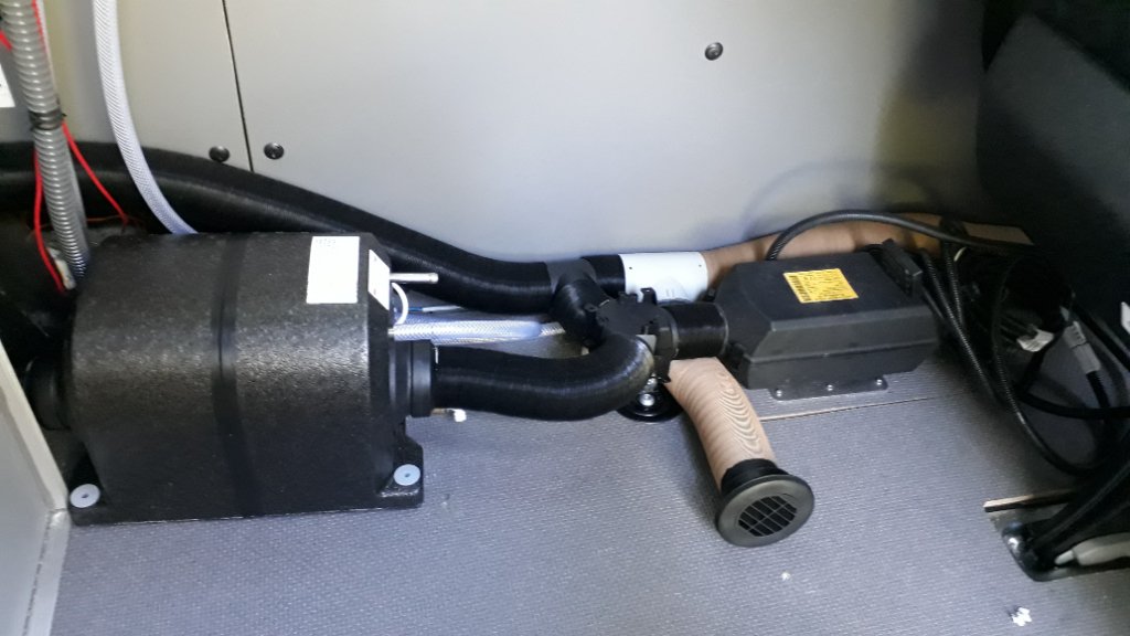

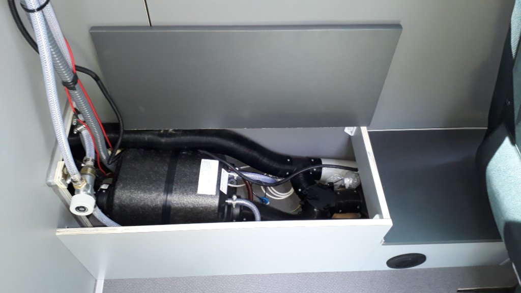

Eine Ergänzung zum Thema Standheizung / Heißwasser, weil es immer wieder angefragt wird:
Die Luftstandheizung besteht bei mir aus dem
- Brennraum
-Y-Weiche für Heissluft oder Warmwasser
-Heissluft-Wasserboiler
-6 Ausströmern:
Über ein Ventil läßt sich einstellen, wie heiß das Wasser maximal warm werden darf:
Bei mir strömt die Luft entweder in Richtung Heisswasserboiler und Bad, oder in die übrigen Ausströmer im Fahrzeug. Im Sommer kann ich so verhindern, dass mit dem Heißwasser gleich das ganze Auto erhitzt wird.
Das System wird bei Tigerexped als Warmduscherkit verkauft.
- Brennraum
-6 Ausströmern:

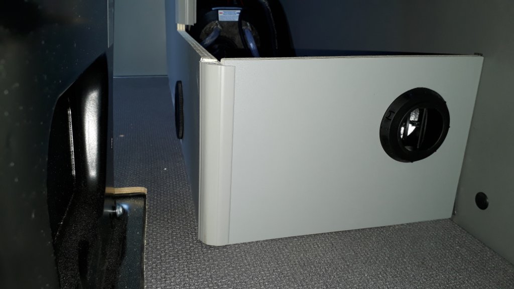

Re: Surfsprinter baut sich ein WOMO
...dann alles noch ein wenig verkleiden, und gut ist...
Ausströmer unter der Sitzbank.
Ausströmer links im Fußraum von jedem Bett

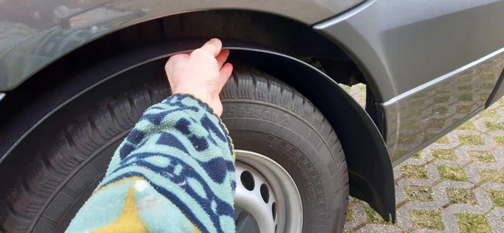

Einbau von Lokaris Innenkotflügeln
Von Rosi habe ich mir Innenkotflügel von Lokari besorgen lassen, um den Steinschlag im Radhaus und daraus resultierende Rostprombleme zu vermeiden.
Die beiliegende Beschreibung ist recht grob gehalten, aber das Wesentliche steht drin.
Zuerst sollte man den ganzen Radlauf und das Radhaus von innen richtig sauber machen. Schon erstaunlich, wieviel Siff da so nach knapp 30.000 km. drin ist. Ich habe mit Waschbesen und Schwamm gearbeitet.
Anschließen 2 Tage trocknen lassen und dann mit Toroson Sprühwachs einsprühen. Neurologische Stellen habe ich mit Mike Sanders eingebettet.
Rosi hat empfohlen, die Schnittkante der Lokaris vor dem Einbau zu entgraten.
Am besten geht es mit Teppichmesser und anschließend mit Sandpapier.
					Zuletzt geändert von Surfsprinter am 28 Mär 2021 11:54, insgesamt 1-mal geändert.
