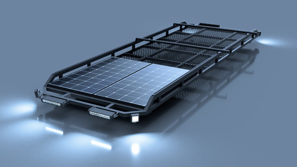

ich möchte mir für meinen Sprinter (L3H2) einen Dachgepäckträger bauen. Die Systeme, die ich am Markt so finde gefallen mir entweder optisch oder aber auch funktional nicht so gut. Die Träger, die meinen Geschmack am ehesten treffen, kommen aus den USA, kosten schlappe 6.000 $ ohne Zoll/Fracht und bringen mir zuviele Kilos auf die Waage. So kam ich also zum selberbauen.
Beim Aufbauen der Lieferkette und den ersten Gesprächen mit den Lieferanten wurde schnell deutlich, dass sich die Einzelpreise drastisch reduzieren, wenn ich nicht nur einen, sondern mehrere Dachträger aufbauen würde. Deshalb möchte ich mich mal vorsichtig hier ans Forum wenden. Bei einer Kleinserie von 5 Stück bewege ich mich in einem guten Rahmen, bei dem der Dachträgereinzelpreis stimmt und meine Ehe am wenigstens gefährdet wird :D.
Ich kann ja mal kurz was zum Dachträger erzählen:
Das Grundgerüst soll aus Aluminium Vierkantprofilen aufgebaut und geschweißt werden.
Auf dem Grundgerüst soll man problemlos laufen können, weshalb dort auch ein Streckgitter fest verschweißt wird.
Am Rand (rechts / links) möchte ich gerne eine Reling haben, um von der Außenseite eine Markise oder andere Gadgets befestigen zu können.
Auf der Reling sollen Airlineschienen verbaut werden, um Querholme oder Zurmöglichkeiten variabel positionieren und befestigen zu können.
Die Querholme sollen auf der ganzen Länge des Dachträgers positioniert werden können, damit auch lange Teile (Kajak, Holz, ...) transportiert werden können (auch über den Solarmodulen).
Für die Verladung soll hinten eine kleine Rolle angebaut werden, um lange Teile notfalls auch alleine aufladen und festziehen zu können.
Solarmodule werden über angeschweißte Laschen mit dem Grundgerüst fest verschraubt.
Das Grundgerüst wird freie Stellen haben (auch im Streckgitter), damit verbaute Dachhauben problemlos geöffnet werden können.
Das Grundgerüst wird verschweißte Laschen besitzen, um Zusatzscheinwerfer daran verschrauben zu können, auch in allen 4 Ecken mit diagonaler Ausrichtung.
Das Ganze befindet sich noch in der Konzeptphase und wird fortlaufend ergänzt und optimiert. Ich rechne damit, voraussichtlich gegen Ende des Sommers die Dachgepäckträger fertig zu haben. Es sind gerade auch Querholme geplant, die auf der Reling verschraubt werden können, aber tief auf der Gehebene des Dachgepäckträgers liegen. Diese werden auch über Airlineschienen verfügen, um auch quer zur Fahrtrichtung Dinge problemlos festzurren zu können. Eventuell werden Airlineschienen auch direkt in die Gehebene des Dachgepäckträgers eingelassen. Hier rechne ich gerade noch herum.
Der Dachgepäckträger wird über mehrere Füße (5 oder 6 pro Seite) über eine C-Schiene mit dem Sprinter verschraubt. Eine C-Schiene sollte also vorhanden sein. Die kann aber auch mit ITEM kompatiblen C-Profilen aus dem Zubehör für weniger als 100 € installiert werden. Die Bauanleitung habe ich hier im Forum mal bebildert gepostet.
Die ersten Berechnungen und Simulationen sind durch. V0 (noch ohne Ausschnitte für Dachhauben) sieht so aus:

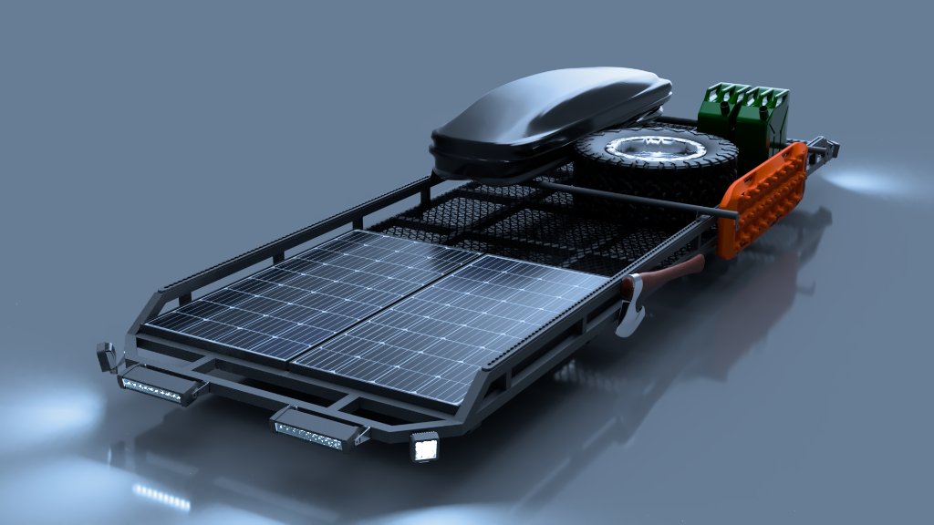

Hier mal ein "Serviervorschlag" :D
Weitere Optimierungsschritte befassen sich auch mit dem Problem der Abschattung der Solarmodule durch die Reling. Das wird es noch Ansätze geben.
Die Laschen für Solarmodule, Zusatzscheinwerfer, Markisen aber auch die Ausschnitte für Hauben, Dachpilze etc. werden natürlich für jeden Dachgepäckträger individuell angepasst. Es wird also schon eine Manufaktur. Im Moment stelle ich mir das so vor:

Das ganze sieht extrem gut aus und sicherlich kennst du dich so wie das Ganze präsentiert ist softwaretechnisch mit Konstruktion und 3D simulation aus.
Ein Kleiner Einwurf meinerseits... du schreibst dass man das ganze Modular erst später aufbauen könnte....
Gleichzeitig ist der Dachgepäckträger den du da planst solang dass er auf ein komplettes Dach passt.
Wenn du den halbierst oder Drittelst dann hast du den modulan Dachträger ...das ganze mit Steckverbindung und schraube ist einfach und funktioniert zusätzlich könntest du damit nicht nur den Sprinter Bereich abdecken ich persönlich fände es schön wenn ich mir einen Dachgepäckträger nur auf meine solo Kabine Schrauben könnte.

Tester hat geschrieben: 22 Jun 2020 14:18 Hallo Tarek
Gruss christoph
Daran habe ich auch schon gedacht. Ich bin nur immer wieder an den Punkt zurückgekommen, an dem ich gesagt, dass ich mich hiermit NICHT selbstständig machen möchte und mein Anliegen es nicht ist, mehrere unterschiedliche Fahrzeugtypen abzudecken. Dafür gibt es andere Hersteller am Markt, die modulare Plattformen anbieten. Aber ich habe auch Querholme konstruiert, die eine Kompatibilität zu Dachträgervorrichtungen anderer Hersteller bieten :wink:
Zudem kam es für mich nicht in Frage, etwas Modulares auf mein Dach zu bauen, wenn ich von vornherein etwas monolithisches aufbauen kann. Das spart nämlich Gewicht. Und bei 150 kg dynamischer Dachlast spielt das Grundgewicht des Dachträgers keine unwesentliche Rolle.
Aber ich merke, das Interesse an dem Dachgepäckträger vorhanden ist. Ich werde auf jeden Fall auch nach Möglichkeiten suchen, bei denen das Zusammenschweißen extern und wirtschaftlich erfolgen kann. Denn ich glaube nach den 5 Trägern brauche ich erstmal Urlaub 8)
