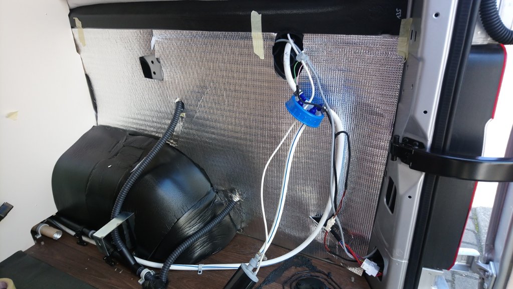

Beim Radlauf habe ich eine Schicht Armaflex aufgeklebt und die Nähte dann mit den hochwertigen Hymermaterial abgedeckt.
So richtig funktioniert das aber nicht weil ich den nötigen Freiraum etwas unterschätzt habe. Beim Wiedereinbau des Tanks musste ich wieder einen Teil der zweiten Schicht entferne. Nachdem die Dämmung angebracht war habe ich noch eine dünne Isolierfolie mit Butylschnur aufgeklebt in der Hoffnung die wenige Wärme die dem Tank zugedacht ist ,nicht sofort wieder in den Hohlräumen verpuffen zu lassen.

Die gezeigte "Dampfsperre wirkt tatsächlich. Vor dem Umbau ist aus dem unteren Belüftungsgitter, wenn überhaupt, nur kalte Luft rausgekommen, jetzt wird sie nach einer gewissen Zeit leicht warm raus, wobei ich noch nicht sonderlich kräftig geheizt habe.
