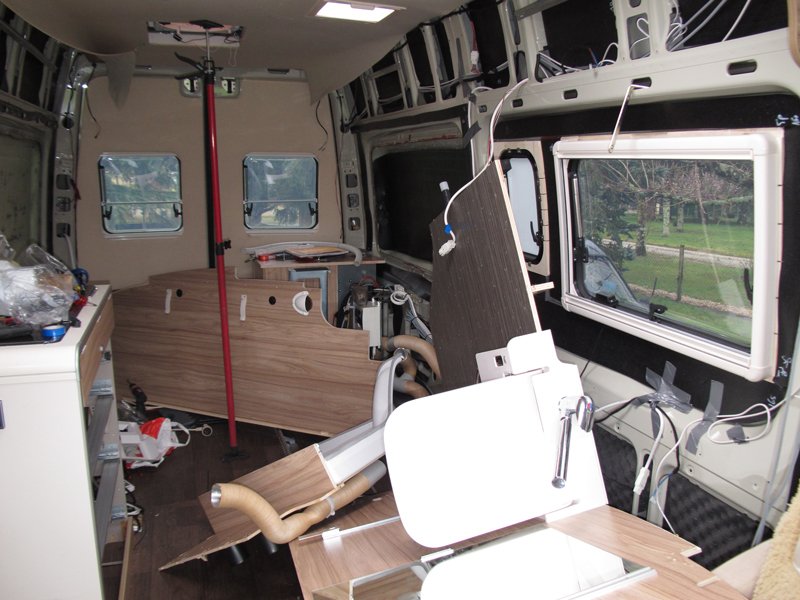

Auch rundum den Wasserbehalter gibt es noch einiges zu dammen.....
Auch diese Ecken sind mir bekannt und aktuell bin ich dabei die Tankseite fertig zu machen. Die Verarbeitungqualität entspricht der restlichen und wenigstens dabei ist Hymer konsequent in der hervorragenden Qualität! Sogar so konsequent dass es diese Qualität bis heute beibehalten wurde.
Dokumentieren und Hymer anschreiben. Notfalls gehen wir zusammen damit an die Presse.
Und hinten den Kuhlkschrank...
oder einfach alles ausbauen
Diese Bilder habe ich 1 zu 1 in meinem 2017er vorgefunden.
Einzig das "Bad hab ich noch nicht abgebaut.
Wie hast du das Bett und unterlagen ausgebaut? Wird mir interessieren da es bei mir ziemlich kompliziert war um die Gaskasten dichung nicht zu schadigen. Bitte einige Bildern.
Am Gas-bzw. Batteriekasten war ich noch nicht. Der Schrank um den Wassertank geht am Stück raus.
Bilder gibt es später, bin im Auto am "schrauben".
