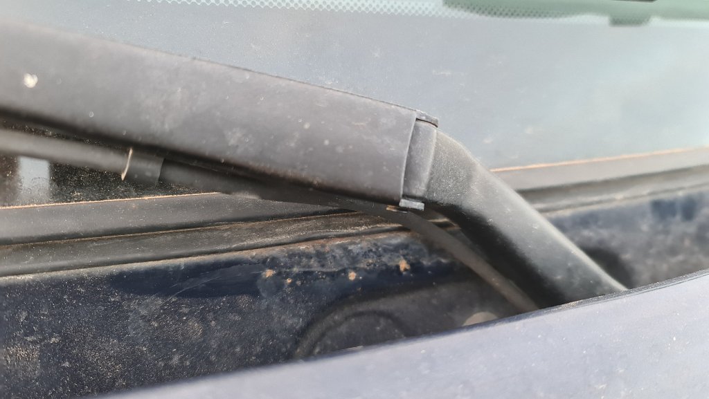

Ich habe an der Unteren Kante der Windschutzscheibe in der Höhe des rechten Wischerarms eine Roststelle entdeckt.
Jetzt wollte ich eigentlich nur mal eben den Ziergummi abnehmen und schauen wie weit ich dann da drann komme.
Ich wollte eigentlich nicht die Scheibe ausbauen.
Ich habe den Gummi aber nicht los bekommen. Gibt es da einen Trick oder muss ich ihn zerschneiden?
Wenn ja dann brauche ich ja einen neuen und kann man den dann bei montierter Scheibe auch wieder befestigen?

Wahrscheinlich ist der Gummi mit angeklebt ! Dann bekommst du ihn nicht raus / rein. Besser Scheibe raus und "Richtig" gegen den Rost kämpfen

Ich habe es schon fast befürchtet und dann muss ich halt in den sauren Apfel beißen und im Frühjahr-Sommer mal die Scheibe rausnehmen.
Dann werde ich mir auch gleich eine grün getönte mit Baukeil einbauen wenn ich schon mal dabei bin.
