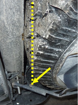

Bei Verwendung des Original-Korbes im Zusammenhang mit den 245er-Teifen muss die hintere Strebe herausgeflext werden!
Es geht! Am Besten setzt man(n) sich hinter dem Fz auf den Hosenboden und schiebt mit beiden Füßen den reivfen nach vorne.

auch ich habe die BFG AT KO2 drauf und der Reservereifen ist unter dem Fahrzeug im Korb verstaut.
Anders als SprinterPeter habe ich bei mir aber nicht hinten vom Korb was wegmachen müssen sondern ich habe vorne was ändern müssen.
Wenn ich mich recht erinnere, habe ich oben zwei Streben des Korbs abgeflext und etwas breiter wieder zusammengeschweißt, oder so ähnlich :oops:
Wenn der Bedarf besteht, mache ich ein Bild davon.
Einfach melden.

@ KTM: der 225er wird auch ohne Strebe nicht im Korb wackeln; die beiden Schrauben an der Rückseite des Korbes ziehen ihn ja nach oben, sodass der Reifen "sowieso" am Fz-Boden fest angepresst ist. Rausrutschen kann er auch deshalb nicht, weil die seitlichen Korbstreben ja breiter als der Reifen sind.

Hier ein Bild vom umgebauten Korb des Reservereifens:
Der Knick im grünen Kreis geht normalerweise nach innen. Ich habe den Korb auf jeder Seite an zwei Stellen abgeflext (die Stellen im roten Kreis) und umgedreht wieder zusammen geschweißt.
Der 245er Reifen passte dann bei mir perfekt in den Korb.
Jetzt sehe ich auch, dass ich damals (wahrscheinlich aus Zeitgründen) den Rostschutz schlecht gemacht habe - da muss ich noch mal ran ... :shock:
Ich hoffe, die Angaben helfen dir etwas weiter.
