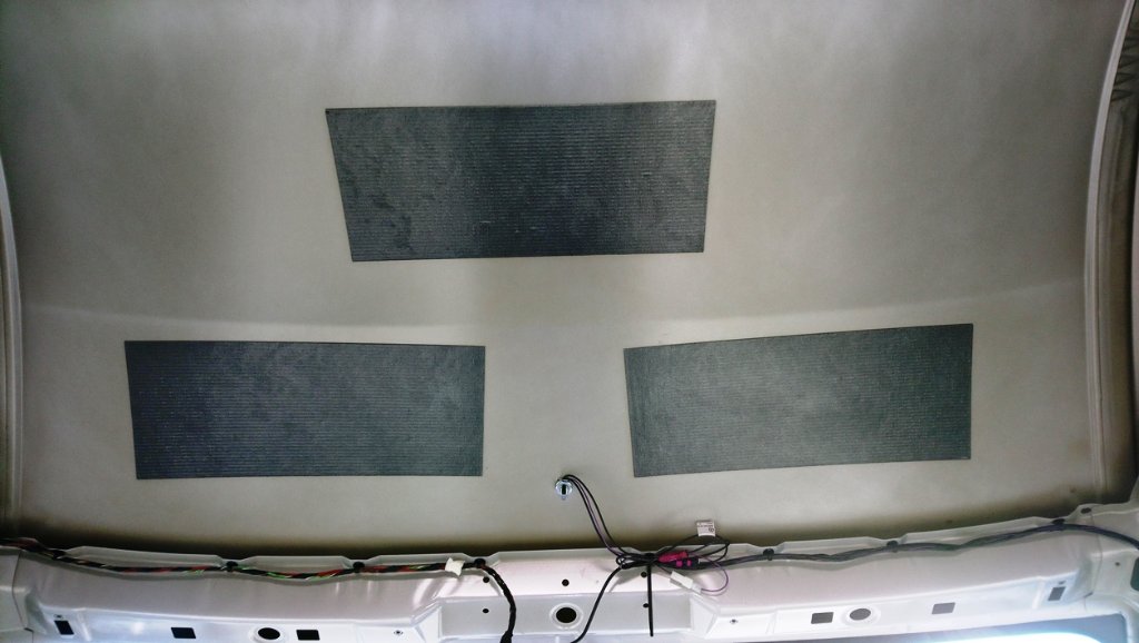

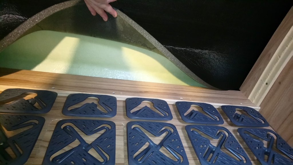

nachdem ich mich nun vorgestellt habe ich auch mein erstes Anliegen.
Es geht um die Wärmedämmung in dem GCS, die teilweise, oder auch ganz unzulänglich ausgeführt wurde.
Dazu habe ich mir folgende Gedanken gemacht.:
Zum einen habe ich einen Metallic schwarzen Wagen bekommen, da sehe ich zu einem Vorteile zum anderen auch Nachteile.
Ich sehe beim nachisolieren das Problem das sich dadurch die Wärme (durch die Sonneneinstrahlung) im Sommer garnicht abgeleitet wird und
die Oberfläche viel zu heiß wird. Der Kleber vom Armaflex soll, wenn ich richtig informiert bin, nur 85 Grad an der Klebefläche abkönnen.
Ich bin nicht sicher ob diese Hitzeentwicklung gut für den Lack sowie den Kleber von der Isolierung ist. Nicht das sich der Kleber löst und dann die
Isolierung dann lose hinter der Verkleidung rumhängt.
Das Dach als solches sehe ich bei mir nicht als das Problem, da ich das Aufstelldach habe und dadurch schon eine gewisse Dämmung nach oben besteht.
Ein weiteres Problem sehe ich, das sich Feuchtigkeit an den Übergängen und nicht erreichbaren Ecken sammelt und von dort aus nicht wieder wegkommt und
der Wagen da besonders gut gammelt. Da sehe ich die dunklen Wagen im Vorteil, da diese sich wenigstens mal richtig aufheizen und auch die Feuchtigkeit besser und schneller verdunsten lässt.
Wie seht ihr die Langzeiterfahrungen mit der Nachdämmung? Oder wird das ganze überbewertet? Da ich aus der Immobilien Branche komme habe ich einige Erfahrungen mit todgedämmten Häusern. Da wäre man teilweise besser beraten gewesen, die Dämmung wegzulassen und lieber etwas mehr zu heizen und lüften.
Ich habe die 6 kw Truma Dieselheizung verbaut. Wird die im Winter den Wagen richtig warm bekommen? Hat da einer Erfahrungen bei minus Temperaturen (so bis -5Grad)
Wie verhält sich die Kälte im hinteren Schlafbereich, ist das auszuhalten oder fällt einem die Kälte von den Wänden?
Bin da etwas unsicher und würde mich über Tips diesbezüglich freuen.
Roger

Moin und viel Spaß im neuen Womo.
Hier wurde schon viel über Dämmung gestritten. Auch bei uns Selbstbauern wirst Du dieses Thema finden, ebenso in anderen Foren über Eigenbau und Nachbearbeitung.
Zumeist wird empfohlen die Blechflächen großflächog zu isolieren, um das Dröhnen zu reduzieren und Kondensbildung zu reduzieren. 5-20mm werden durchschnittlich empfohlen.
Niemals sollte man alles zukleben oder mit Bauschaum arbeiten. Im Gegenteil sollten immer Wasserabläufe frei bleiben. Auch ganz unten zum Bodenblech besser etwas freihalten.
Verkleidungsteile sollten über Lüftungsschlitze verfügen, um ein Hinterlüften zu ermöglichen. Sonst gibt es Rost und Schinmel
In Deinem Fall mit schwarzem Blech empfiehlt sich nicht selbst-klebende Isolierung mit Pattex hochfest-Kleber oder ähnlichem zu verarbeiten. Das hält bis 150°.

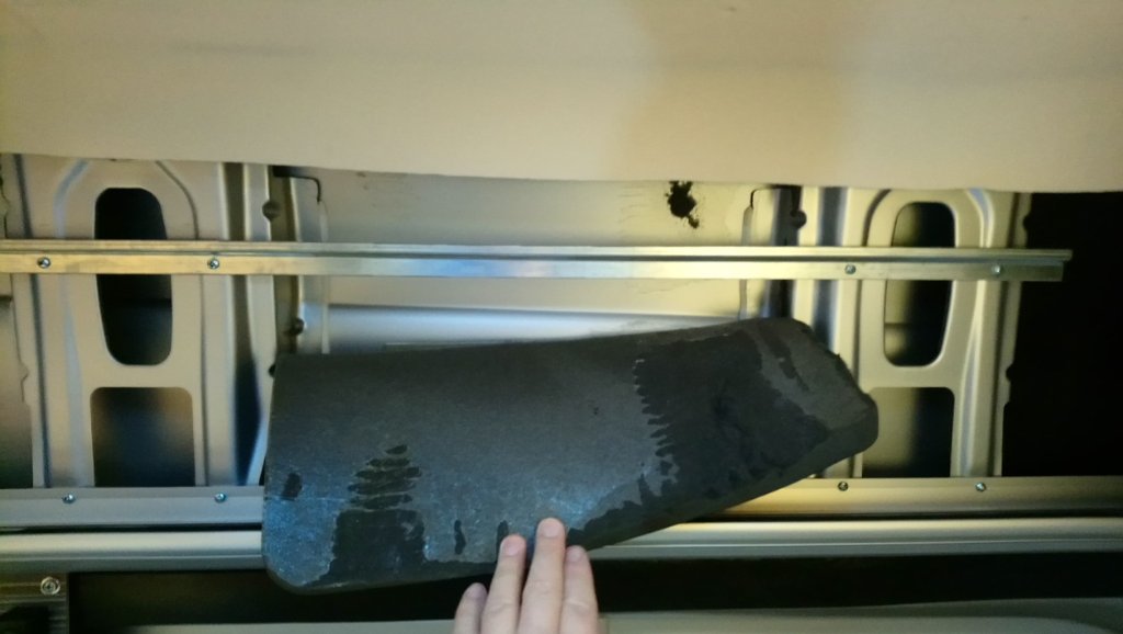

Habe Hymer mal auf die massiven Verarbeitungsmängel Ihrer Fahrzeuge angesprochen und ihnen reichlich Bilder zur Ansicht zur Verfügung gestellt und das ist deren Antwort
Weder wurde meine Mail gelesen noch hat man sich die Mühe gemacht die Bilder angeschaut. Übrigens, Kulanz wurde meinerseits mit keiner Silbe erwähnt!

Wir bitten um Verständnis, dass es sich bei dieser Art von Isolierung um den Stand der Serie handelt.
Gewiss ist es eine gute Gepflogenheit unseres Hauses für die Kunden im Rahmen der freiwilligen Kulanz Entscheidungen zu treffen. Entsprechende Regelungen orientieren sich jedoch auch immer an den hierfür vorgesehenen Richtlinien. Diese sehen nach gegebener Einsatzzeit Ihres zwischenzeitlich im fünften Jahr im Einsatz befindlichen Freizeitfahrzeugs keine Kostenbeteiligung mehr vor. Sollten Sie dennoch eine Überarbeitung, auch der weiteren
von Ihnen aufgeführten Beanstandungspunkte, durch einen autorisierten HYMER Handelspartner wünschen, können die Kontaktdaten über das Internetportal www.hymer.com / Händler finden, abgerufen werden.
Was das von Ihnen kritisierte Kondensat betrifft, gehen wir nicht von einem werkseitig zu vertretenden Mangel aus, da auf Basis der Fahrzeugakte eine beanstandungsfreie Historie vorliegt.
