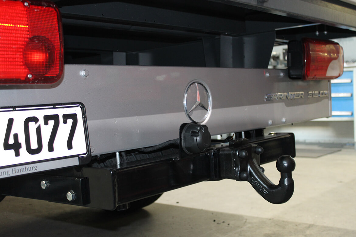

Die Anhängerkupplungen der Pritsche werden in der Regel an dem letzten Querträger, dem Abschlussträger montiert. Das ist nur ein kleiner Block mit dem Kugelkopf. Natürlich muss der Abschlussträger entsprechend stark sein, sonst ist er auszutauschen.
Es gibt auch AHK-Systeme für Pritschenfahrzeuge, die einen eigenen Querträger besitzen, der unter dem Abschlussträger montiert wird. Im Prinzip sind die AHK-Systeme für Bus und Kastenwagen ähnlich zueinander aufgebaut, aber aufgrund der unterschiedlichen Längsträger der Fahrzeuge sind die AHK-System für Pritsche und Bus/Kasten nicht miteinander kompatibel. Außerdem unterscheiden sich die 3,5t und 5,0t Fahrzeugversionen in der AHK-Rahmenbefestigung voneinander.
Für deinen Krankenwagen, der auf der Pritsche basiert, brauchst du etwas ähnliches wie aus diesem Angebot. Problem ist der hintere, üblicherweise lange und niedrige Überhang des Krankenwagens. Außerdem solltest du mal in die Papiere schauen, ob der Aufbauer überhaupt eine Anhängelast erlaubt. Falls nicht, solltest du erst Rücksprache mit deinem Sachverständigen halten.
