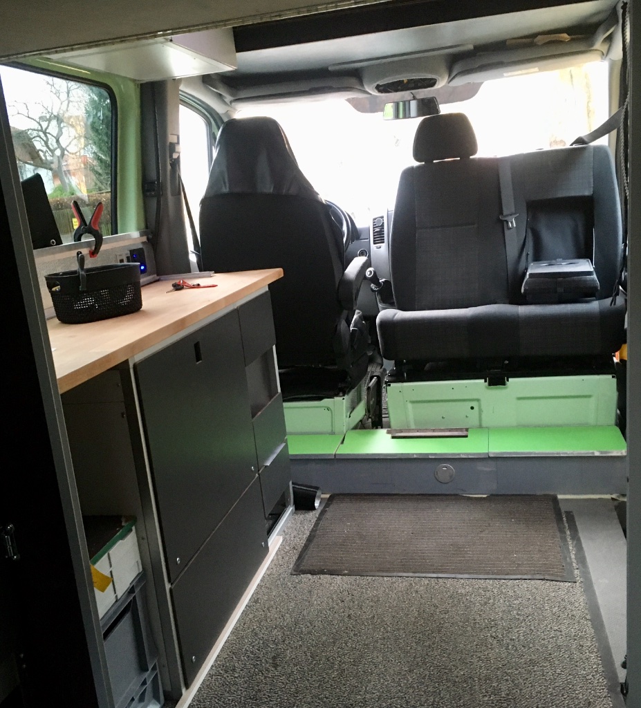

Hallo aus Berlin,
Ich habe diese Konsole für die Beifahrersitzbank bei mir eingebaut, beim TÜV Termin gab es keine Beanstandungen, aber wahrscheinlich hat der Prüfer auch gar nicht hingeschaut, mir war es egal.
Achtung bei Einbauabsicht wegen der Höhe , die Konsole baut schon deutlich höher als die Standartsitzhöhe .....
Sieht man im Bild ganz gut m.M.
