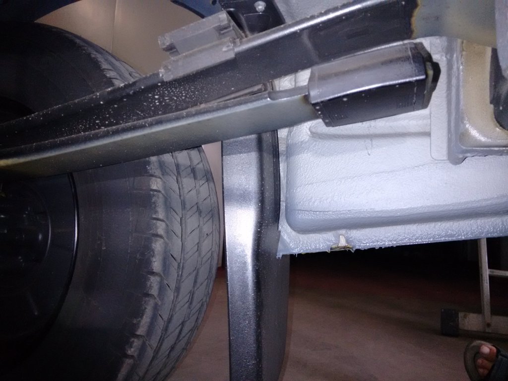

Nachdem nun der 315er mit Stabilisierungsstufe 3 (CB 4) im Haus ist wollt ich euch meine Erkenntnisse nicht vorenthalten :wink:
Ich häng euch mal ein Bild an auf dem schön zu erkennen ist, dass das obere Federblatt bei leerem Fahrzeug (mit Holzboden drin) nicht auf der unteren Feder aufliegt. Damit die durchbiegt braucht's aber nicht allzu viel Gewicht - das Fahrzeug ist also leer relativ weich gefedert verträgt durch die untere Feder aber auch ziemlich hohe Lasten. - also ja, Stabilisierungsstufe 3 beinhaltet Stufe 2 hat aber eben diese progressive Federkennlinie.
Nachteil an dieser progressiven Federkennlinie ist aber, dass das Heck bei Beladung doch recht schnell und tief absinkt - vermutlich hält da Stabilisierungsstufe 2 ohne diese anfangs weiche Federung die Höhe länger - ev. kann Almaric dazu noch was sagen...
