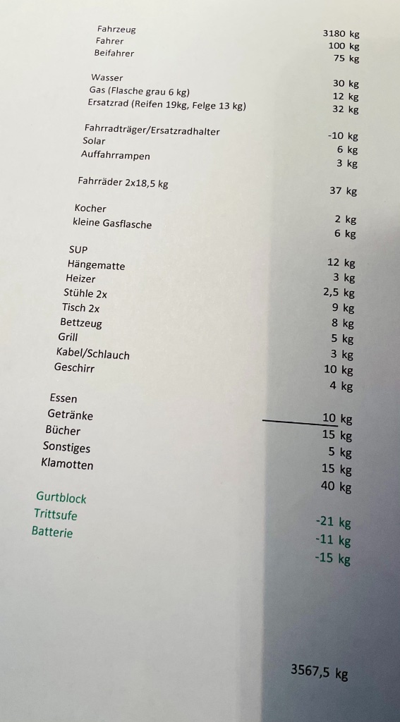

Tatsächlich ist es so, dass man sich mal die Mühe einer Übersicht machen sollte was die Gewichte angeht.
Wenn ich meine Liste anschaue, komme ich ohne zusätzliche Dämmung und mit dem Ausbau von Gurtblock an der Dinette und der dämlichen elektrischen Trittstufe sowie einer LifePo4 auf 3567 kg. Da sind dann auch 30 l Wasser mit an Bord.
Da darf ich aber nix zusätzlich einkaufen.
Liste mal als Bild anbei. Das minus 10 kg beim Fahrradträger kommt daher, dass im Gewicht vom GCS von 3180 kg ein Fahrradträger mit 25 kg drin ist und der noch getauscht wird, gegen einen mit 15 kg. Ist grad verwirrend, hab aber keinen Bock den Rechner für die xls hochzufahren.

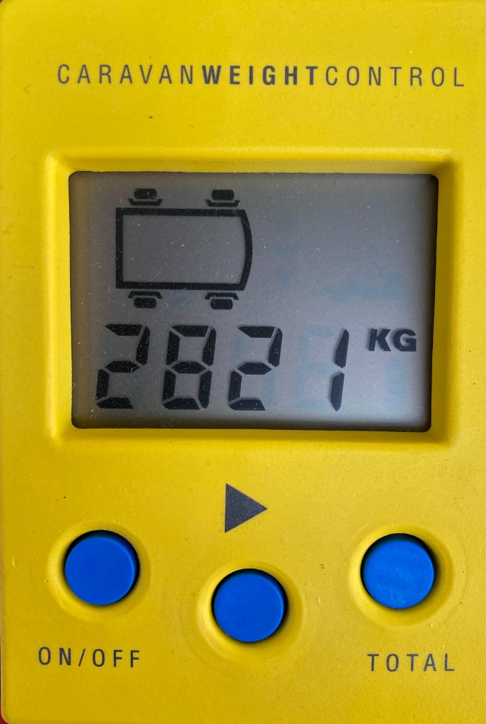

Ich wog meinen HYMER bei Abholung absolut leer, kann die Werte jedoch kaum glauben

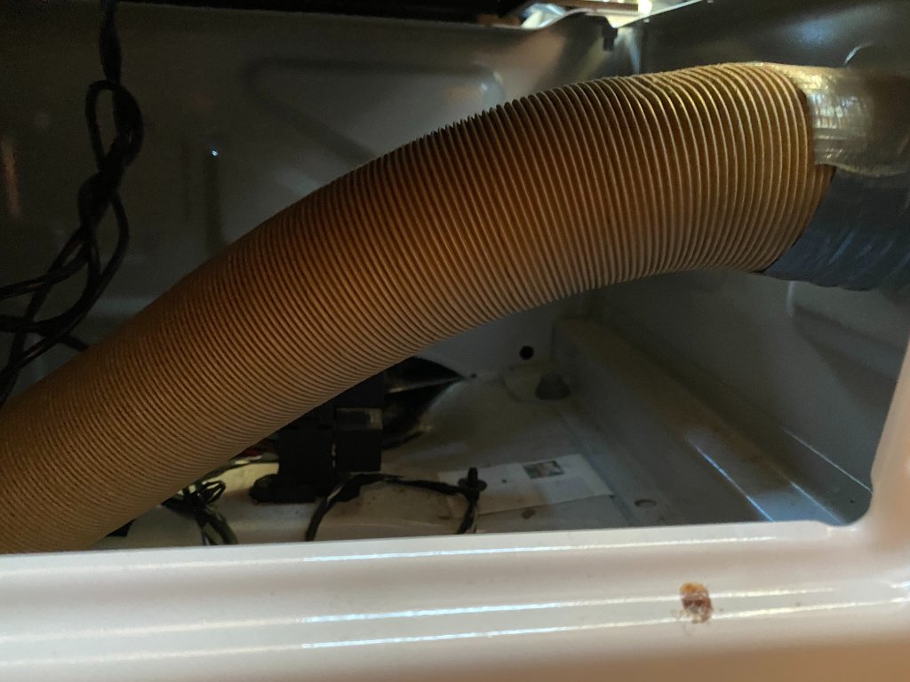

Kurze Zwischenfrage zur Befestigung von Haken oder Haltern in den Möbeln. Ich habe in dem Gasschrank noch etwas Platz und würde dort gern ein paar Utensilien verstauen. Hierzu benötige ich jedoch zusätzliche Befestigungsmöglichkeiten, um zb das Stromkabel oder den Wasserschlauch dran aufzuwickeln. Wie habt ihr Haken oder Halter an den Möbeln befestigt? Einfach eine Spax Schraube rein, hohlraumdübel oder geklebt?

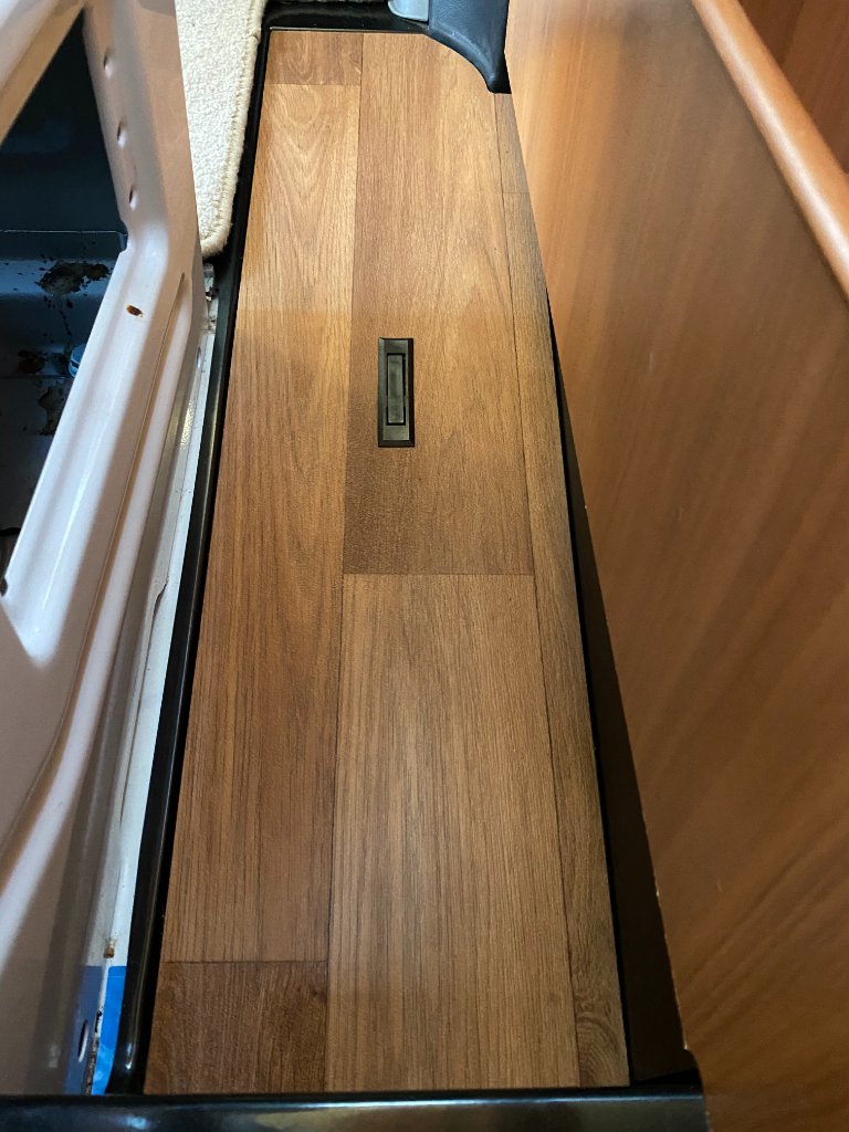

Und noch eine Frage zu verstau-Möglichkeiten. Unter dem Beifahrersitz habe ich noch eine Menge Platz. Gib es hierfür evtl. eine Art Schulbade oder innenverkleidung? Ansonsten würde ich den mit EVA Schaum auskleiden. Muss mir aber noch anschauen wie sich die Kabel dort drinnen verhalten wenn der Sitz gedreht wird.
Über weitere Tipps um Dinge zu verstauen bin ich sehr dankbar. Man kann ja leider gerade nicht im Livebetrieb testen, wo am sinnvollsten was unterzubringen ist.
Lieben Dank
Thorsten

Ich würde nur noch durchbohren und mit solchen 4er Schrauben/Hülsen festschrauben, mit denen z.B. Schränke miteinander verbunden werden, weil sich jegliche Holzschraube früher, oder später lockert, mithin ausreißt.... Befestigungsmöglichkeiten, um zb das Stromkabel oder den Wasserschlauch dran aufzuwickeln.
Dieser Platz wurde bei meinem ML-I 540 absolut vergeudet und ohne Beifahrertür komme ich nicht mal via der Abdeckung da rein. In meinem Transporter habe ich das Fach mit dünnem Teppich ausgelegt, um darin Utensilien (Radschlüssel, abnehmb. AHK, Elektroadapter ...) zu lagern.Unter dem Beifahrersitz habe ich noch eine Menge Platz.
