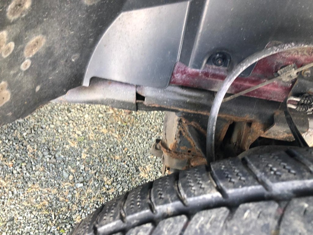

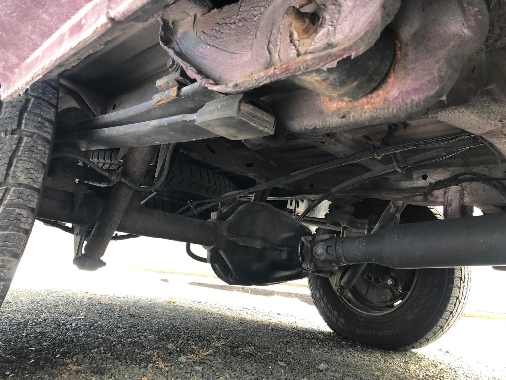

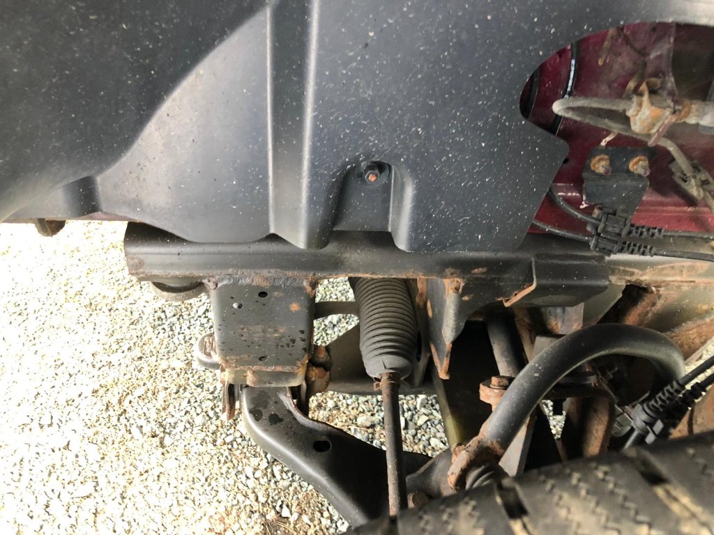

Die Suche geht weiter und ich habe einen weiteren passenden Kandidaten gefunden. Baujahr 2010, 240.000km, 319 Automatik. Soll 32.000€ kosten. Der Wagen ist allerdings bereits ausgebaut, dh einige Komponenten könnte ich dazu übernehmen und sind im Preis berücksichtigt.
Die bekannten Roststellen, wie in den vorherigen Beiträgen beschrieben, sind soweit ich es beurteilen kann, in Ordnung und wurden von dem Vorbesitzer entsprechend behandelt und konserviert. Allerdings weißt der Unterboden einige Roststellen insb. am Fahrwerk auf (siehe Fotos). Hier kann ich nicht beurteilen wie das einzuschätzen ist. Ist das normal für ein Auto mit dieser Laufleistung und Alter? Sollte mich das eher abschrecken denkt ihr das könnte zu Problemen führen und ihr würdet eher die Finger von Autos in diesem Zustand machen?
Danke für Eure Einschätzung!

Aus meiner Sicht völlig entspannt und normal.
Guck mal in den hinteren Radkasten in die Karosseriefugen und Radläufe und mach mal eine hintere Planke ab.
Interessant ist noch der Einstieg, dort mal von unten gucken.
Wenn dort überall nichts ist, kannst kaufen.

Der Rost ist serienmäßig zu erwarten, prüfe mal die Innentasche der hinteren Federaufnahmen (innenseitig) nicht das dort der Rost schon stärker ist, dann die Radlaufkante (hinten im Radlauf, Stichwort Lokari). Alles Aufwand, man muss nur wissen wie viel um es in Griff zu bekommen.
Kann es sein dass das Heckdifferential im unteren Bereich ölfeucht ist? Das Fahrzeug sollte im Istzustand gewogen werden, bevor du es kaufst, die zweistufige Feder scheint schon etwas Last zu haben. Der 319 4x4 hat werksseitig ein hohes Eigengewicht, mit bisherigem fremden Ausbau sollte dies für dich nicht zur Überraschung werden. Wenn du den Ausbau dann rausnimmst um leichter zu werden, musst du ihn jetzt nicht extra bezahlen.
Querlenker vorn links hat Öltropfen, der Rest ist trocken? Stoßdämpfer vo/hinten kannst du schonmal einplanen bei der Laufleistung, sofern es noch die ersten sind.

Das Heckdifferential müsste ich mir nochmal anschauen, das ist mir nicht direkt aufgefallen. Du hast Recht auf dem Bild sieht es feucht aus. Wenn dem so ist, muss ich mir da Sorgen machen oder ist das vertretbar bzw. in den Griff zu bekommen?
