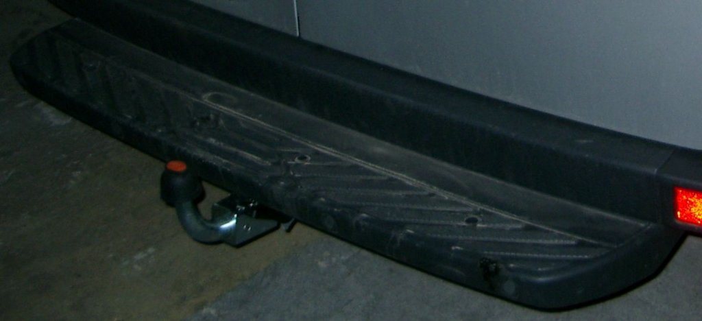

Re: Anhängevorrichtung abnehmbar
Mein Sprinter hat Werksseitig diese Trittstufe und ist 5,926 M lang..
Aber vermutlich keinen Haken ab Werk, oder?
- Beiträge: 3031
genau, denn habe ich nach gerüstet .... macht aber kaum was aus ...da die Trittstufe eingeschnitten wird ...
Wenn kein Haken ab Werk drunter ist zählt die Plastik Trittstufe auch nicht mit zur Fahrzeuglänge... Europäischer Paragraphendschungel.
