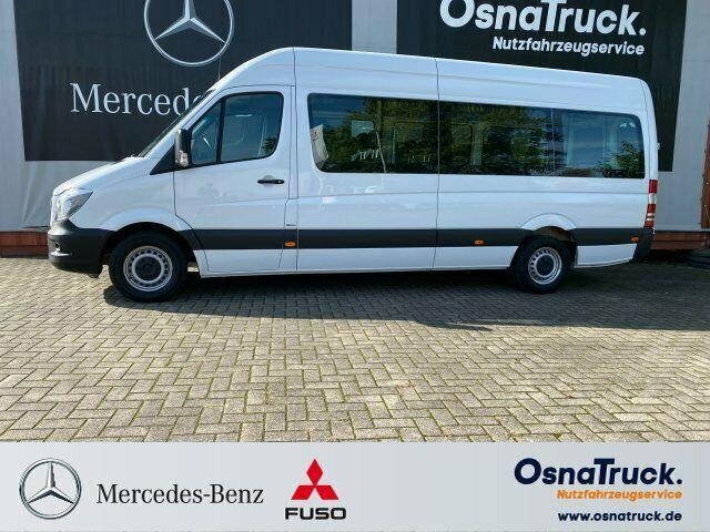

@v-dulli: Da (bzw. bei OSNA Trucks) wurde ich ja angefixt, hier das Angebot:
