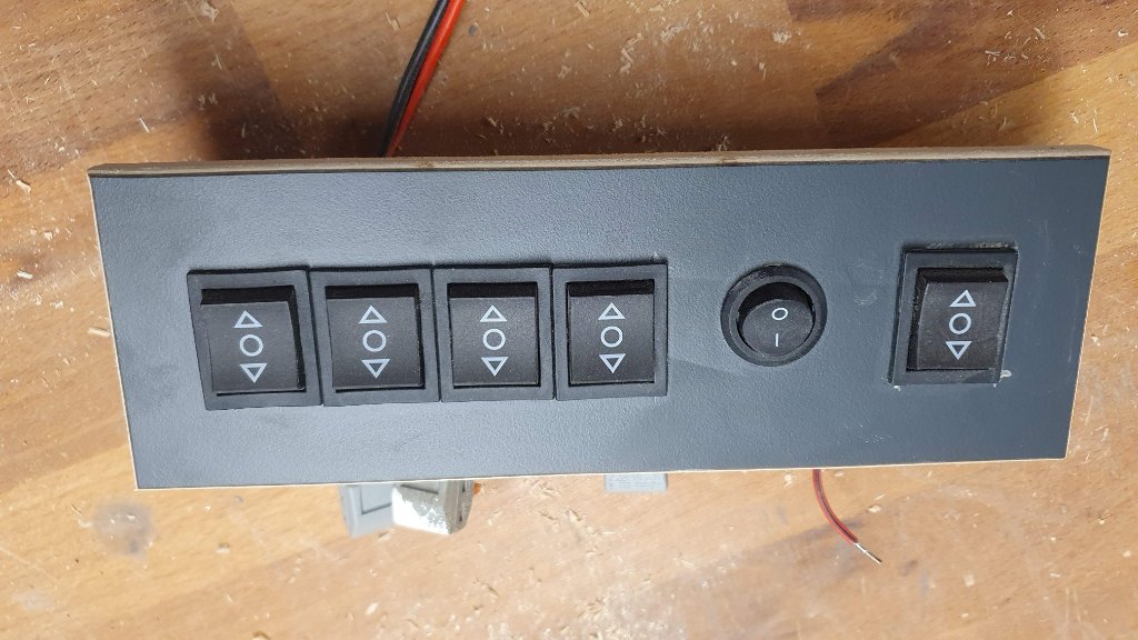

wie steuerst du die Motoren an ...mit einer Fernbedienung oder einfachen Schalter
Re: Crafter L2H2 Surf-/Bikemobil
3-Position Wippschalter, bei dem ich an den 6 Terminals zwei Kanäle über Kreuz verbinde. Damit kann man dann die Motorrichtung ändern, keine Controller o.ä. notwendig. Die Motoren haben dazu eingebaute Positions-Endschalter Hier ein kleiner Testaufbau der 4 Schalter für die 4 Motoren, noch nicht final. Ursprünglich wollte ich auch einen "Sammelschalter" zum simultanen Verfahren aller 4 Motoren gleichzeitig, das wird dann aber recht kompliziert mit Diode, Regler o.ä., und ich hab es mit Strom sowieso nur wenn es unbedingt sein muss. Daher würde ich das erst umsetzen wenn mir langweilig werden sollte

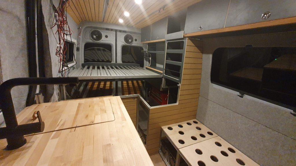

Bis hierhin waren es ein paar Wochen, jeweils nach Feierabend und den Wochenenden, seit ich mit dem Ausbau begonnen habe. Ab diesem Zeitpunkt wurde das Tempo aber aus beruflichen und "klimatischen" Gründen doch leider deutlich langsamer. Und Fotos von Zwischenschritten sind auch wenig geworden, einen Bericht zu schreiben war ja auch wie vorher schon geschrieben gar nicht geplant.
Nachdem die Oberschränke für die Fahrerseite montiert waren, hab ich also den Mittelblock begonnen. Der Hintergrund für den etwas zerklüfteten Grundriß ist der Umstand, dass auf der Fahrerseite die beiden MTB auf der Schublade stehen. Das ganze sehr eng und mit wenig Luft. Dadurch kann ich auf der Mitte der Fahrzeuglängsachse die Trennwand zur Garage noch etwas weiter nach hinten verschieben, so dass man auch ohne Klettereinlage besser an die hinteren Staufächer herankommt . Über die Hinterräder der MTB`s soll eine kleine Ablagefläche entstehen. Die war etwas herausfordernd, da diese ebenso wie das Bett höhenverstellbar sein muss, um die Vorteile des höhenverstellbaren Bettes ausnutzen zu können. Ich war mir nicht ganz sicher, dass das klapperfrei und trotzdem sicher und schnell zu verstellen bzw. zu fixieren geht. Einmal angefangen ging es aber dank der Aluprofile und entsprechender Drehgriffe/Nutensteine sehr einfach. Optisch muss es am Ende noch etwas aufgewertet und verkleidet werden. Erstmal funktioniert es aber. Die kleine Tür in der Trennwand zur Garage reicht noch gerade zum durchkrabbeln, und ist schon fleißig für den Transport von Surfboards, Baumaterial für den Garten etc. benutzt worden. Sehr froh, dass diese Möglichkeit besteht.

Du hast einen ganz eigenen Stil, und der ist totengeil. Sieht super gemütlich und trotzdem stylisch aus. Konsequent in den Farben. Sauber gegliedert. Chapeau!

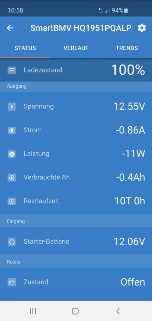

Als nächstes habe ich an die entlegenste Stelle im Wagen, an die ich zwar herankomme, aber nicht komfortabel zugänglich sein muss, die Elektrik verbaut. Ich habe mich für die Hauptkomponenten komplett für Victron Energy entschieden. Mein vormaliger T5 war mit Votronic ausgerüstet, und dass hat mir nach mehreren Problemen über die Jahre nicht gefallen. Daher jetzt ein Upgrade.
Wer sich fragt, warum ich zwei Sicherungskästen verbaut habe: Der kleine beinhaltet die zweipolige Absperrung der Solarzelle, welche man nicht braucht, im Falle aber sehr praktisch ist um den Solarregler zu schützen. Der größere ist für 230V Landstrom. Da nach VDE ja nur die häßlich große CEE Steckdose für den Landstrom im Fahrzeugbau zugelassen ist, ich aber den Defa Miniplug vorgezogen habe, habe ich zur SIcherheit gegen Verpolung beide Phasen abgesichert, und dann natürlich ganz regulär nochmal am Ausgang hinter dem Konverter.
Optisch kann man das natürlich noch schöner verlegen, aber alles funktioniert auf Anhieb, wackelt nicht, ist gut durchlüftet und man kommt immer noch gut an alle Verbindungen heran. Also einfach mal so lassen
Was noch kommt sind zwei Batterietrennschalter direkt hinter den Batterien. Zum einen zum schnellen Trennen bei Problemen, zum anderen um im Notfall die Starterbatterien für einen Motorstart unterstützen zu können. Dafür habe ich extra den Kabeldurchmesser zur Starterbatterie für den normalen Einsatz reichlich übertrieben.
Außerdem ist die Bluetoothfunktion der einzelnen Komponenten schon eine feine Sache:-) Dadurch kann man fix übers Handy oder Tablet den E-Zustand überblicken, ohne aufwendige Monitor- und Bus-Systeme zu verbauen. Eine kleine Anzeige für den Messhunt, an dem auch zumindest die Spannungsüberwachung der Starterbatterie angeschlossen ist, habe ich mir dann doch noch gegönnt. Ich habe zur Info mal ein paar Screenshots der Victron App beigefügt, das ganze allerdings bei reichlich Bewölkung und natürlich flachem Sonnenstand.

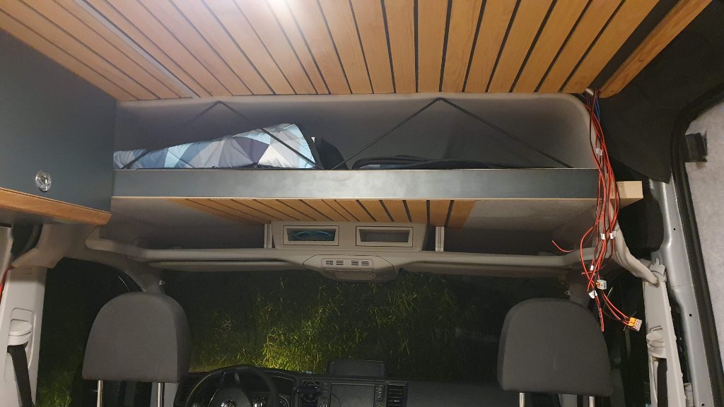

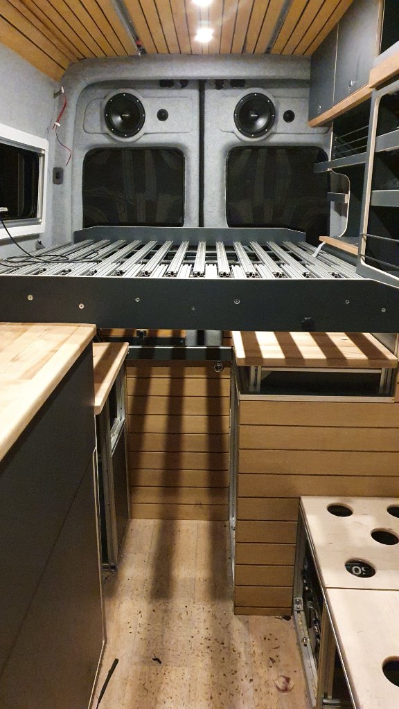

Hier kann man dann auch die Heckgarage, zumindest die Fahrerseite sehen und besser verstehen, warum es vorne ein wenig ungewöhnlicher aussieht. Die Schulade für die MTB`s fährt 1500mm heraus zum einfachen Be-Und Entladen.
Ursprünglich hatte ich eigentlich vorgesehen, unter den hinteren Obeschränke mit einer vollfächigen Schrankwand weiterzumachen. Da war dann aber zum einen das Problem, das man wegen der Höhenverstellbarkeit des Betts an die unteren Fächer nur ungünstig herankommt, und dass eigentlich mittlerweile genügend Stauraum vorhanden ist. Um also 1. Gewicht zu sparen, 2. es optisch etwas angenehme bzw. offener zu gestalten, und am wichtigsten, nochmal 10cm mehr Ellenbogenfreiheit zum Schlafen zu bekommen, habe ich anstatt schon Schränken auf deinen Toploader-Bettkaste gesetzt, mit ein paar zusätzlichen Fächern.Damit während der fahrt hier nichts herausfällt, habe ich mit 8mm Gummiband-Meterware entsprechende "Fronten" rangetüddelt. Funktioniert sehr gut, gerade wenn man nur fix mal eben eine Jacke, Kulturbeutel, Fahrradhelm o.ä. verstauen will. Und durch die Aussparungen in den vertikalen Blenden hat man also auf Matratzenhöhen anstatt 135cm nun 145cm Platz. .
Und da es mit dem Gummiband so gut funktioniert hat, habe ich damit auch gleich das Fach oberhalb der Fahrerkabine damit abgesichert.

Wirklich sehr schön, auch mit dem "nutgefrästen" Holz.
Ich habe es beim Überfliegen nicht gefunden, schlaft ihr längs und das Bett ist ausziehbar?
Danke Dir. Ja, es wird längs geschlafen und das Bett ist ausziehbar. Ich bin 180cm, und somit fallen für mich Sprinter und Crafter auch mit Verbreiterung zum Querschlafen aus. Der Ducato wäre ggf. eine Option gewesen, aber ich bevorzuge Liegeflächen ab 190cm, da wäre es auch im Fiat ein Längsbett geworden. Ective AGM`s daher, da die Preis/Leistung mit Hinblick auf die DOD Zyklen ganz gut ist. Dazu gab es im Oktober eine sehr attraktive Aktion, da habe ich beide zusammen zu einem sehr günstigem Kurs bekommen. Langfristig soll es natürlich auch LiFePo4 werden, ist mir aber aktuell noch zu teuer. Sobald die AGM ersetzt werden müssen, wird sich das Preisniveau für LiFePo auch nach unten korrigiert haben.
