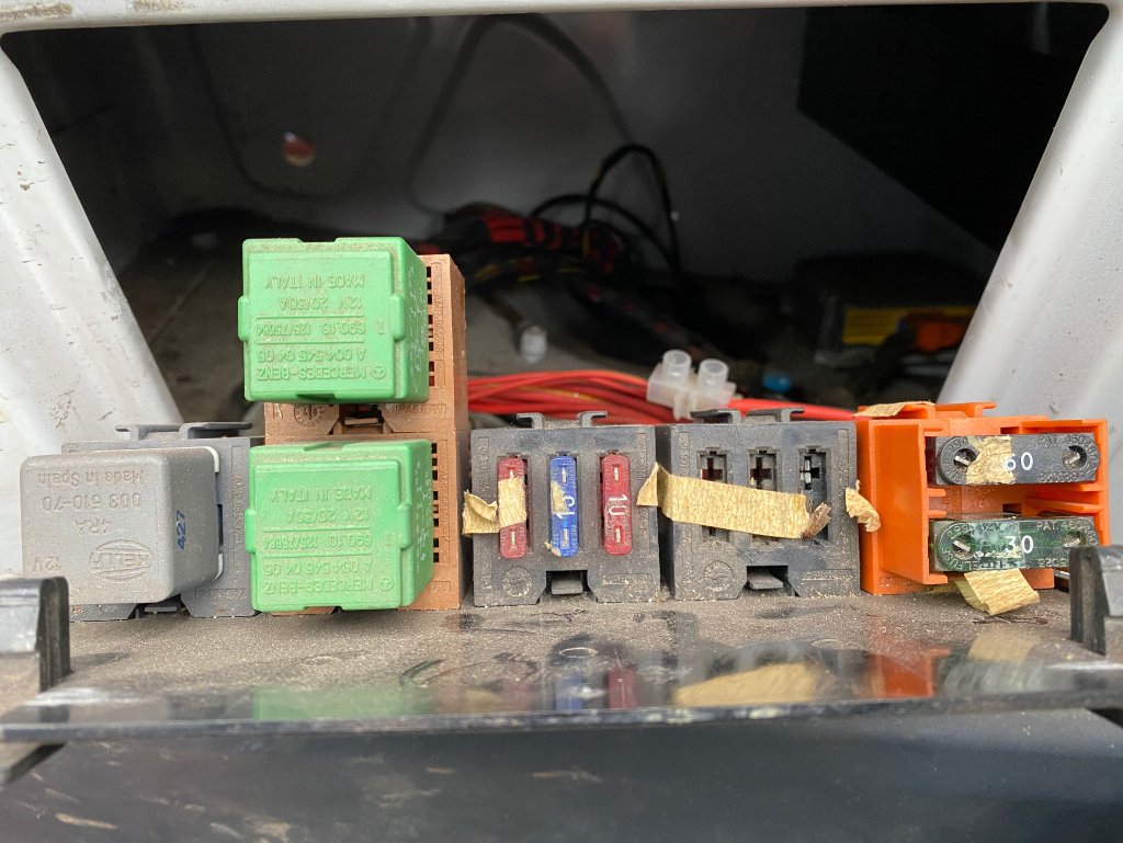

Beiträge: 6903
Re: Sprinter springt gelegentlich nicht an
Prüfe mal das Startsperrelais im Sitzkasten. Wenn das defekt ist wird der Starter nicht mehr angesteuert.
el vagabundo (05 Jan 2021 11:30)

el vagabundo
Beiträge: 30
Registriert: 29 Jun 2011 09:28
Beitrag von el vagabundo »
Habs gefunden. Ist ja einfach :)
Die Sicherungen sind heile.
Wie ich diese Relais prüfe, weiß ich leider nicht. Multimeter habe ich.
el vagabundo
Beiträge: 30
Dazu habe ich gerade ein interessantes Video gefunden.
Das probiere ich mal aus

el vagabundo
Beiträge: 30
Hab die 3 Relais gerade geprüft, bzw. versucht.
Entweder sind alle 3 kaputt, oder (vermute ich eher) meine Prüfmethode ist nicht korrekt.
Welches von den Dreien ist denn für den Startvorgang relevant?
