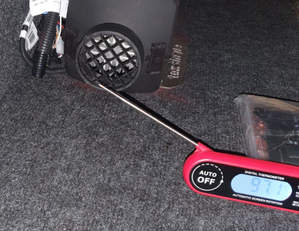

Re: Planar Luftheizung Einbautipps
Sooo....
Heute kam das Fleischthermometer von Amazon
Temperatur direkt am Auslass 120 Grad, 10cm dahinter 100 Grad, 20cm dahinter sind es noch 85 Grad...soweit also alles ok. Aufgefallen ist mir, dass das Panel eine zu niedrige Temperatur anzeigt. Thermometer sagt 24/25 und am Panel standen 19/20 Grad auf etwa 1.50m Höhe. Das Panel schwebt quasi in einer Spanplatte direkt am Mixtofenster ggü. der Schiebetür. Dort strahlt also die Kälte von außen bzw. des Fensters gegen die dünne 3mm Spanplatte (5cm entfernt) die das wohl direkt an das Panel - auch über das Kabel - weitergibt. Ich werde an der Stelle also nochmal das Panel irgendwie dämmen müssen. Habe es zum testen nochmal aus dem Rahmen ausgehangen und es hängen lassen. Siehe da, es zeigte nun die 24/25 Grad Raumtemperatur an. Mehr ging bei außen 3 Grad und aufgewärmten Wagen leider nicht.
Fenster nicht gedämmt bzw. zugehangen. Bin jetzt erleichtert und zufrieden. Wenn der Boden noch gedämmt ist, denke ich die 30 Grad bei außen 0 Grad knacken zu können.
Morgen teste ich nochmal die Aufwärmzeit mit ausgehangenem Panel, wenn der Wagen ausgekühlt ist.
Übrigens hat die Panel-Temperatur beim Aussschalten der STH und runterfahren nicht gestimmt. Die Temperatur im Auto sank immer ein Stück weiter wohingegen das Panel sehr zähflüssig darauf reagierte. Im Auto 16 Grad nach 10 Minuten, am Panel 19/20 Grad. Ich denke mal das Panel-Gehäuse hat noch die gespeicherte Wärme abgestrahlt und eine zu hohe Temperatur angezeigt. Hier könnte man mit dem extra Temperatursensor Abhilfe schaffen. Verlassen sollte man sich auf die Temperaturangabe also nicht, wenn nicht Idealbedingungen vorliegen.
