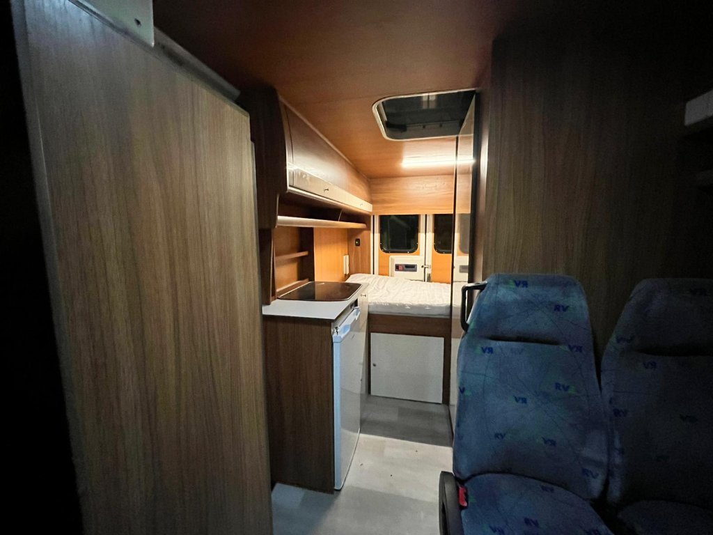

Ich fahre einen 319 Automatik mit Strobel Koffer (das Gewicht kann bei anderen ja ganz anders sein)
Der Sprinter ist ausgebaut und wiegt 3200Kg inkl. Wasser, div. Prütteln wie Werkzeug, Markise Kleidung etc....
Schwingsitze mit Drehkonsole, AHK
Der Ausbau ist größtenteils aus extra leichten Materialien und trotzdem ist nicht mehr viel Zuladung bis 3,5, geht so gerade, aber geht.
Technisch Zulässig sind 3880Kg, würde ich gerne umtragen lassen, aber erst wenn die Nachteile nicht mehr sind.
