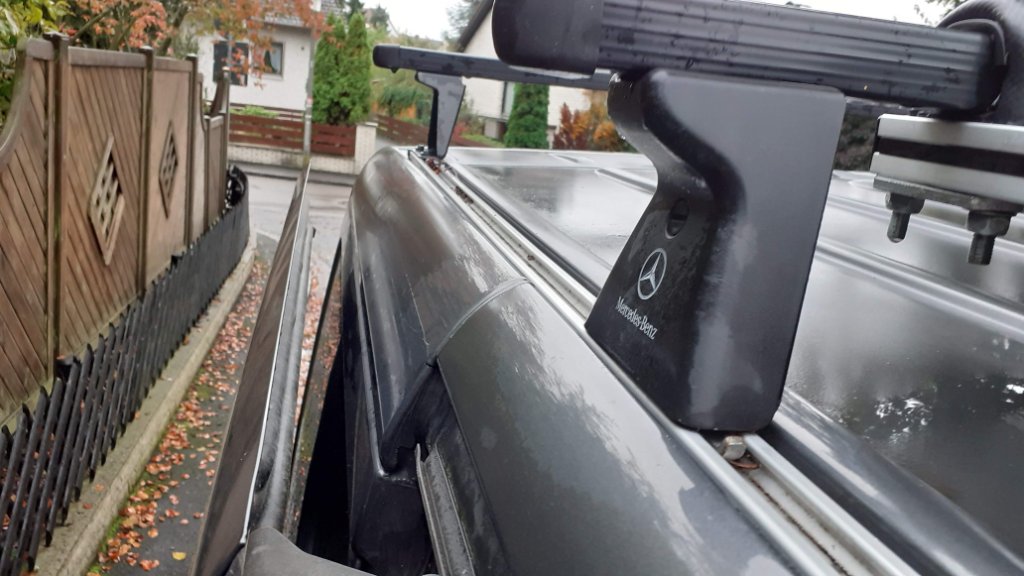

Hallo Zusammen,
gerne würde ich mir eine Markise (Gelenkarm) für meinen kurzen (5245mm) Sprinter zulegen.
Hersteller: Mercedes
Model: z.B. w906
Baujahr: 2011
Aktuell befinden sich 3 der Dachträger auf dem Dach, da diese eine PV-Anlage tragen. Somit ist die blockierung der C-Schine leider keine Option.
Kennt jemand einen passende Lösung, gerne soll der Dachträger bestehen Bleiben, da dieser in ca 1 Jahr ein Dachzelt bekommen sollte.
Vielen Dank euch&

Ich habe das genau aus dem Grund mal so gelöst, dass ich eine fiamma F45s über selbst gebaute Halter von unten an den Dachträger gebaut habe. Die Lösung war ursprünglich für einen Ford Tourneo Custom von mir gebaut. War aber im Sommer übergangsweise auch auf meinem Sprinter in L2H2.
Die Markise samt Träger steht übrigens zum Verkauf, da ich eine schwarze haben möchte.

Hallo, ich habe ein 100x100mm Aluvierkantrohr auf den Gepäckträger geschraubt, daran dann die Markisenbefestigung.

leider bin ich noch nicht wirklich weiter gekommen, nur das der geplante Urlaub naht;-) Aktuell schaue ich nach einer Bastellösung für die Thule Omnistor 5200. 260cm Länge 200cm Ausfall.
Die Befestigung am Dachträger ist nicht wirklich möglich,da dieser nur sehr knapp übersteht und eine Lösung auf der Oberseite nicht in Frage (Thema Dachzelt) kommt. Hier sehe ich ebenfalls die Problematik, dass der Abstand zwischen Markise und Dach bei Regen ungeeignet groß wird.
Gibt es noch weitere Ideen am Markt (Nutensteine mit gebogener Halterung etc.) Eine Kurbelgelenkarmmarkise ist auf jeden Fall gewünscht. Das eingerolle möchte ich unbedingt vermeiden :D Vielen Dank & Viele Grüße

Leider steht das Bild bei Vollbild auf dem Kopf. Wenn jemand weiß wie man es im nachträglich ändern kann, gerne her mit der Information
