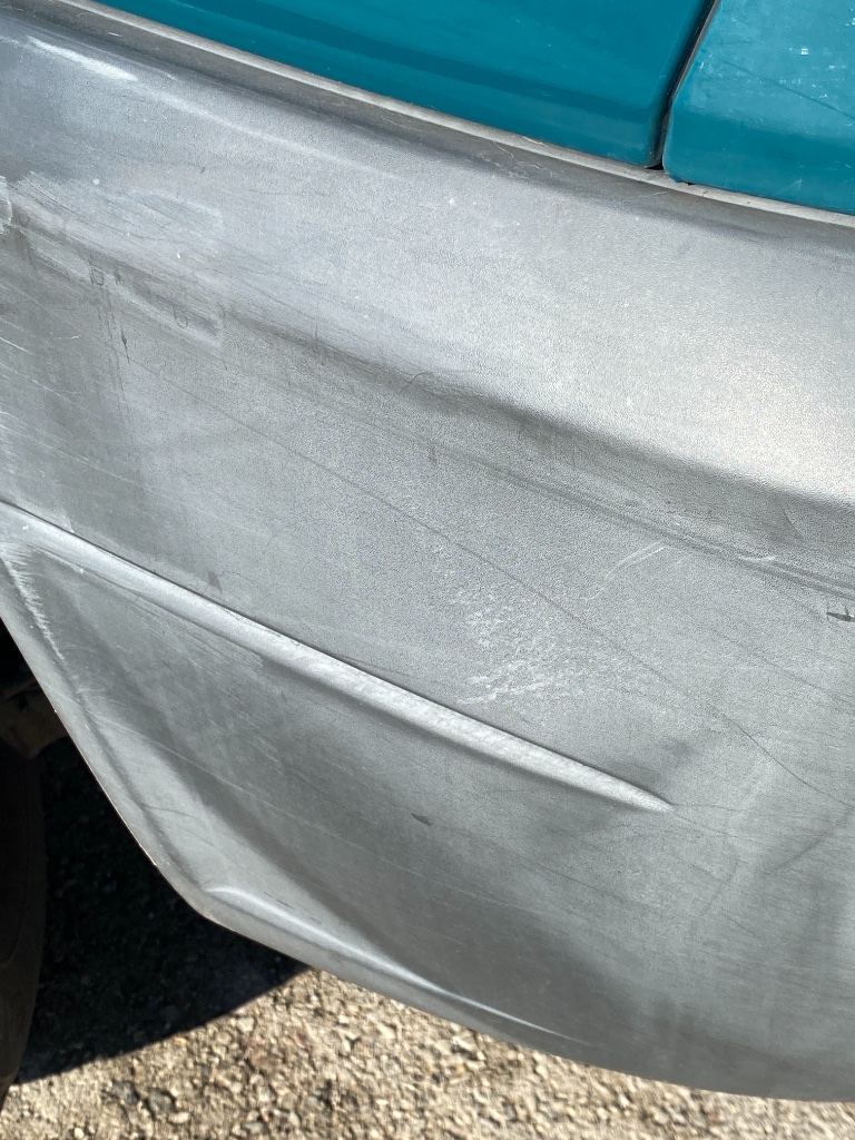

Dadurch das mein Sprinter jetzt seit zwei Jahren im sonnigen Spanien fast 365 Tage im Jahr von der Sonne beschienen wird sind inzwischen alle schwarzen Plastikverkleidungen und Stoßfänger außen total ausgeblichen und sehen nicht mehr besonders ansehnlich aus. Ich hab testweise mal versucht mit Sonnenblumöl das Plastik an einigen Stellen einzureiben was ein wenig hilft aber wollte mal fragen ob ihr Ideen oder Erfahrungen habt was hier vielleicht noch besser helfen könnte? Gibt es Pflegeprodukte mit denen ihr gute Erfahrungen gemacht habt?
EDIT: Hier noch mal ein Photo was ich meine:
Die Plastik-Ladekante bei mir hinten ist auch noch von dem Vornutzer total ramponiert und ich würde die einmal am liebsten komplett austauschen. Kennt ihr vielleicht Shops wo man solche Teile günstig kaufen kann?

Die Stoßstangen kann man mit einem Heißluftföhn wieder im neuen Glanz erstrahlen lassen. Ist allerdings ein wenig Übung erforderlich und sehr, sehr viel Geduld!
Alle verwendeten Kunstoffreiniger, -lacke, -pflegemittel, usw. versagten bei mir. Und lackieren ist für ein Nutzfahrzeug gefährlich, denn wo viele Fahrer fahren, sind Kratzer an der Tagesordnung. Daher niemals Lackierte Stoßstangen kaufen.

Heißluftfön hat an meinem T4 glaube ca 1 Jahr gehalten.
Am sprinter hab ich jetzt leinölfirnis eingearbeitet. Schaut gut aus, aber wie lange das hält weiß ich nicht.
Aber vom Arbeitsaufwand auf jeden fall geringer wie mit dem fön, bei diesem muss man auch mit dem lack aufpassen oder alle teile demontieren.

Heissluftföhn bringt nix und du musst aufpassen, dass du dir den Kunststoff nicht an der Oberfläche versengst.
Was bei mir gut geholfen hat, unparfümiertes klares Lampolie, also Spiritus für so Lampen...2-3x satt mit Lappen drüber, einziehen lassen...und nach ein paar Stunden nochmal und nochmal....Meine Plastikteile bekommen zwar auch ordentlich Sonne ab, aber auf der franz. Seite der Pyrenäen....und waren auch noch nicht so verblichen wie deine. Da sind ja schon alle Weichmacher ausgewandert und da hilft m.E nur noch ordentlich entfetten und dann schwarzes Bumperspray für Kunststoffstoßstangen...kannst du ja bei Kratzern von Zeit zu Zeit wiederholen...
gebrauchte Teile halt auf ebay-Kleinanzeigen, evtl. bei euch Manomano....ich würde 2 Dosen Bumperspray nehmen

Koch Chemie Plast Star (Pss), kostet ca. 21€ und hält ein paar Autowäschen. Reinigt und Pflegt, auch Gummidichtungen. Bin sehr zufrieden...

Mit Leinöl funktioniert sehr gut.

Also bei meinem Sprinter bin isch erst mit dem Heißluftfön da längst,
dann verschwinden schon mal die weißen Schlieren.
Danach mit Owatrol Leinöl. Super Ergebnis!
Das Owatrol bringt den Originalfarbton wieder raus.
Allerdings nicht dunkler als vorher.
Hält seit einem Jahr super.

Ich hab den Tip hier aus dem Forum und nach dem Reifall mit Nigrin, nutze ich jetzt Leinöl. Top Tip :wink:
